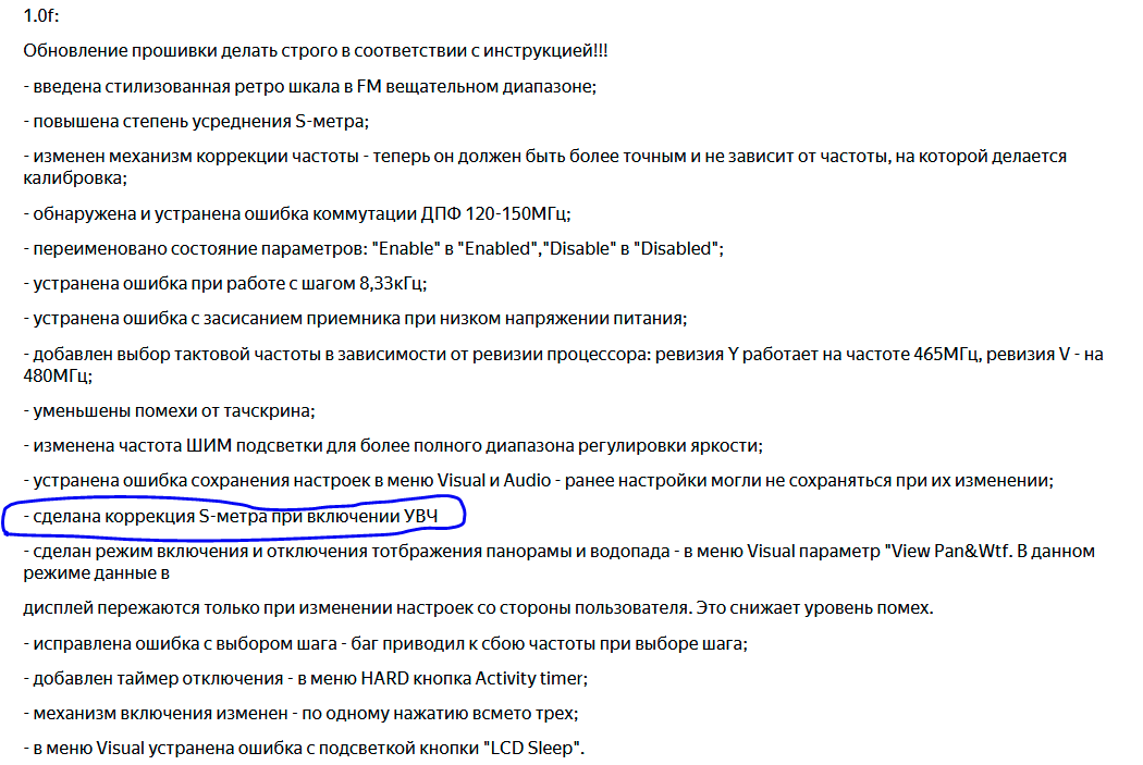

Парни, чейнжлоги тоже смотреть нужно:

Доп. плата стоит, прошивка пока 1Е, мне авторы высылали прошивку с пониженой частотой процессора, т.к. в последних версиях прошивок мой проц. не тянул. Ну по поводу снижения показаний S-метра я бы поспорил. Если бы работал УВЧ, то уровень сигнала на S-метре был бы как минимум не низменным, а не понижался. Значит в последней прошивке выполняется коррекция показаний S-метра, но преамп не выполняет свои функции как надо. К сожалению у нас сейчас ветра бушуют, ветром раздолбало кожух моей антенны, не могу сделать проверку на 50 Ом, но по памяти помню, что там такая же ситуация, как на телескопе. При включении преампа, как минимум наблюдается увеличение сигнала с общим повышением уровня шумов, естественно.

Sergey_N писал(а):
09 дек 2020, 10:55
О чем я и говорил в прошлых сообщениях.

S-metr и должен занижать показания при включенном прЕампа.
Ага, и при увеличении значений аттенюатора идет обратное увеличение показаний S-metr.
