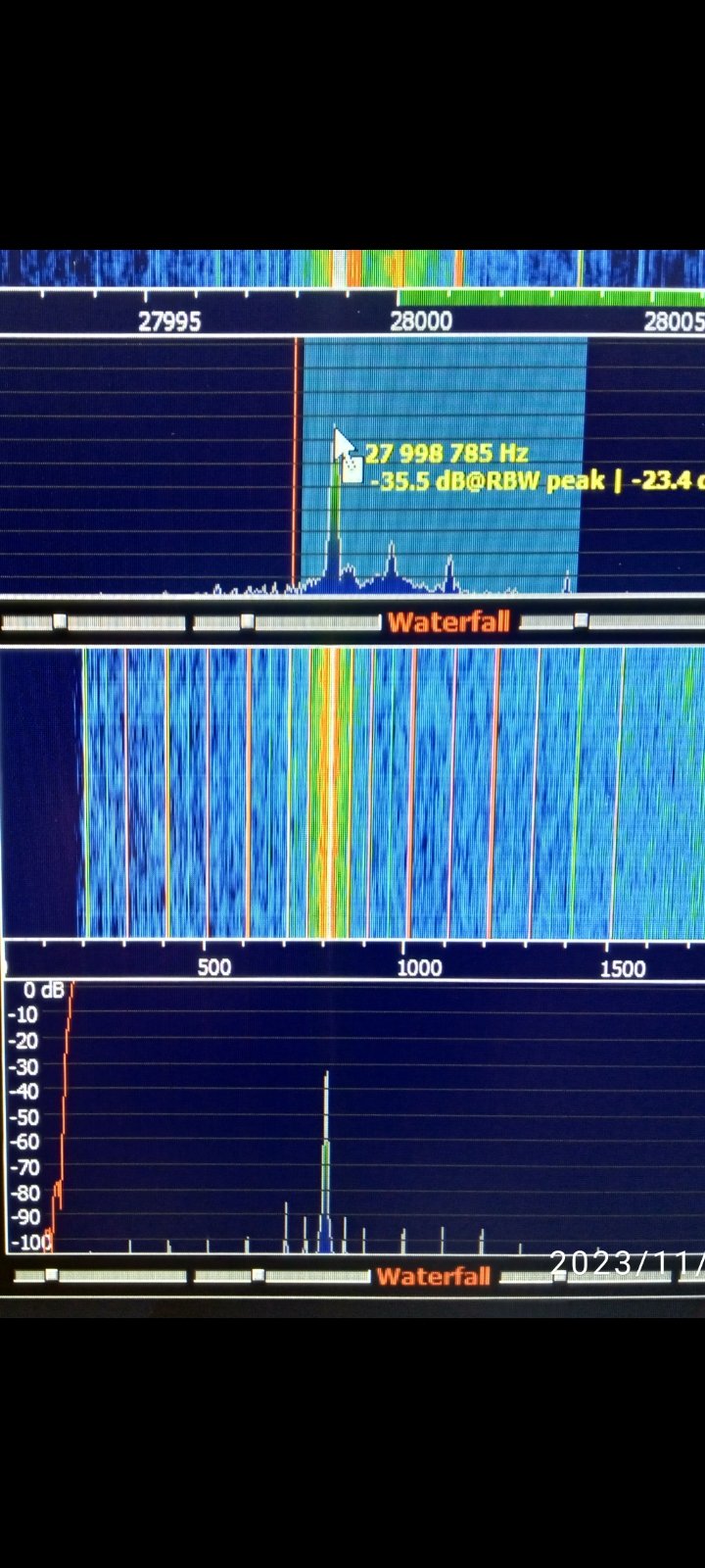

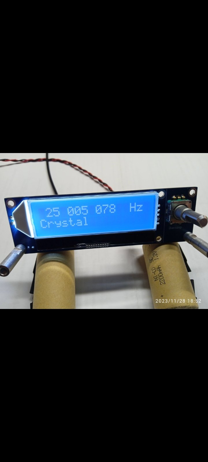

Добрый день, никто не сталкивался с такой проблемой. SI5351 в трансивере маламут через какое-то время, если постоянно перестраиваться, происходит срыв генерации, иногда частота постоянно и на регулирование не реагирует. Шина I2C работает. Заменил SI5351, купил в "конском" ЧИП и ДИПе, проблема остается. Очень часто приближаешься с сигналу, и вот почти в зоне фильтра и срыв.
Сообщения: 1286
Поблагодарили: 310 раз
Si5351 - ад для начинающего
Сообщение R9OFG » 07 фев 2023, 21:35
duss1981 писал(а):
07 фев 2023, 06:22
Если с I2C точно все в порядке, либо опорник сишки глючит либо в программе баг. Теоретически больше нечему там ломаться. Сама сишка либо работает, либо вообще не работает.
Если программный баг то по ходу с частотой I2C шины не порядок, т.е. не полностью регистры в сишку передаются либо с ошибками которые сишка уже не воспринимает.
Сообщение Valerii9F » 29 ноя 2023, 09:10
Привет други! Похоже на ад, точно..
Прикупил уже второй синтез (готовую плату), через год после первого, "неисправность" выявилась в обоих платах одинаковая ((
Суть в том, что с ростом частоты растёт её погрешность, на 15 МГц- 600 Гц, на 30-ти уже 1,2 кГц.
Сейчас мне нужна точность получше, хотя бы менее +- 50 Гц в диапазоне до 30 МГц.
Полез в меню, пункт "калибровка", вроде всё ясно..
Прикол в том, что когда калибрую кварц "в ноль", сигнал на выходе сишки начинает "срываться" и становится "грязным"
И так на обоих платах ((
Как понял, дело не в Сишке, а в программе?
