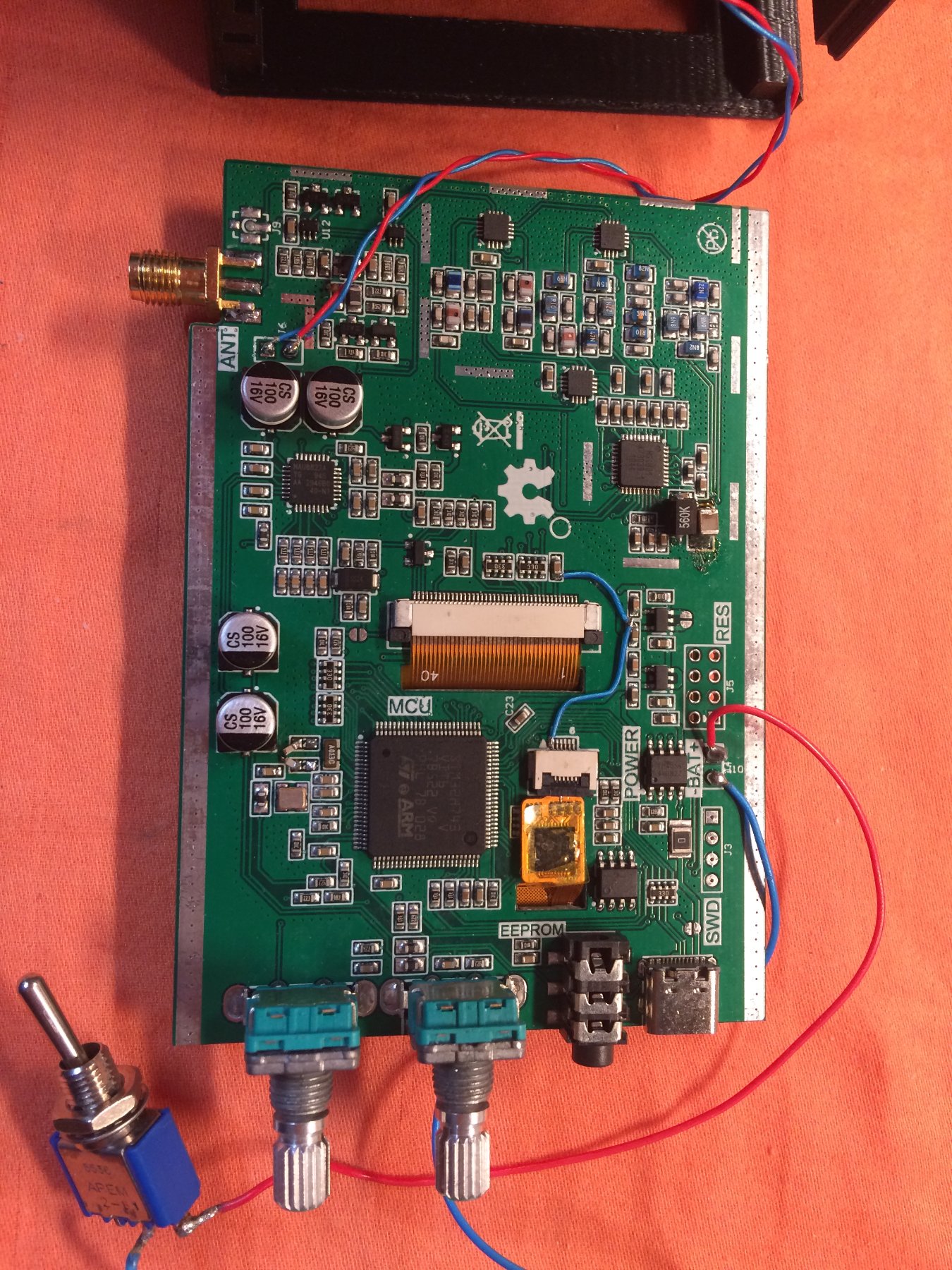

боролся народ, у меня немного другая версия приемника, потребления вроде как не наблюдаю. Батарею не высаживает, а вот для Вас решение.

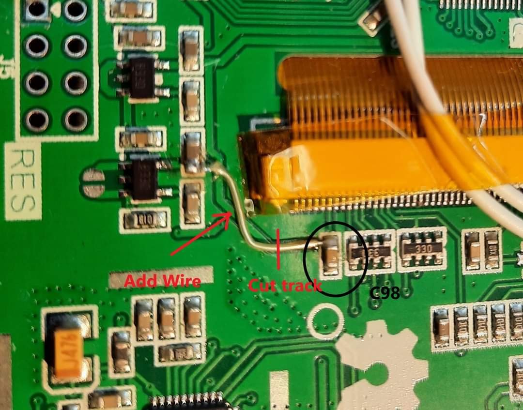

Переброс 3,3 в с U3 стабилизатора на U4 не решит проблему, т. к. дисплей потребляет не только по этой шине.
См. схему Receiver20.zip
Проверено. Потребление в отключенном состоянии 5-6 мА остается.
Z80
Сообщение Z80 » 07 мар 2021, 16:05
Питание 3,2В остается на втором коннекторе для тача. Если выдернуть шлейф тача, то остается только 0,3 мА.
Z80
Сообщение Z80 » 07 мар 2021, 16:44
Китайский косяк можно устранить, кинув 3,2В со стабилизатора U4, разорвав дорожку к 6-му контакту тача. Потребление стало 0,45мА.
Z80

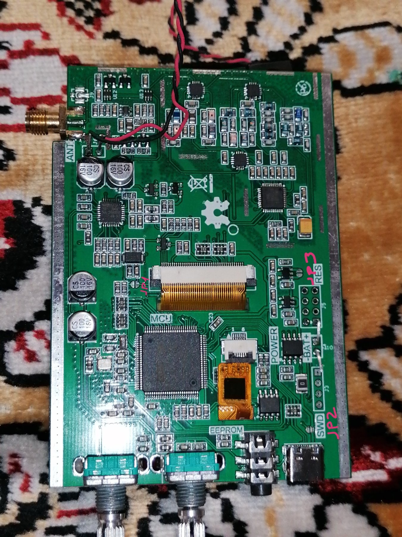

Сообщение Chip777 » 14 мар 2021, 22:15
приемник китайской версии (так я о нём и узнал) после прошивки закирпичился. кто уже разобрался где на этой плате перемычки?
прошу помощи. хочу прошить нормальную прошивку и купить код на него.
