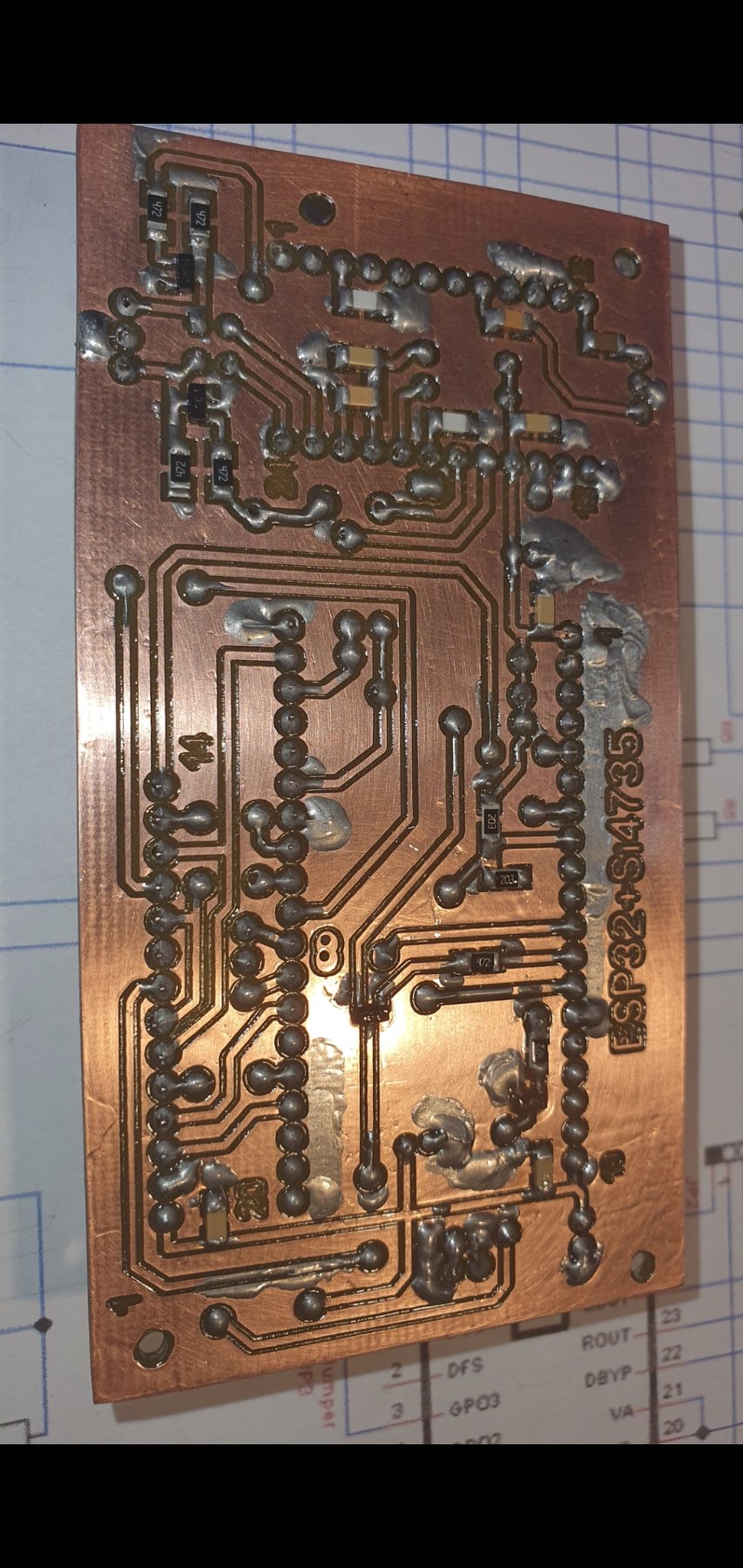

Процесс пошел)) сверлил правда вручную все))
Нормально получилось. Я так до двухсторонней фрезеровки и не дошел. Обхожусь перемычками. Но сверловку делаю на станке, глаза уже не те.

Сообщение RA3IAI » 04 окт 2022, 09:01
Vlad1953 писал(а):
04 окт 2022, 08:15
Я с двух сторон тоже впервые резал)) а пока сверлил вручную, два сверла сломал) на чпу было бы проще конечно и точнее саерлить, но что то у меня не пошло)

дело в том что именно с последним файлом у меня не получилось, то ноль не там, то еще что, то вообще файла сверловки не было, ошибку на нем выдавало. Обычно то прям на станке сверлю) а еще не знаю как сделать так, что бы земли/тепловые зазооы по периметру не отрезало, их потом вручную запаивать приходится

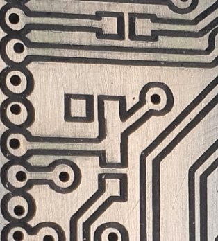

Сообщение RA3IAI » 04 окт 2022, 11:09
вот такая картина, там где нет продолжения дорожки от площадки, он ее по периметру отрезает

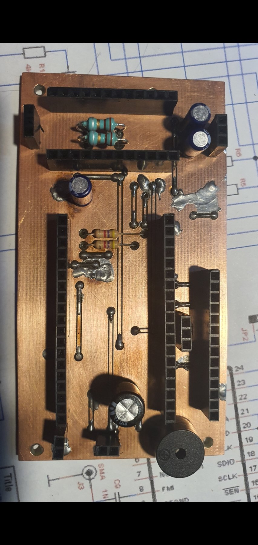

Сообщение RA3IAI » 05 окт 2022, 09:17
Надеюсь заработает)) кварц припаял на переходнике прям, сверху si4735
