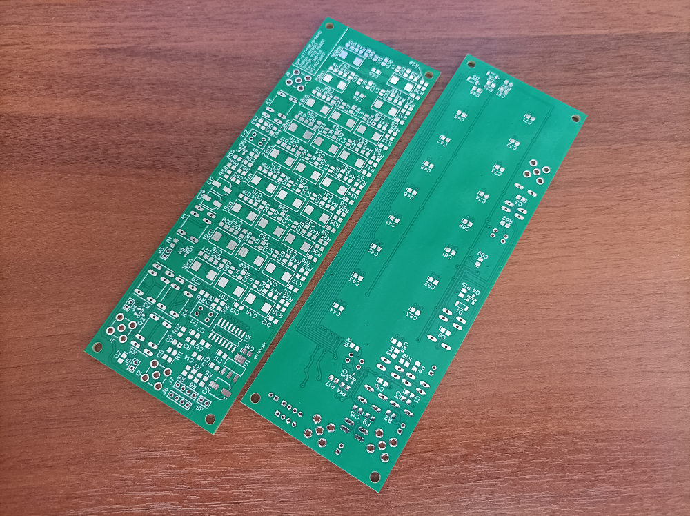

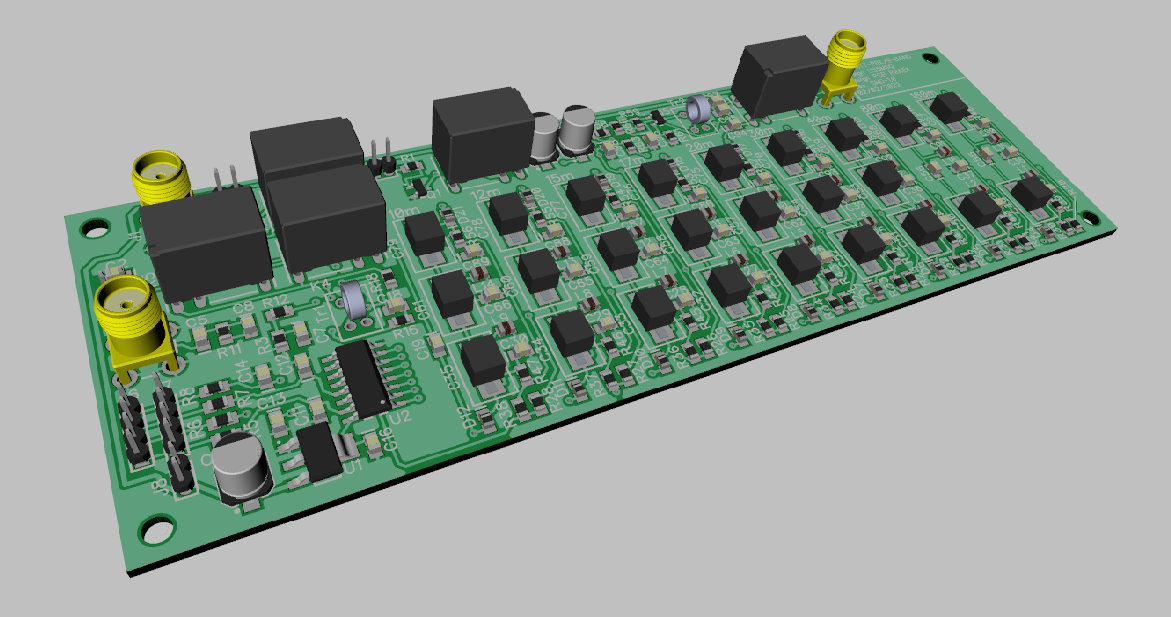

Коллеги, наконец то прояснилась ситуация с платками под ДПФ для трансивера, про которые описывал ранее, конкретнее про эти

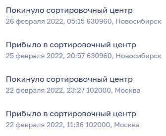

еще 26 февраля получил уведомление от почты РФ, платки в Новосибирске уже

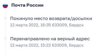

но через несколько дней мне позвонил человек с соседнего города и сообщил, что моя посылка оказалась в его сборной посылке, которую он уже получил, и увидел это у себя дома, в этот же день он мне позвонил, т.к. номер мой был на посылке и сообщил об этой ситуации, вернул посылку в почтовое отделение, при том, этот человек даже не открывал мою посылку, я честно горжусь тем, что в нашей стране живут сознательные и ответственные люди...
Сегодня пришло уведомление что, моя посылка отправлена по адресу, жду с нетерпением

Приехали платки под SMD BPF
сам собирать и проверять не скоро буду, в свободном остатке 3 штуки, отдам по себестоимости (по курсу на момент заказа в китае, а не по нынешнему конскому курсу) 612 руб/шт + почтовые услуги. Если кому интересно пишите на почту radio0aek@gmail.com
