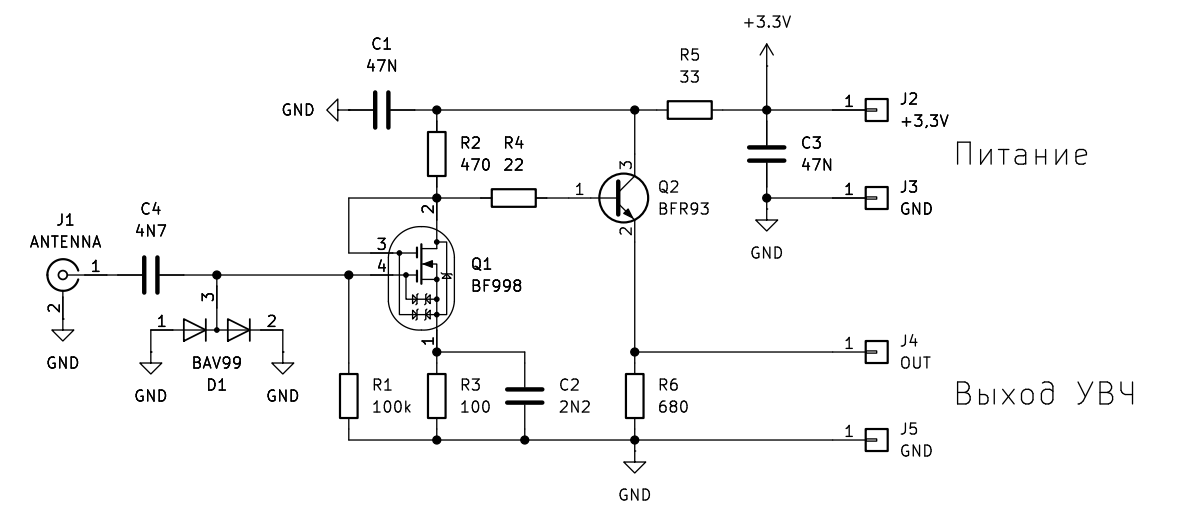

Подскажите, как настроить эту схему?
После сборки я решил ее проверить. Я подал сигнал с генератора на вход, через аттенюатор. Уровень входного сигнала 100 mUrms. На выходе сигнал контролировал осциллографом. И вот, что я заметил. При увеличении частоты сигнала на входе с 1 до 7 МГц амплитуда выходного сигнала снижается. Причем значительно. У меня осциллограф просто перестаёт фиксировать сигнал. То есть о нормальном усилении выше частоты 7 МГц вообще речь не идёт! Я не пойму, ошибка в схеме или еще в чем-то?
добавлю. с уровнем входного сигнала 1 мВ на выходе сигнал стабильнее и такого падения амплитуды в указанном диапазоне уж.е нет. Если поднять частоту повыше, радение становится заметнее. А при уровне 100 мкВ на входе видно много шумов на осциллографе

Для этой схемы 3,3 в питания мало.
От 5 в работает, но не на всех экземплярах 998 транзистора.

Ваша схема больше напоминает формирователь, а не усилитель сигнала.
Похожую я делал для вч- пробника для Оса103.
Посмотреть номиналы не могу сейчас, не возле компа.
Так вот у этой схемы ослабление по напряжению 20 дБ.
Никакого усиления)))

схему подглядел здесь на форуме. viewtopic.php?p=12338#p12338
Да и замеры мои показывают, что усиление есть, но все равно схема работает как-то нестабильно .
А можете предложить схему УВЧ, которая гарантированно работала бы в режиме Hi-Z и при напряжении питания 3,3 В?
PS/ вот еще обсуждение viewtopic.php?p=10206#p10206

На 3,3в схем УВЧ я не знаю.
Минимальное напряжение, что пробовал я сам, - это 5в.
Задайте вопрос тому, кто ссылается на вариант УВЧ с питанием 3,3в (ваша ссылка).
С транзистором 998 я много раз имел дело, в разных схемах, но лучше всего он работает в диапазоне напряжений 5-7 в.

UB6HGT, у меня эта схема в приёмнике собрана, Как УВЧ со штыревой метровой антенной за окном нормально работает, не помню правда какое на него напряжение подаётся (сам приёмник питается от 2 Li-ON акк.)
Откопал сейчас отдельно эту схему, после которой у меня фильтр с частотой среза 30 МГц. Биполярный транзистор 2n3904 (делал для КВ диапазона)
Питание подал 3,7 В. Подключил к НВТ и сделал замер с аттенюатором -32дБ.
Неравномерность есть и фильтр похоже с 25 МГц резать начинает.
