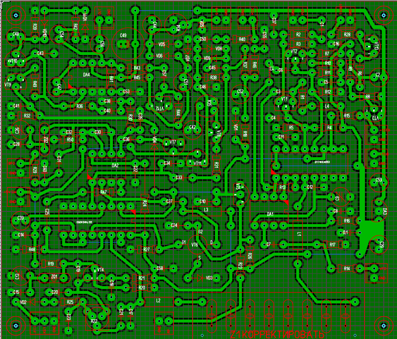

Alex Hoffman, на шестой ноге сигнал есть.проверял на самой микросхеме.по седьмой ноге должна по идее в воздухе висеть.сейчас доступа к плате нет.завтра уже проверю монтаж и всё вокруг смесителя.печатку сам делал сдесь выше кто то выкладывал .

Ага, понятно, только нафик он такой нужен? Ну да ладно. ПП у вас смотрю самопал вот эта ..
.. а у неё есть нюанс, там земляное поле не везде имеет соединение с единое целое. Я по этой ПП не делал аппарат, у меня СМД, но тут на форуме была эта инфа.
Далее, у вас и действительно "затык" по входному сигналу, но и ПЧ не энтузиаст. Проверяйте ПП на предмет контакт-неконтакт.
