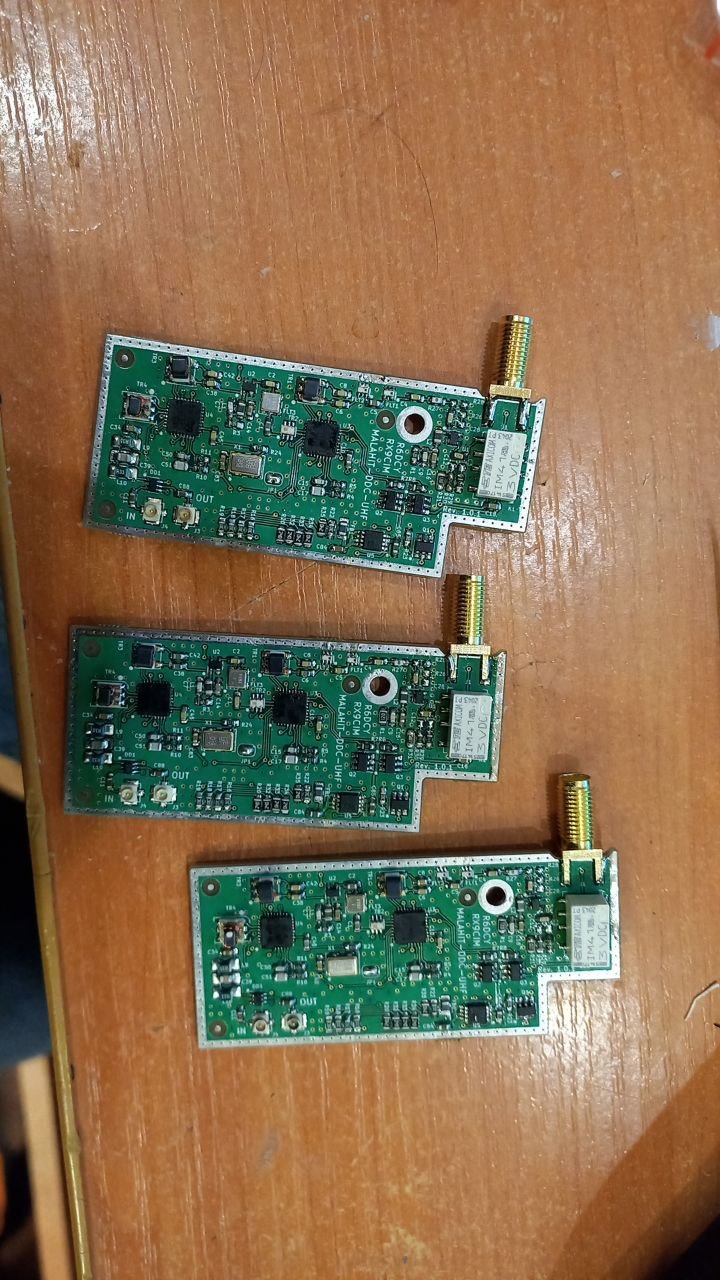

R2AJI прошу помочь мне разобраться с приемником.
Я прошил приемник Reciever_msi001_l_test.hex (не помню откуда я ее скачал , думал , что это тестовая прошивка) ST LINKом и приемник потребовал код активации .Приемник НЕ Китай наш от Георгия .
Не дождавшись ответа прошил Reciever_msi001.hex , но к сожалению экран погас и приемник перестал включаться.
Прошил Malahit_FW_1_10d.hex экран заработал , но кода активации не запросил.
Сенсоры HARD и др. не работают. Сам приемник ведет себя как то неадекватно ( в наушниках что то пикает )
Что делать ? Нужно ли менять память FM25W256 или прошиваться еще раз до запроса кода активации ?
Или прошить еще раз тестовой Reciever_msi001.hex ?
Прошу помочь разобраться , что не так .

Сообщение R2AJI » 04 июн 2022, 10:17
Юрий 2, подскажите, если приемник от Георгия, для каких целей прошивали тестовую прошивку?

Сообщение Юрий 2 » 06 июн 2022, 08:16
Извините приемник не от Георгия только плата от него . Неправильно выразился . Прошивал тестовой прошивкой потому ,
что так советовали на форуме . Первой устанавливается тестовая прошивка , а потом 10d . Тестовая после Reciever_msi001_l_test не втала . Поэтому я поставил 10d . Но приемник не потребовал кода регистрации . Теперь в приемнике какие то гудки , т.е. как то ненормально стала
прошивка ?
прошивка ?
