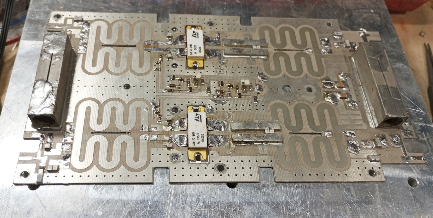

Один хороший человек поделился со мной б/у-шной платой вещательного усилителя.
Сегодня мы будем думать, как из него сделать УМ на КВ :)

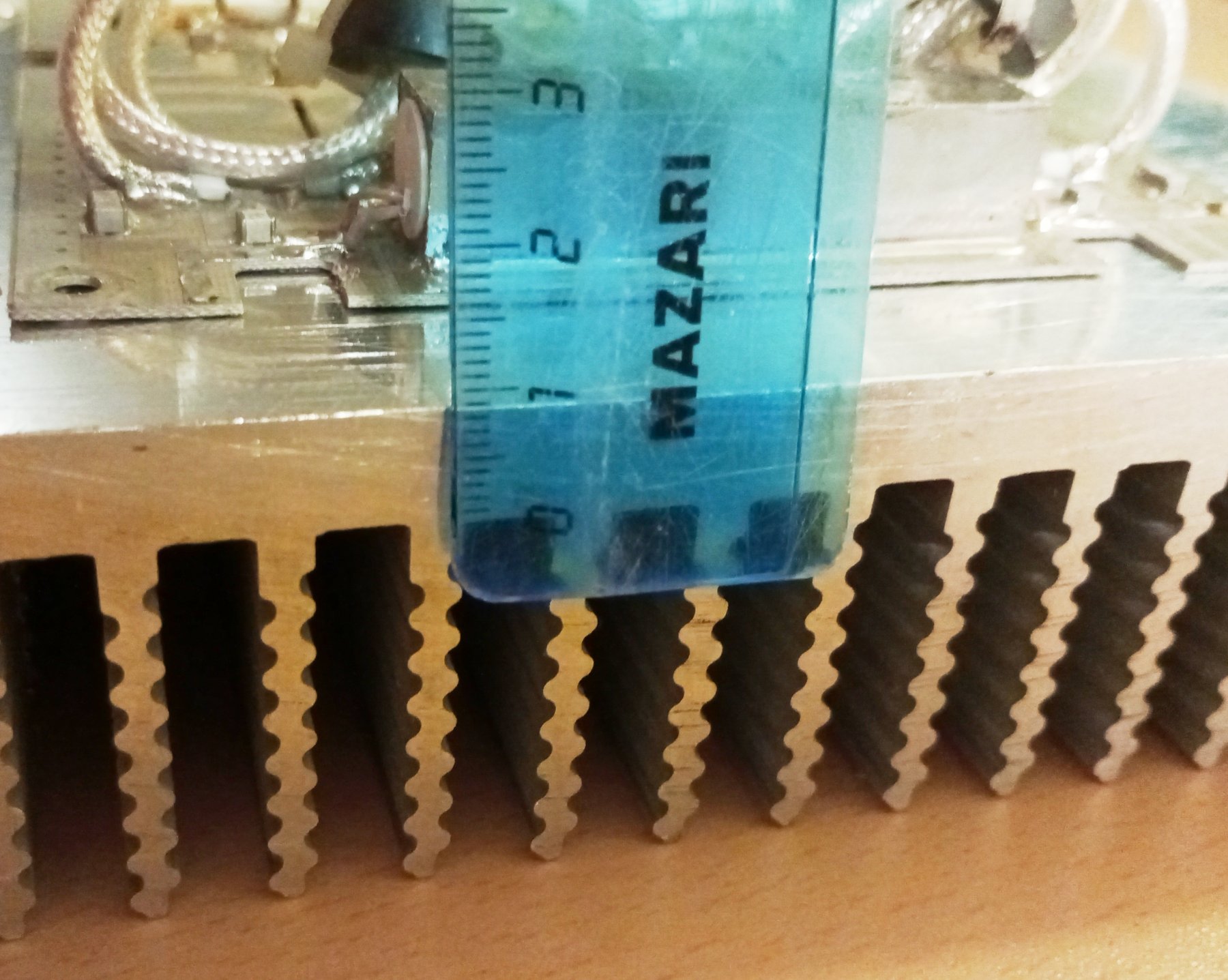

У меня как раз был радиатор размерами 200х250х34 с общей площадью оребрения 5000 см2.
с толщиной подошвы 9,5 мм
думаю, он подойдёт :)

Просверлив отверстия для закрепления транзисторов и платы, я понял, что всё же транзисторы надо снимать и плату делать свою - слишком много полосковых линий с обеих сторон платы, перегретые дорожки с отслоением на одном из транзисторов (видимо была замена), да и сама плата из какой-то ткани со слабо прилегающими дорожками.

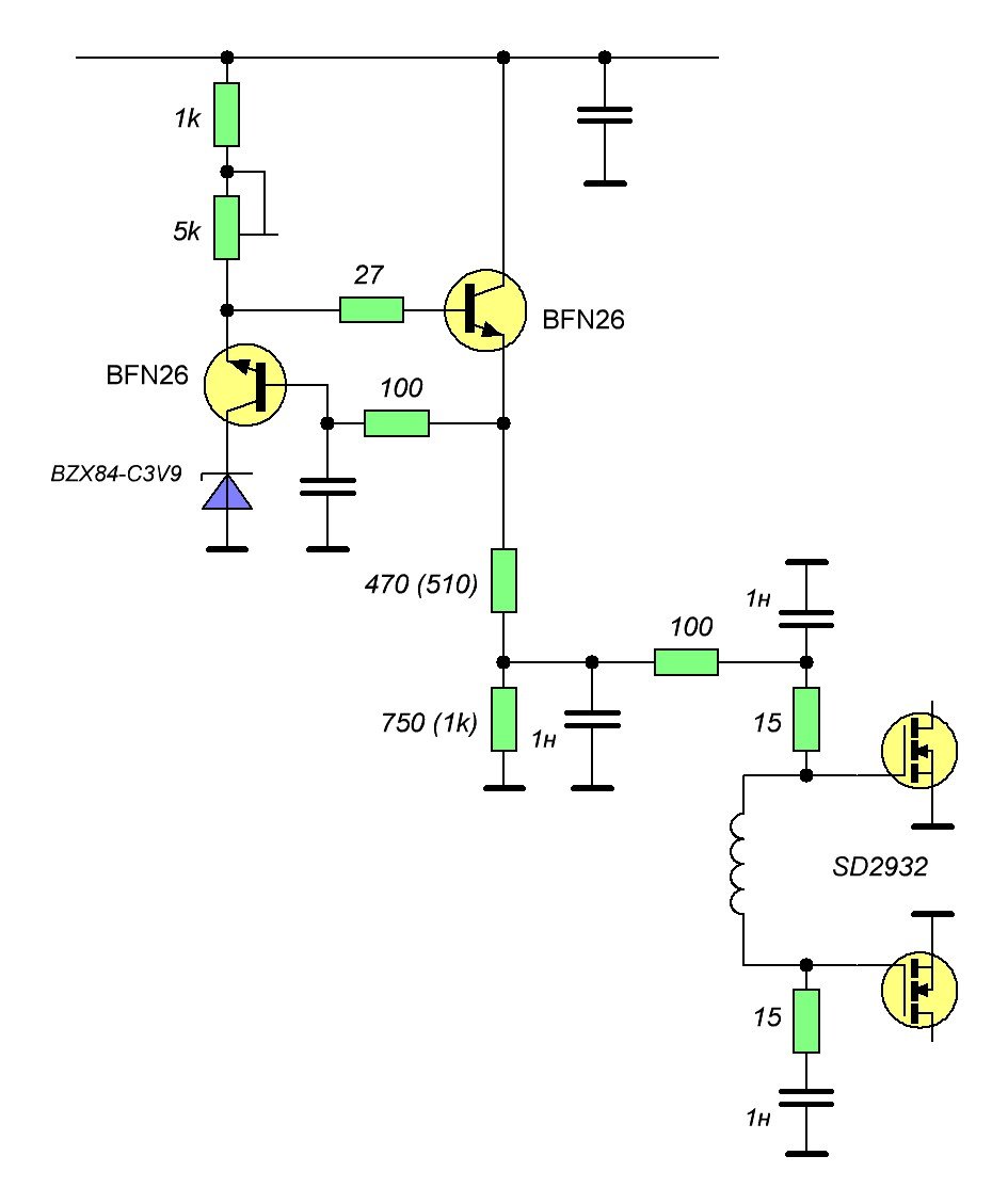

Срисовал схему смещения, могу ошибаться с определением марки транзисторов и цоколёвкой.
По даташиту напряжение смещения лежит в пределах 1,5...3,5 В.

- по радиатору:
Где-то видел, что для режима с естественной конвекцией и температурой 70 С, на 100 ватт рассеиваемой мощности нужно 1000 см2.

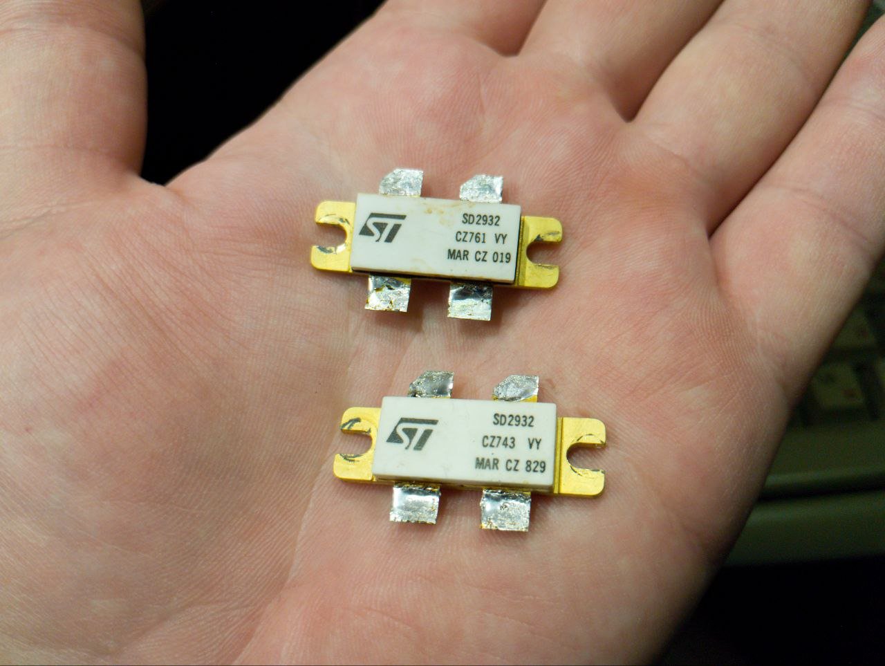

Для меня постройка усилителя мощности начинается с активного элемента - транзистора.
Не так уж важно, какова будет его марка. Важно, чтобы он соответствовал ожидаемым параметрам.
Мощные транзисторы нынче дороги, поэтому используем, что есть под рукой :)
Как я уже выше писал, мне попались пара SD2932 (хоть каждый корпус - это сама по себе пара транзисторов), вот на них и попробуем.

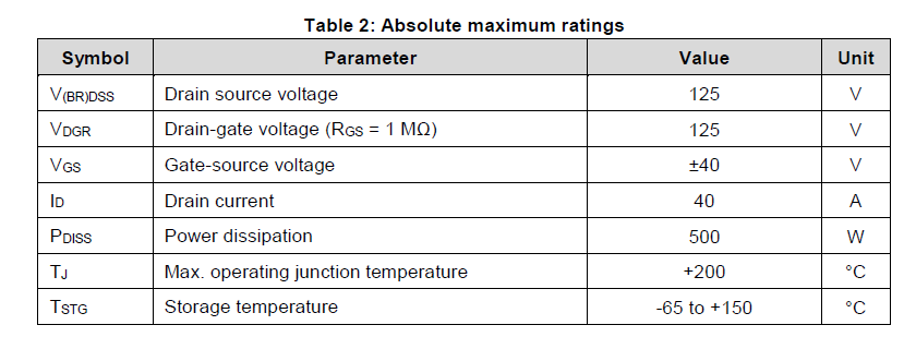

смотрим в даташит:

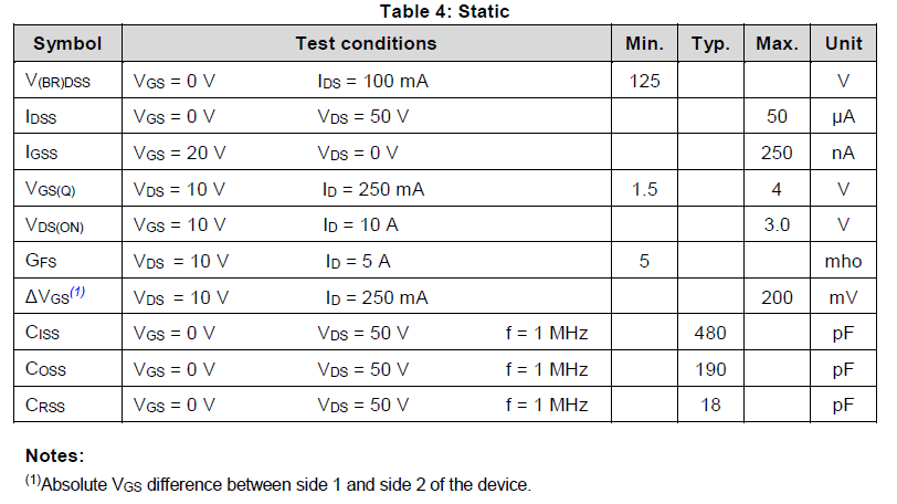

- напряжение сток-исток 125 В,
значит максимальное напряжение питания схемы вдвое меньше 125 В/2 = 62 В.
- напряжение затвор-исток +/- 40 В,
можно не бояться пробоя затвора отрицательным напряжением, например как у MRF9180.
- ток стока 40 А,
мой блок питания столько не выдаст :) но в импульсе - возможно.
Довольно дубовый транзистор.
Далее

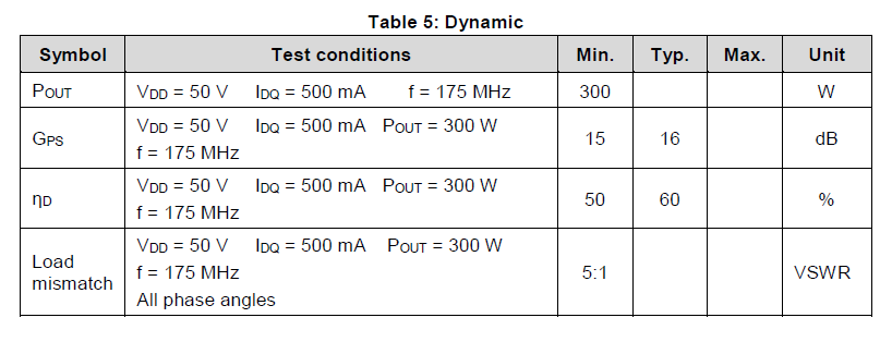

- специфицирован отдавать 300 Вт выходной мощности при питании +50В,
- усиление на 175 МГц = 16 дБ,
- возможное рассогласование нагрузки - КСВ до 5:1 на полной мощности без ограничения по времени.
Вроде неплохо.
- напряжение на затворе при открытии канала сток-исток = от 1,5 до 4 В,

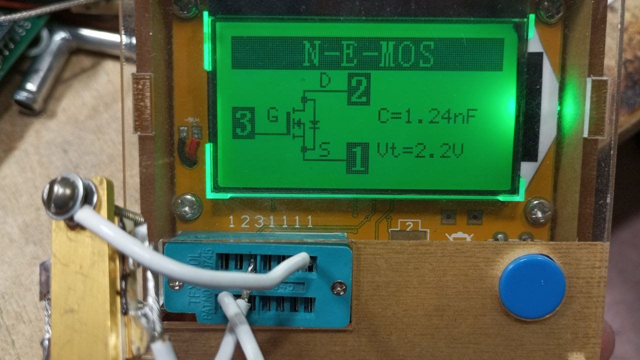

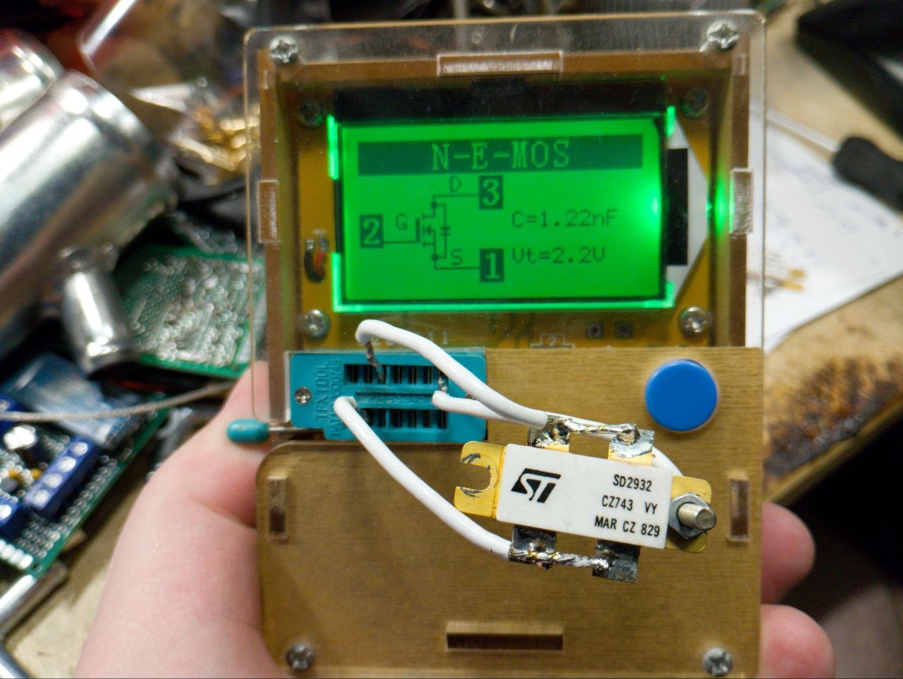

- входная ёмкость 480 пФ
Померим.
Запараллелим затворы и стоки.
Напряжения открытия одинаковы, ёмкости немного отличаются.

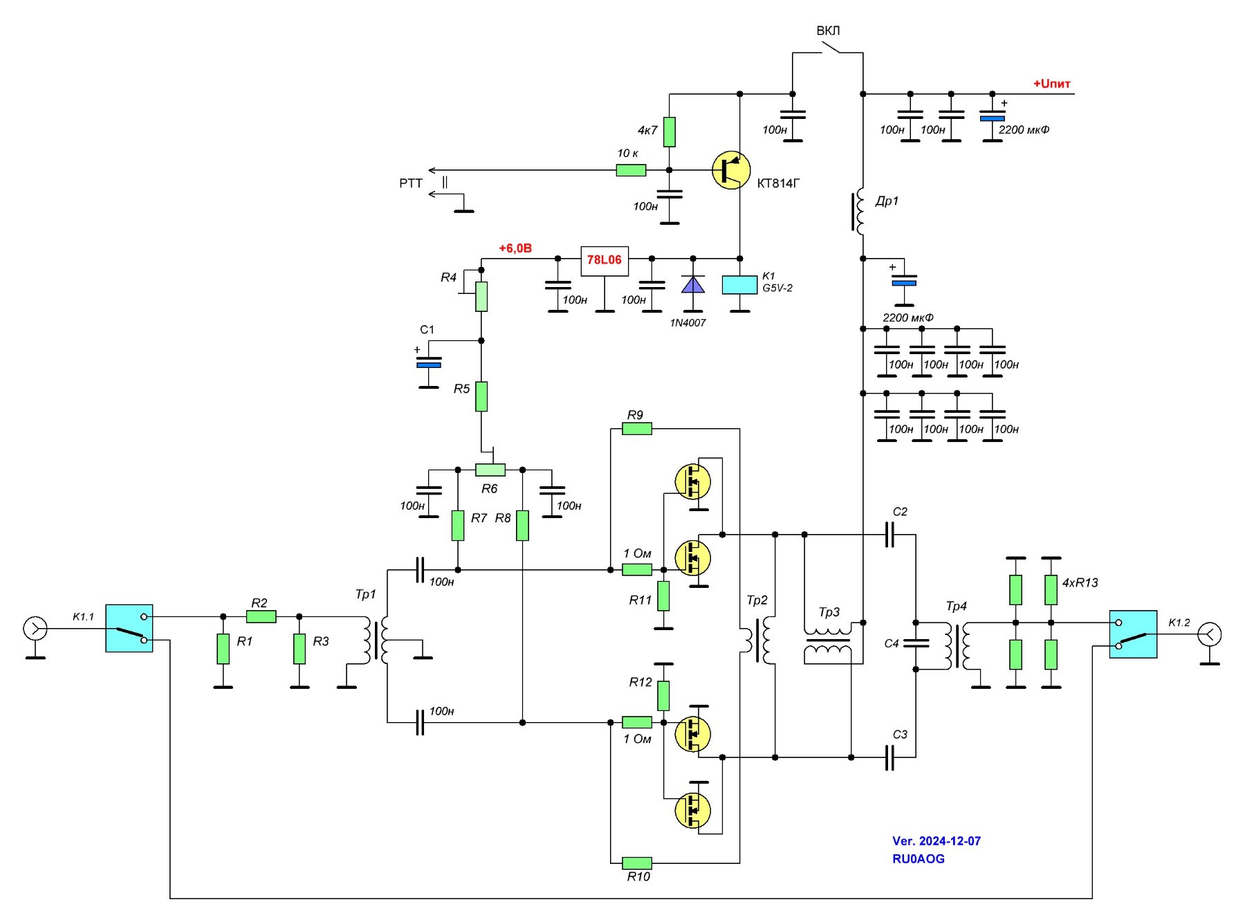

Предварительно примем вот такую схему
- аттенюатор R1-R2-R3 на входе для стабилизации входного импеданса во всём диапазоне частот,
- входной трансформатор Тр1 со средней точкой. В выходном трансформаторе средняя точка отсутствует, поэтому для лучшего подавления чётных гармоник надо ввести среднюю точку на входном трансе,
- регулировка общего смещения R4 с балансировкой плеч R6, чтобы не перебалансировать плечи каждый раз после изменения тока покоя.
Затворы притянуты к земле через R11-R12, через них течёт ток делителя смещения.
- отдельный трансформатор обратной связи Тр2. Число витков первичной обмотки выходного трансформатора может быть небольшим (например 0,5+0,5 вит), поэтому в нём не удастся расположить понижающий виток ООС.
- питание стоков через симметрирующий транс Тр3. Мощность большая, лучше использовать такое питание.
- разделительные конденсаторы С2-С3 возможно не нужны.
- выходной трансформатор Тр4 с компенсирующим конденсатором С4 (или набором конденсаторов).
- аварийный нагрузочный резистор R13

Коллега, кажется вы забыли капацитрики в цепочках обратной связи
Сообщения: 1059
Поблагодарили: 152 раза
УМ на SD2932
Сообщение ru0aog » 09 дек 2024, 06:18
Да, действительно.
Но ставить их не буду. Уж лучше привести ООС на вторичку ТР1
