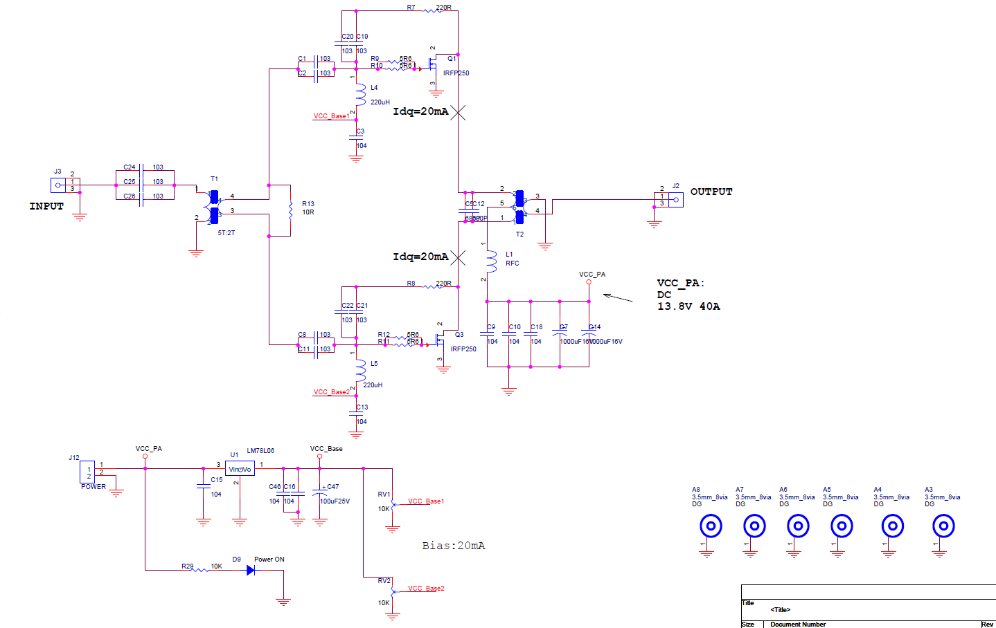

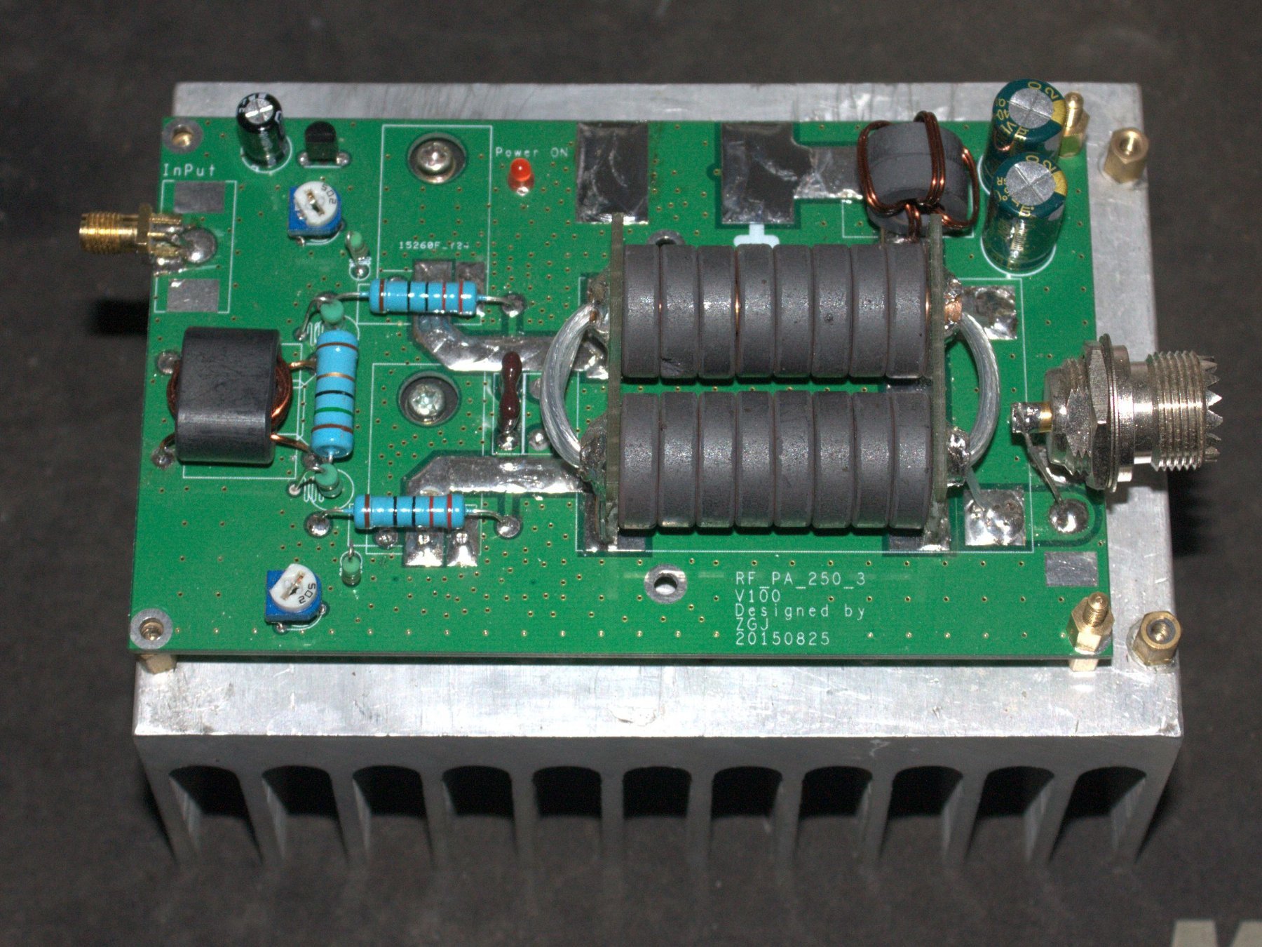

Начал настраивать этот усилитель. Выставил токи покоя транзисторов.
Но на выходе ни чего нет, и почему то сильно греется R13. проверил кз нет, перемотал Т1 думал витковое. Проверил возбуда нет. На затворах транзисторов ВЧ почти нет. Не могу понять куда копать?
Схема rf-amp-250-3_v101.zip

Резистор и будет греться, так как на нем рассеивается достаточно большая мощность. Это такой костыль от китайцев, что бы выровнять АЧХ транзисторов для этого не предназначенных.
Для начала стоит проверить монтаж, прозвонить на наличие КЗ и прочих соплей при пайке. Проверить компоненты на исправность и правильность монтажа их на свои места.

Разобрался, выгорели резисторы в цепи затворов. Транзисторы поменял. Завтра куплю и запаяю резисторы.
при наладке, скорее всего дал мощности, чуть больше :(

Сегодня запаял сгоревшие резисторы. При подаче 8 ватт на выходе 55-57 ватт на сороковке. На эквиваленте.Ток чуть больше 13А.
Сильно большое падение напряжения на проводах. Порядка 2 вольт. Завтра постараюсь поменять питающие провода.
Меня сильно смущает ток покоя указанный на схеме 20 ма.
Явно спутали с током смещения
усилитель AMP-250
Сообщение R2AJI » 16 июл 2020, 21:10
R4YAE писал(а):
16 июл 2020, 19:44
Это вряд ли, какой там ток у изолированного затвора? Наноамперы? Тут скорее похоже на класс С, хотя без несущей, сомнительная затея.
С другой стороны, транзисторы не для этих целей, может так и должно быть, тут проверять надо.

Сегодня проверил :)
Поставил провода 10мм2 Теперь просадка десятая доля вольта.
Усилитель начал качатся в зависимости от диапазона 3.5-100вт 7- 60вт. На сороковке даже начал подвозбуждаться.
Убрал возбуд. Добавил ток покоя до 30ма. На выходную мощность это не повлияло. Послушал несущию на приёмнике. Несущая чистая.
Нужно бы добавить раскачки... 8 ватт явно мало. Вся проблема в том, что у меня с SW2016 это максимум :(
Может поиграться со входным трансформатором? Дело в том, что в инструкции непонятно написано, в одном варианте 6:2 в другом 4:1
Я и намотал 6:2
усилитель AMP-250
Сообщение R2AJI » 17 июл 2020, 15:08
RA6M, а как дела с входным КСВ усилителя?
Менять соотношение витков в принципе можно, но в таком случае придется менять резистор во вторичной обмотке, иначе КСВ по входу УМ может ухудшиться. Попробуйте 4:2, по идее раскачка добавится, но меньшее соотношение витков, делать не стоит. 8 ватт это примерно 20 вольт, посмотрите даташит на транзистор, это уже приближение к максимальному напряжению исток-затвор.
Так же, стоит попробовать, подобрать конденсатор в первичной обмотке выходного трансформатора, от него сильно зависит АЧХ.

максимальное напряжение у транзисторов затвор исток 20в.
8 вт.и 20 вольт это при нагрузке, но здесь же трансформатор 1:3, я думаю на вход транса можно дать вольт до 50, что бы на затворе не превысить напряжение. По поводу резистора согласен, можно попробовать его увеличить. И посмотреть что получится с АЧХ.
