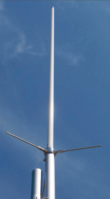

Антенна требуется круговой направленности.
Для наших целей подойдут вертикалы 2Х5/8 и 3Х5/8
Антенну необходимо поднимать над лесным массивом, и чем выше, тем лучше. Хоть и радиоволны диапазона 145 МГц способны огибать стволы и проходить сквозь кроны деревьев, однако при этом они теряют свою энергию, и в зависимости от местности, сигнал может ослабнуть очень быстро, поэтому, необходимо минимизировать воздействие лесной биомассы.

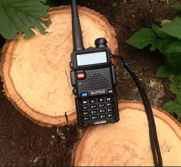

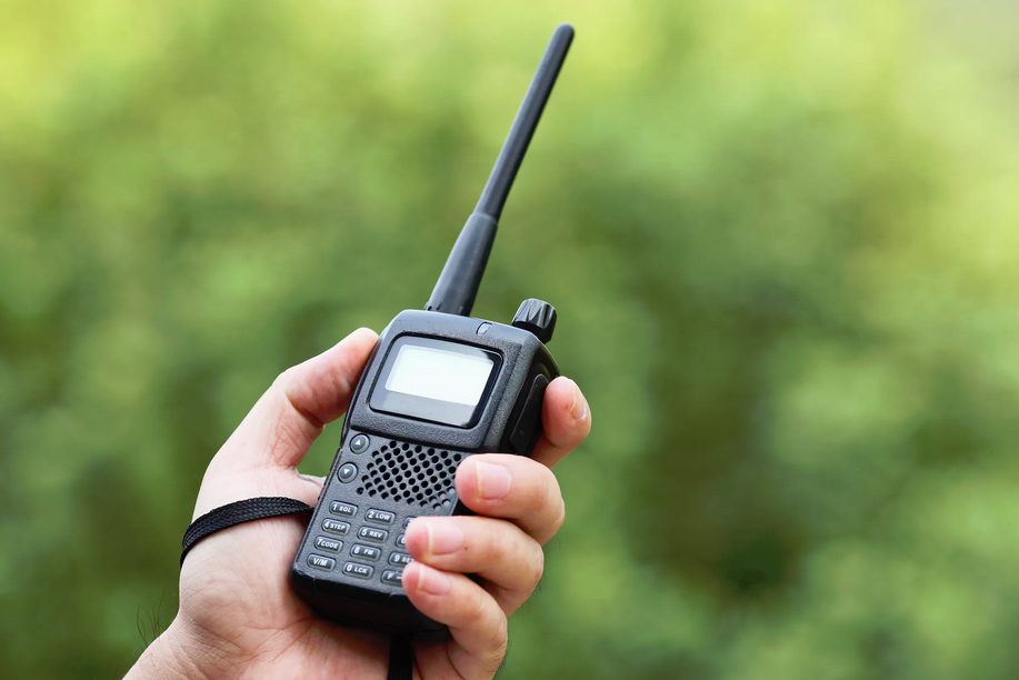

Носимые радиостанции здесь также делятся на любительские и профессиональные, с теми же достоинствами и недостатками. Поэтому выбираем, что что вам нужно.
А вот штатные антенны, желательно заменить. Конкретных моделей приводить не буду, но стандартные коротыши имеют низкий КПД, что может привести к значительному снижению дальности связи. Антенны и аккумуляторы желательно закупить в разумных количествах, так как это по сути расходники.

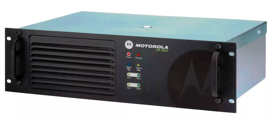

Если нужна уверенная радиосвязь между, например, пешими разошедшимися в разные стороны от базы, необходим ретранслятор. Но помимо самого ретранслятора, так же необходим качественный дуплексный фильтр и соответствующая настройка оборудования. Это дорогое удовольствие, так как требует тщательной настройки специалистами со специфическим оборудованием. Поэтому ретранслятором может поработать и человек :D

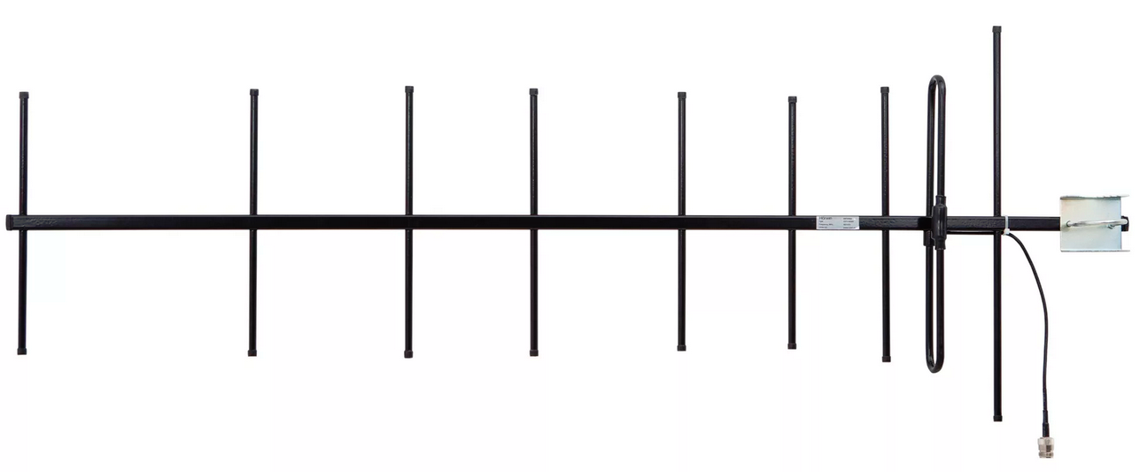

Тут уже не все так однозначно, самый простой это использовать ту же радиостанцию, что и в первом случае, но использовать направленные антенны типа волновой канал. Так как антенны направленные, то все свое усиление, они будут распространять всего на небольшой угол, а не на все 365 градусов, что дает очень хороший выигрыш по сравнению с штыревыми антеннами. Желательно использовать антенны на 9 и более элементов.
Замечу, что в данном случае, рельеф местности может полностью исключить работу в УКВ диапазоне. Хотя автору данной статьи, удавалось проводить связь на расстоянии порядка 200 км без использования направленных антенн, но это скорее исключение, чем правило.

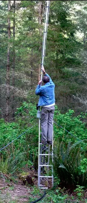

Антенны для данного случая можно использовать простые, а именно Inverted V на соответствующие диапазоны. Вертикальные антенны в лесу работают плохо. Коаксиальный кабель здесь можно выбрать из недорогих RG-58 и RG-6.
