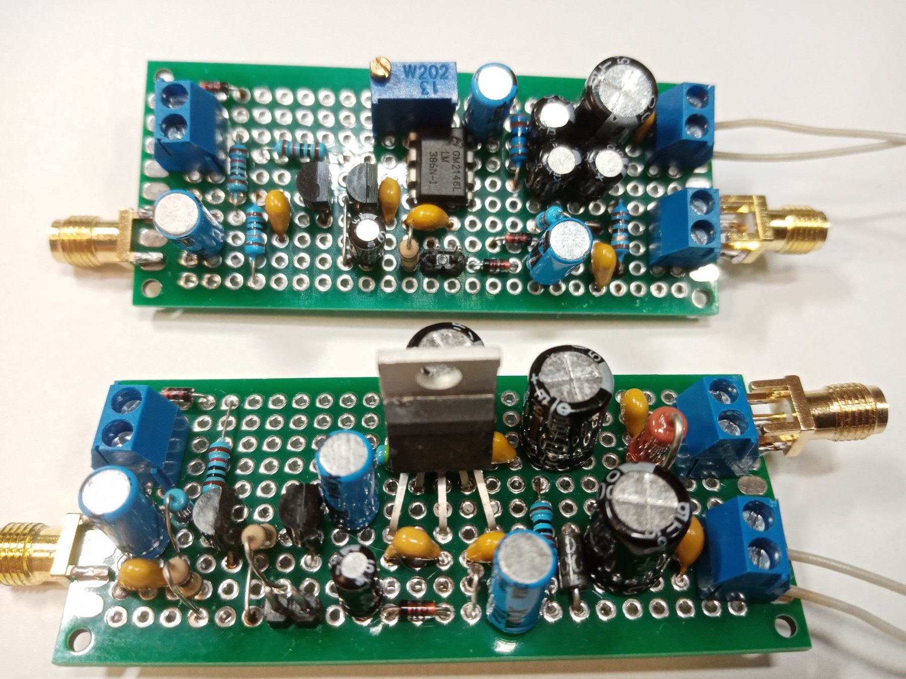

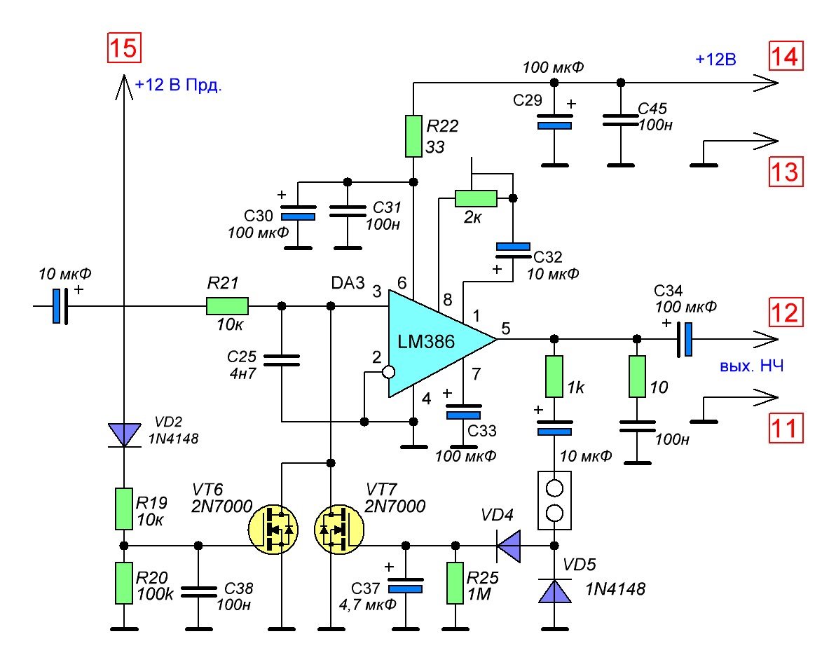

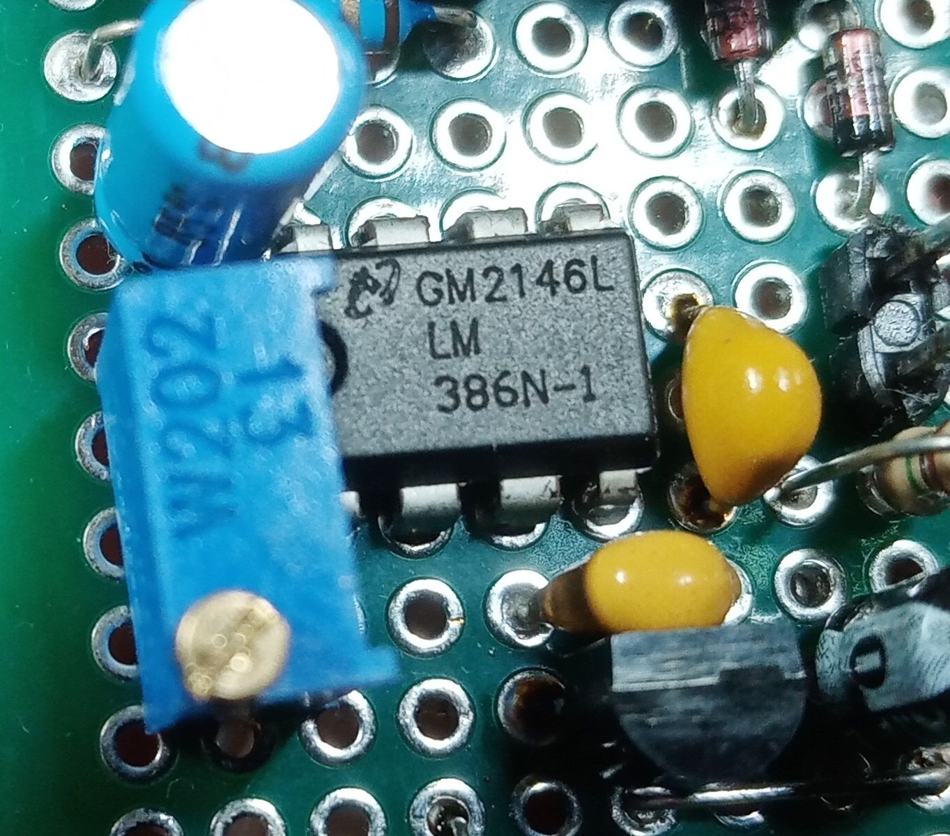

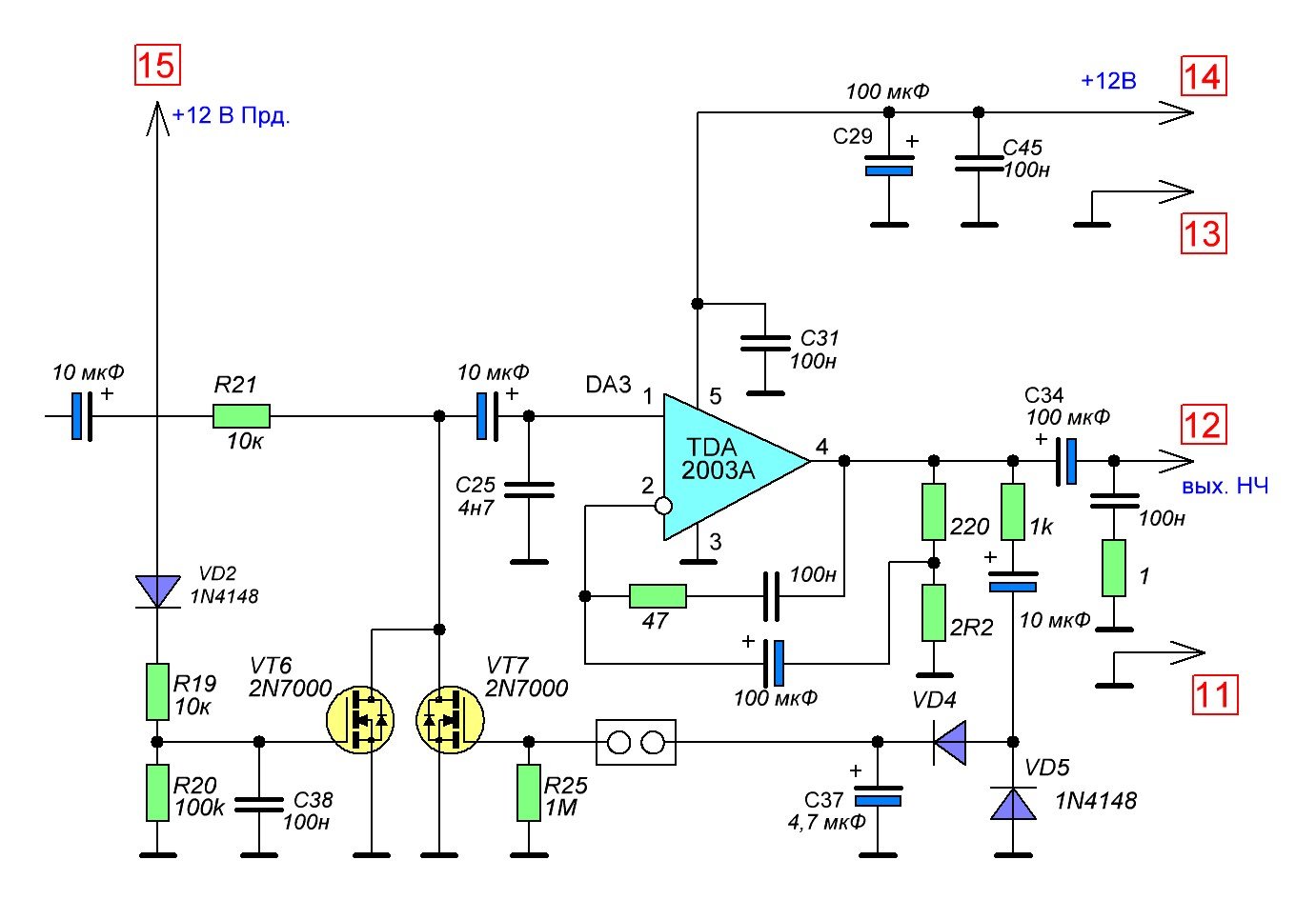

Задумал я сравнить две усилительные микросхемки. Первая ST TDA2003AV включена вот так (цепь коррекции подобрана узкую телефонную полосу): Вторая на GM2146L LM386N-1 имеет регулировку коэффициента усиления: Коэффициенты усиления выставлены одинаковыми - 80 раз (LM подстроена под TDA).
Цепи АРУ отключены.
Выход нагружен на резистор 51 Ом.
Источник сигнала - DDS MHS-5200A. Выставлен сигнал 1 кГц уровень 40 мВ р-р.
Контроль осциллографом DSO-5102P Для более точного контроля надо бы сгенерировать сигнал и смотреть звуковой картой, но это будет в следующий раз.
Цепи АРУ отключены.

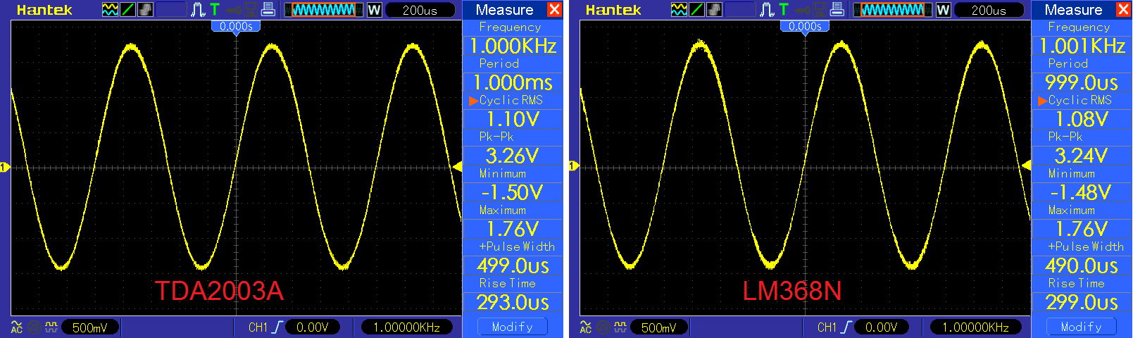

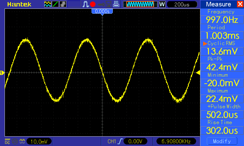

Уровень выхода примерно одинаковый:

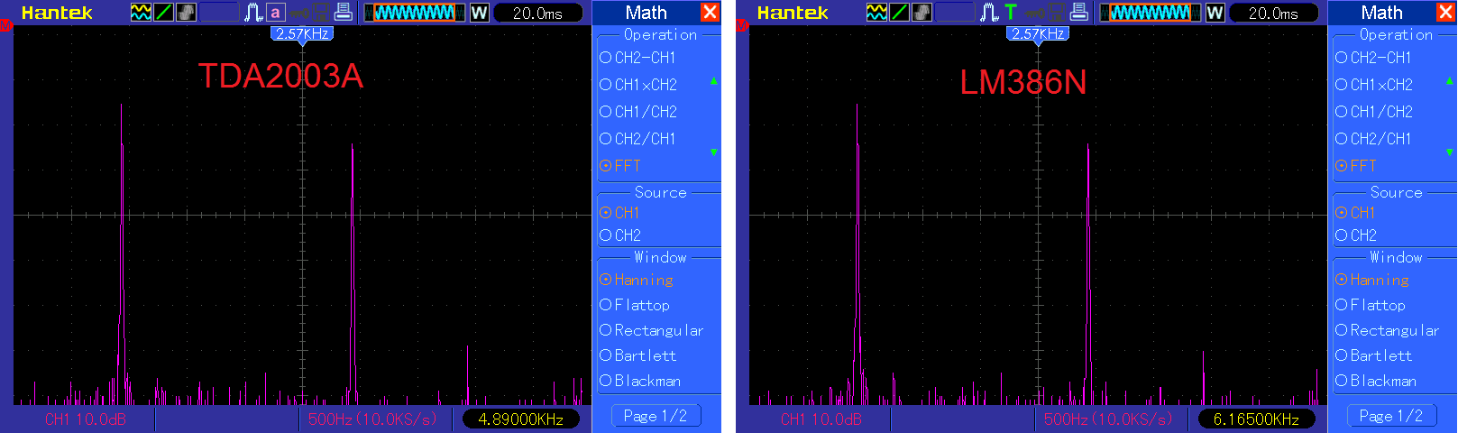

Спектры тоже похожи - С/Ш = 55...60 дБ (генератор недостаточно хорош):
При включенном MUTE (клемма 15) неожиданный результат - TDA оказалась чуточку шумнее
Токопотребление при питании +12В:
TDA2003A - 51 мА (47 мА в режиме MUTE),
LM386N - 13 мА (5 мА в режиме MUTE).
Предварительные выводы:
- по шуму ограничивают возможности осциллографа.
- по чистоте спектра ограничение со стороны генератора.
- надо перемерить звуковой картой.
- при усилении +38 дБ (х80) обе микросхемы показали неплохой результат.
- TDA2003 не годится для портативного аппарата - кушает много энергии.

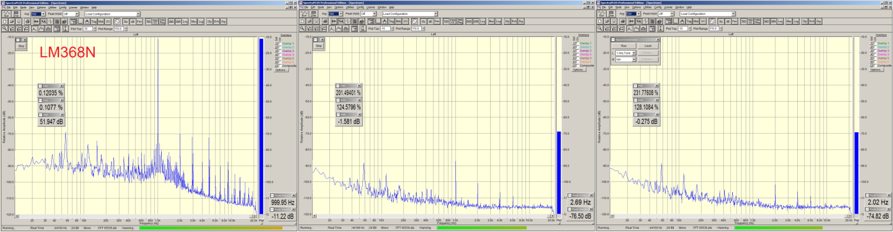

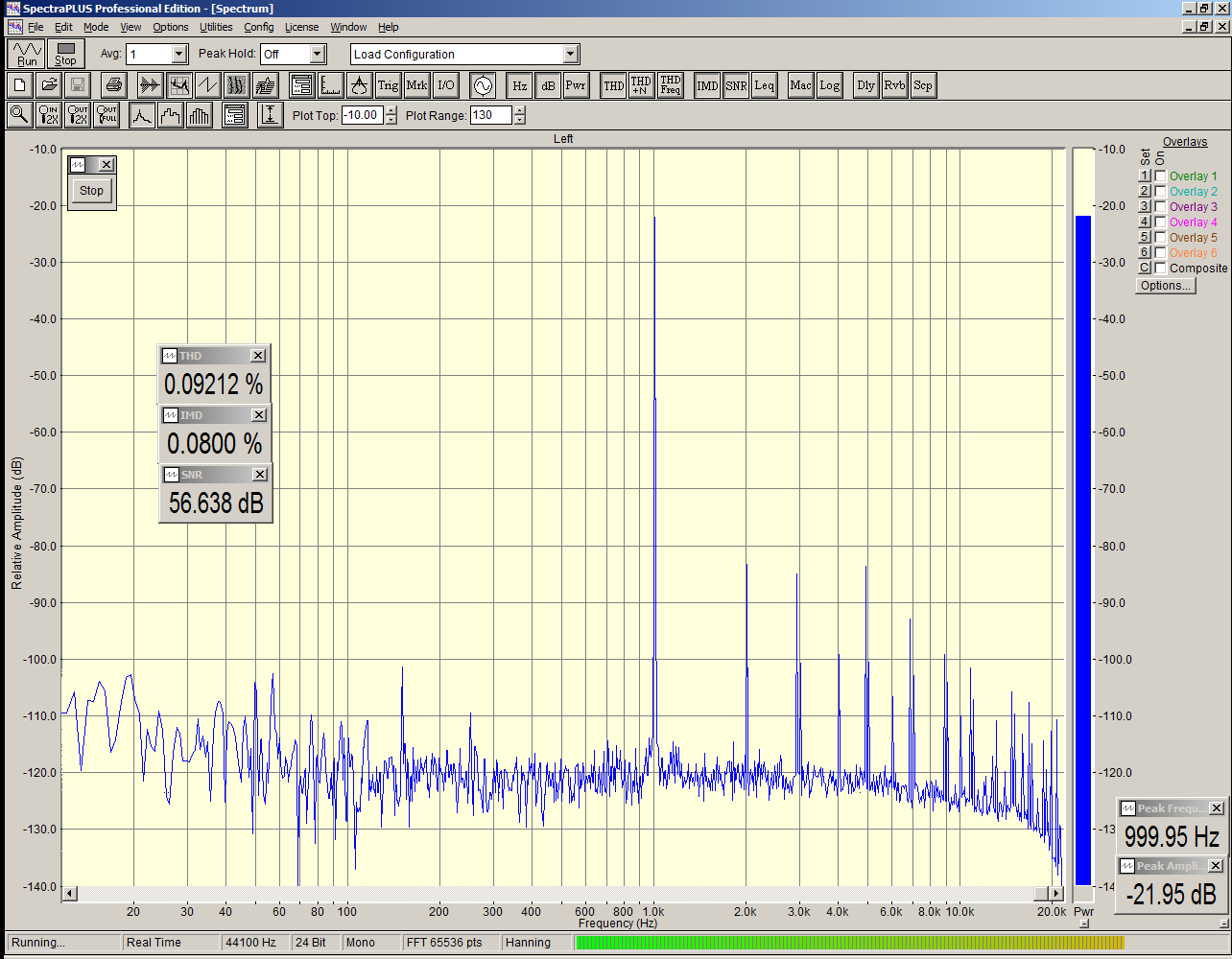

Попробовал промерить звуковой карточкой.
С выхода карточки получаем сигнал, линейным входом смотрим выход усилителя через делитель 1к+100 Ом (выход по прежнему нагружен на 51 Ом).
Звуковушка так себе, встроенная, но особо не искажает и должна показать то, что слышно ушами
Сигнал выставлен примерно такой же.

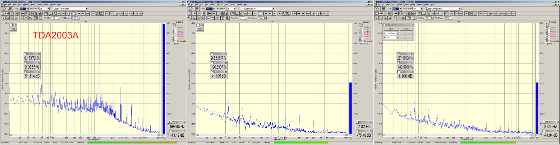

Первый кадр - выход через делитель 1к+100 Ом
Второй кадр - то же, с включенным MUTE
Третий кадр - MUTE включен, сигнал-генератор выключен.
LM386: TDA2003A: Выводы:
- у TDA пониже (на 5 дБ) шумовая полка выше 2 кГц (особенно на 20 кГц),
- у TDA меньше гармоник на частотах выше 5 кГц,
- система MUTE понижает уровень сигнала на 80 дБ,
- С/Ш = 60 дБ
- С/Ш = 60 дБ

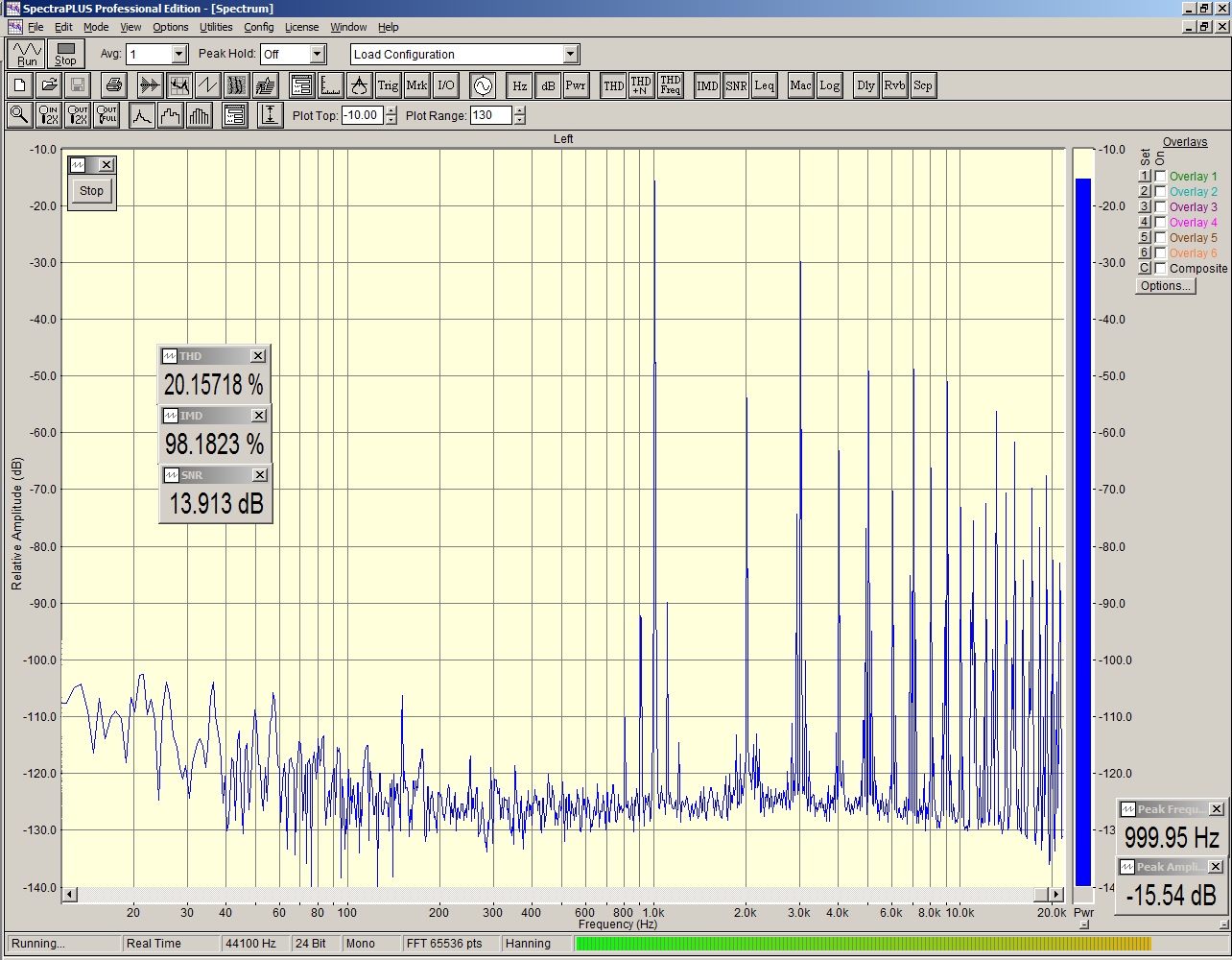

Взял внешнюю карточку Creative X-Fi
Экранировал вход LM386, Кус = +32 дБ (х40) Если подавать на вход больше, чем 140 мВ р-р, то возникают искажения:

Сообщение Alex Hoffman » 12 авг 2022, 19:37
Станислав, скрины со сравнениями получились слишком мелкие. Можно покрупнее?
