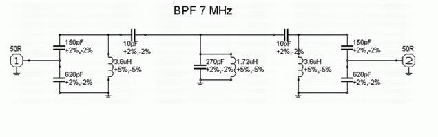

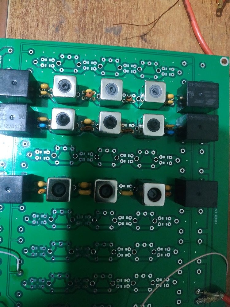

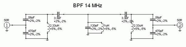

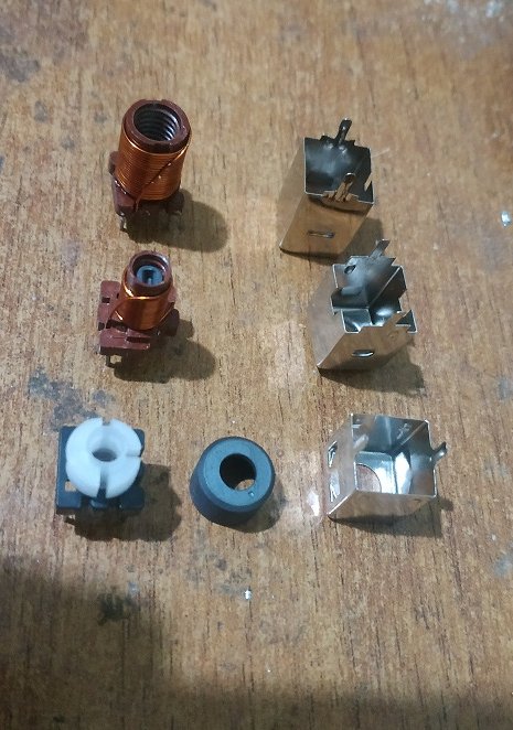

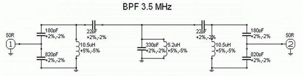

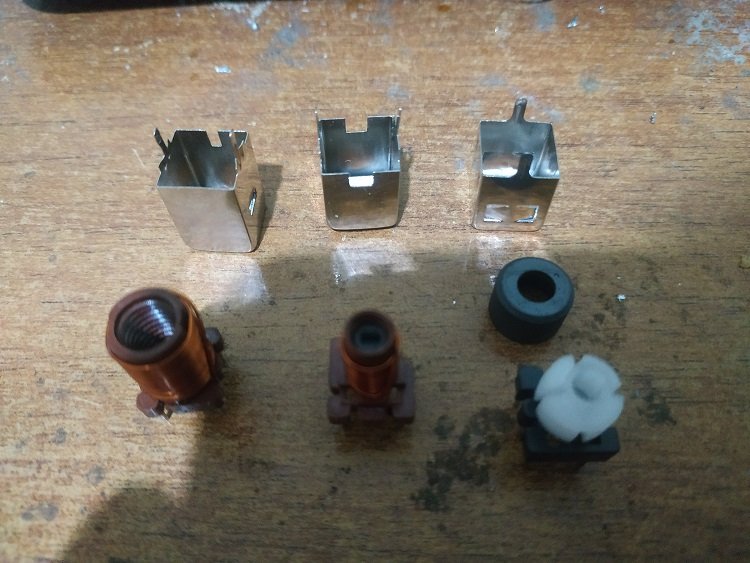

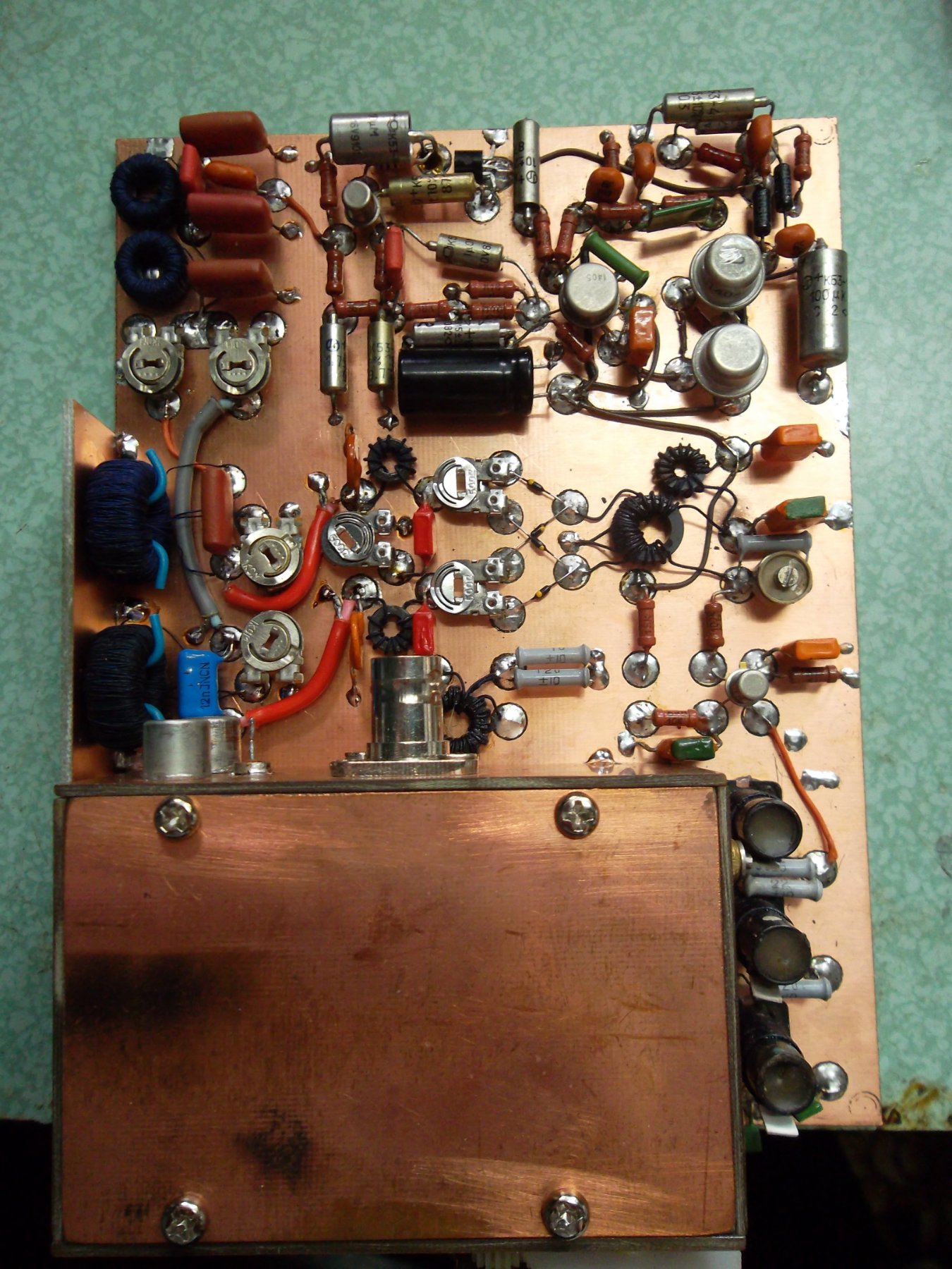

Вот фото монтажа, фото катушек и схемы фильтров пока только 20-40-80, на 80 у меня затухание 3.4дб.
Из приборов для данной задачи использую ОСА103.
Фото монтажа и катушек:
Схемы:

Каркасы 10х10 мм с "чашками" на НЧ диапазонах должны вполне нормально работать. Точную добротность катушек на таких каркасах не помню, но можно для расчетов худшего варианта взять где-то 50.
Параметры катушек с цилиндрическими каркасами в экране лучше измерить. Есть подозрение, что их добротность может быть мала.
Если будете измерять их добротность Осой, то я бы советовал не использовать режим антенного анализатора Осы с прямым измерением добротности (результаты не очень достоверные).

На фотографии видны конденсаторы коричневатого цвета с черными точками. Что это за тип? Они довольно сильно отличаются от остальных. Через них идет связь между контурами, так что они вполне могут вносить заметные потери в полосе пропускания.
Моделирование фильтра на 7 МГц в RFSimm при добротности катушек 50 и добротности конденсаторов 200 (какие-то совсем уж плохие конденсаторы) показывает затухание в полосе пропускания -6.17 дБ.
Можете взять как ориентир. Если для этого фильтра получилось значительно хуже, то есть серьезная проблема с качеством каких-то элементов.
Если взять катушки с добротностью 100-120 и заведомо хорошие конденсаторы, то потери в полосе пропускания для такого фильтра (7МГц) будут меньше 3 дБ.
Так что я бы начал с измерения добротности катушек и замены "подозрительных" конденсаторов.
Как уже посоветовал Владимир, лучше сразу поставить нормальные SMD конденсаторы с диэлектриком NP0 (CG0).

Те, что без ферритовых чашек, гладкие, в экране сильно добротность потеряют. Уж больно близко металл к катушке.

Сообщение R4YAE » 17 ноя 2022, 21:27
Как увидел фотографии, тоже хотел об этом написать, но потом увидел сообщение Владимира.
На фотографии с платой видно дисковые конденсаторы. Я у себя повыкидывал их все, так как неоднократно замечал, что они скверно работают. Оставил у себя только выпаянные из старой аппаратуры. Было много новых - вот их выбросил.
Не помню ,как у меня работала эта схема, но в своём варианте на 14 МГц совместно с приёмником прямого преобразования по мотивам ППП Полякова проблем с чувствительностью не было. Там я убрал конденсаторы связи, использовав индуктивную связь катушек
