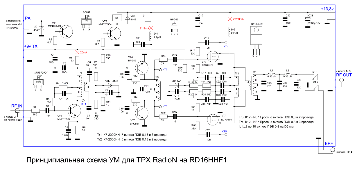

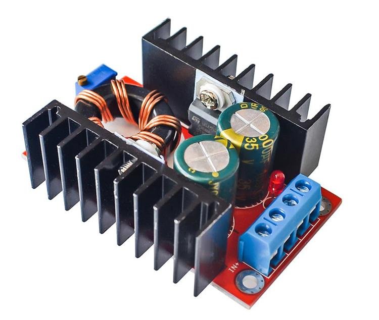

Здравствуйте. Хочу увеличить выходную мощность данного УМ. Подать питание 22в на RD16 с помощью преобразователя напряжения, как сделано на трансивере SW. Может кто делал? Что посоветуете? Какой ток покоя выставить?
Вот такой преобразователь:

Схему усилителя где предлагаете искать?

Никаких особых ухищрений не нужно. Подаёте через преобразователь на УМ, указанные в схеме 13,8 вольта и 0,5 ампера, а потом начинаете поэтапно увеличивать напряжение. Когда из транзисторов наконец пойдёт дым, делаете отметку в тетрадке, на каком напряжении это произошло и идёте в магазин, за следующей партией транзистров. Цикл повторяете, до тех пор пока не получите запланированную мощность.
Ну а если серьёзно, то проектировщики УМ, наверняка выдвили из схемы всё что возможно, и выдавить значительно больше не получится. Читайте Даташит.

Сообщение VictorAk » 02 июл 2023, 13:09
https://www.youtube.com/watch?v=4tDV3VXtYaA
Плюс от автора :
Плюс от автора :
Для повышения надёжности предварительный каскад на транзисторах VT4,VT5 лучше запитать от шины управления +9v TX. Для этого нужно на плате УМа сделать небольшую доработку: перерезать дорожку, ведущую к +12В и с нижней стороны платы подключить навесным проводником правый по чертежу контакт разъёма J1 к разъёму +9v TX. Поскольку ток в этой цепи увеличится и на стабилизаторе 7809 (на основной плате ТРХ RadioN или на внешнем стабилизаторе 7809 в схеме ТРХ STEP II) может рассеиваться до 1,5 Вт, поэтому нужно поставить их поставить на радиатор с площадью рассеяния 30-40 кв.см.

Сообщение Alex Hoffman » 02 июл 2023, 13:33
У US5MSQ и у UA3PNL разные цели и задачи.
У US5MSQ, это надёжность с запасом, ибо УМ проект коммерческий и за него платят деньги, а у UA3PNL - выдававить как можно больше мощщщии, не обращая внимания на нелинейные искажения и надёжность. Если есть возможность эксперементировать, то почему нет?
УМ для ТРХ RadioN на RD16HHF!
Сообщение VictorAk » 02 июл 2023, 13:41
Все так, но при повышении напряжения на RD16 линейность улучшается (для той же мощности)
