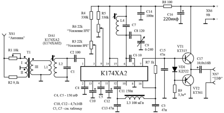

Всем добрый день! Всё еще пытаюсь в радиолюбительство. Хочу собрать приёмник по данной схеме, но с небольшими изменениями. Главный вопрос который меня волнует - можно ли заменить КПЕ С9 на варикап с потенциометром? И если можно то как это осуществить? Буду благодарен за любой совет, схему подключения, подсказку в компонентах, книжку или статью, так как совсем понимаю как правильно это осуществить

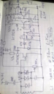

Здравствуйте. Вот в у себя нашёл. Антена wa1, далее конденсатор 100пф. Затем контур на 560кгц. В нем катушка на ф.400нн и параллельно три варикапа последовательно с конденсатором. Варикапы управляются переменным резистором 100к. С контура сигнал РЧ идет на кп303б. Далее детектор два диода д9б и конденсатор. Далее УЗЧ. КТ342, КТ201Б, ГТ404 с ГТ402 по порядку. L1 210 вит. 0,15 провода
