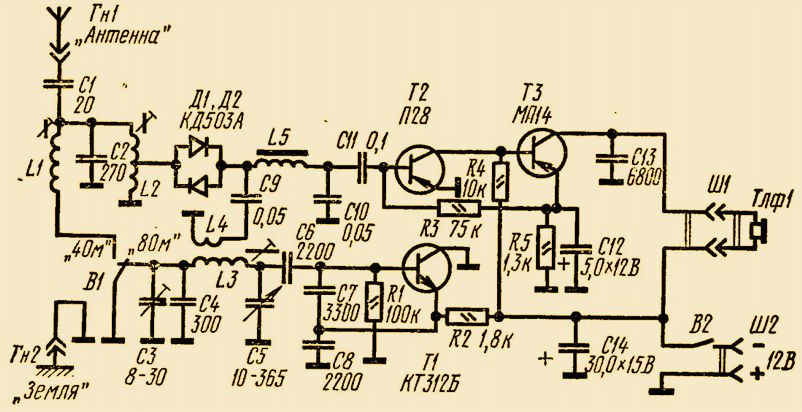

Здрасте. Поменял схемные 2 транзистора с п14 в мп39. Как замена отразится на работе

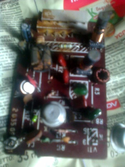

Моя конструкция

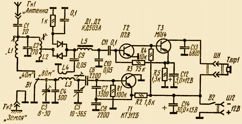

Сообщение R4YAE » 20 авг 2024, 00:03
Добавьте в схему резистор 1кОм и конденсатор 0,1мкФ и отсоедините один из диодов смесителя, как нарисовано на схеме.
Затем подключите мультиметр к точке соединения диода, резистора и конденсатора. Если гетеродин работает, то мультиметр должен показать напряжение в районе 0,3-0,5 вольт.
На каком каркасе намотана катушка гетеродина и каким проводом? Возможно межвитковое замыкание. Схема простая, должна работать, если все детали исправны и запаяно хорошо

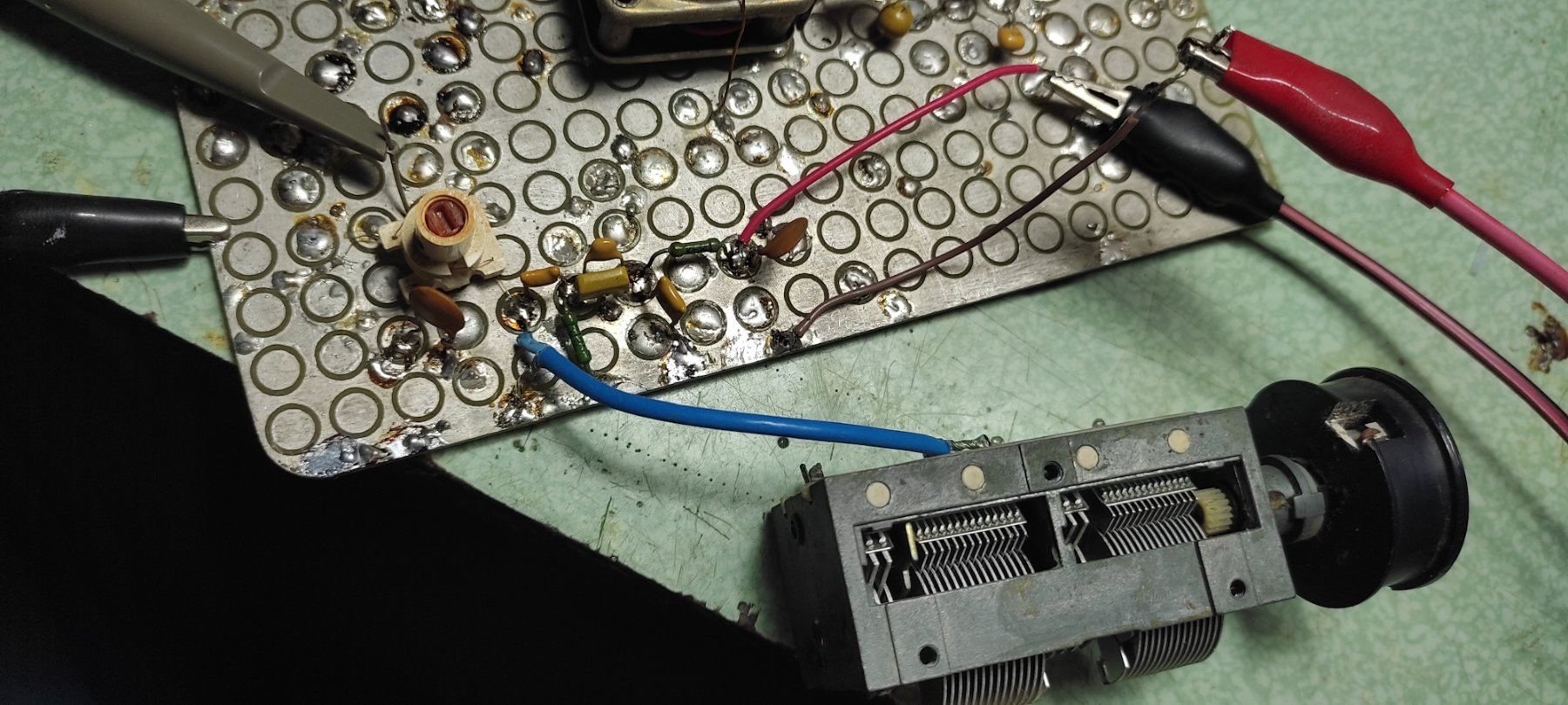

Сообщение Verechan » 23 авг 2024, 17:52
Здравствуйте. Генератор не работает. Спаял вашу схему. Стал перематывать генератор и свет отключили. Перемотал 10 и 15 микрогенри катушки получились. Провод д.0,2 мм. Распояю после

Число витков катушки связи L4 должно быть примерно в 2,5 раза меньше, чем у гетеродинной L3, индуктивность которой должна быть в районе 7,5 мкГн. У Сергея Беленецкого есть вариант этого приёмника. Внизу схемы есть описание катушек

Сообщение Verechan » 25 авг 2024, 05:56
Еще мотнул третью тестовую обмотку 7 витков провода 0.15мм. Припоял. На эмитере КТ312 3в. На тест катушке 5 милливольт. У смесителя и схемы с резистором ничего. Либо закоротка, либо качество катушки плохое

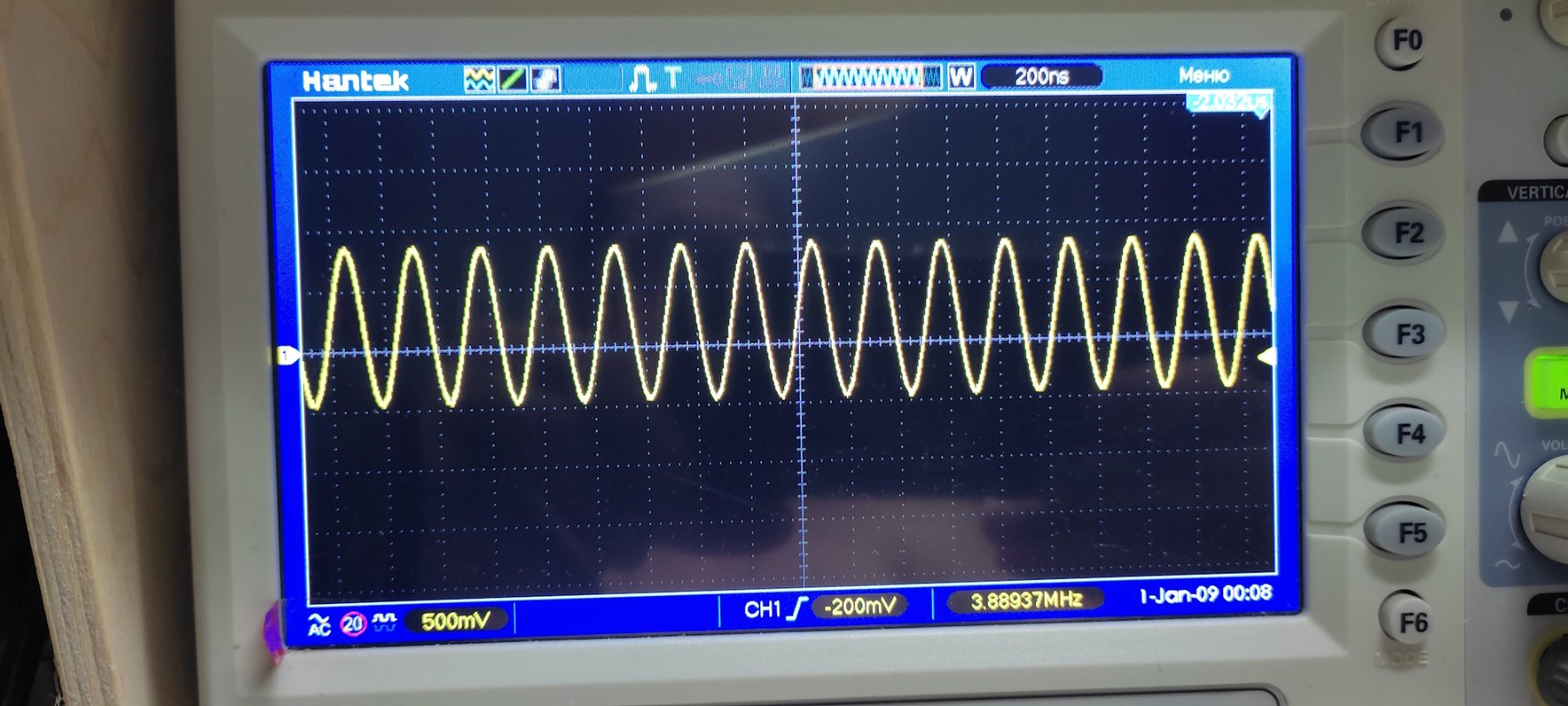

Сообщение Verechan » 25 авг 2024, 11:35
Заработал генератор. В схеме с резистором 30мв. Реагирует на КПЕ и антену
