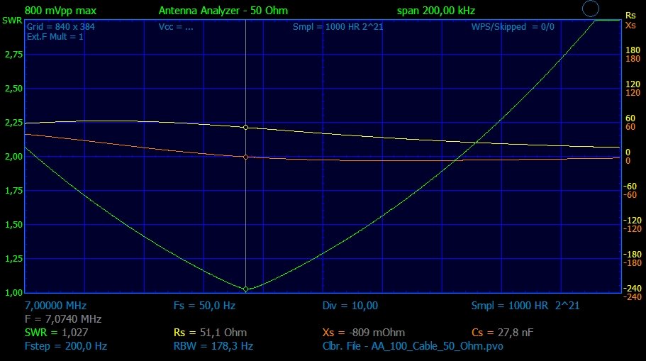

Вот пример согласования для 40 метров (получается примерно полуволновой диполь с питанием на конце)
А провод длиной 1/4 волны требует правильной системы противовесов. У Вас сейчас единственным суррогатным противовесом является оплетка кабеля.

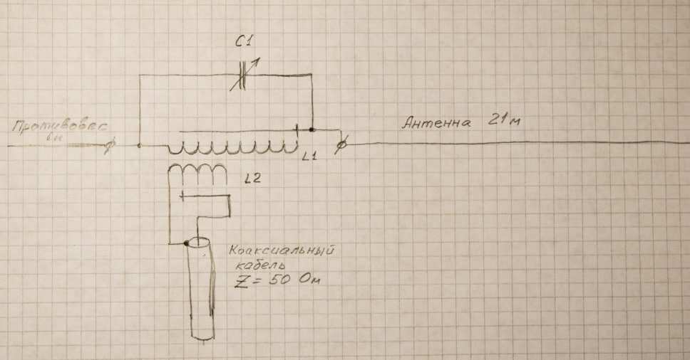

У меня согласование сделано примерно так.
L1 и С1 компенсируют реактивную составляющую входного сопротивления антенны, а трансформатор L1 L2 позволяет согласовать высокое входное сопротивление антенны с волновым сопротивлением кабеля (50 Ом)
Очень важный момент - это отсутствие гальванической связи между катушками. Её не должно быть, иначе оплетка кабеля станет противовесом и начнет излучать. На самом деле за счет паразитной емкости между катушками, что-то все равно попадет на оплетку, так что ферритовое кольцо не помешает.
