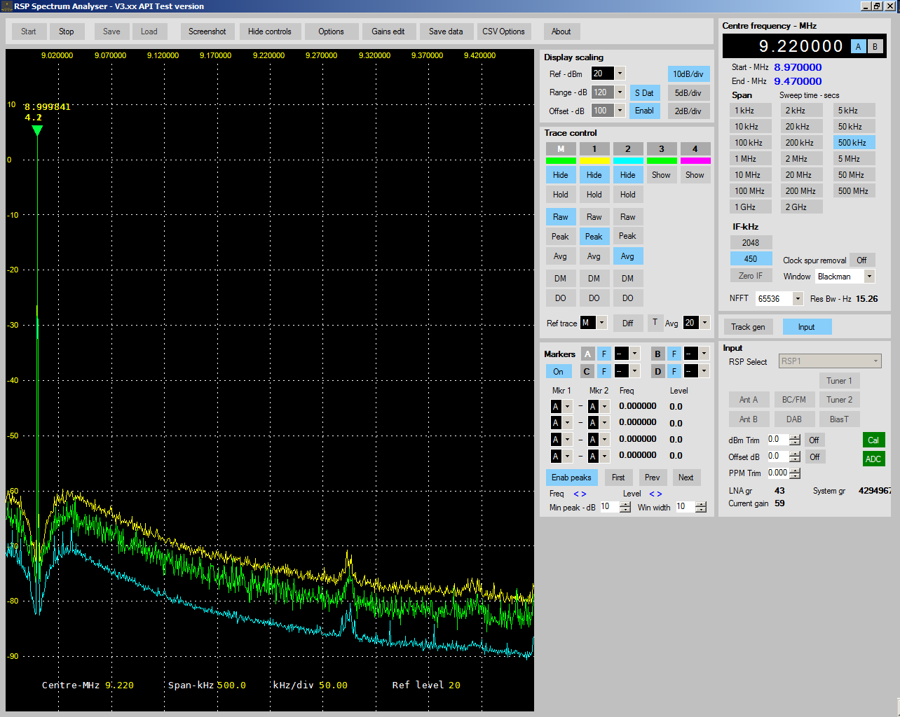

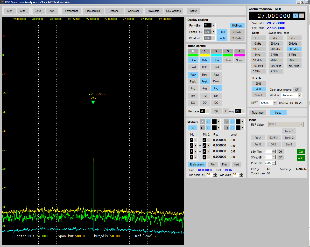

В общем, погонял на разных режимах спектроскоп и могу сказать, что более-менее достоверный спектр получается при установке IF=450 кГц.
Но полоса при этом будет не шире 500 кГц.

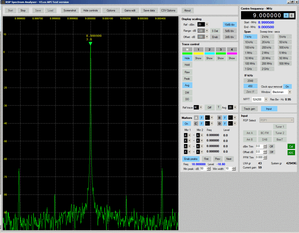

Вот снял ближний спектр NWT-300AF (это анимашка, чтобы не плодить картинки):
на полосе 2 кГц почему-то уровень основного тона провалился. Пока не понял почему.
Для предварительного просмотра можно ставить 65,536 точек. Для уточнённого - 524,288, это немного расширит динамический диапазон вниз.
Осреднение тоже понижает шумы. По 20 отсчётам достаточно.
Вот для сравнения ближний спектр MHS-5200
В ближней зоне (+/-250 кГц) спектры почти одинаковы - до -70 dBc чистенькие.

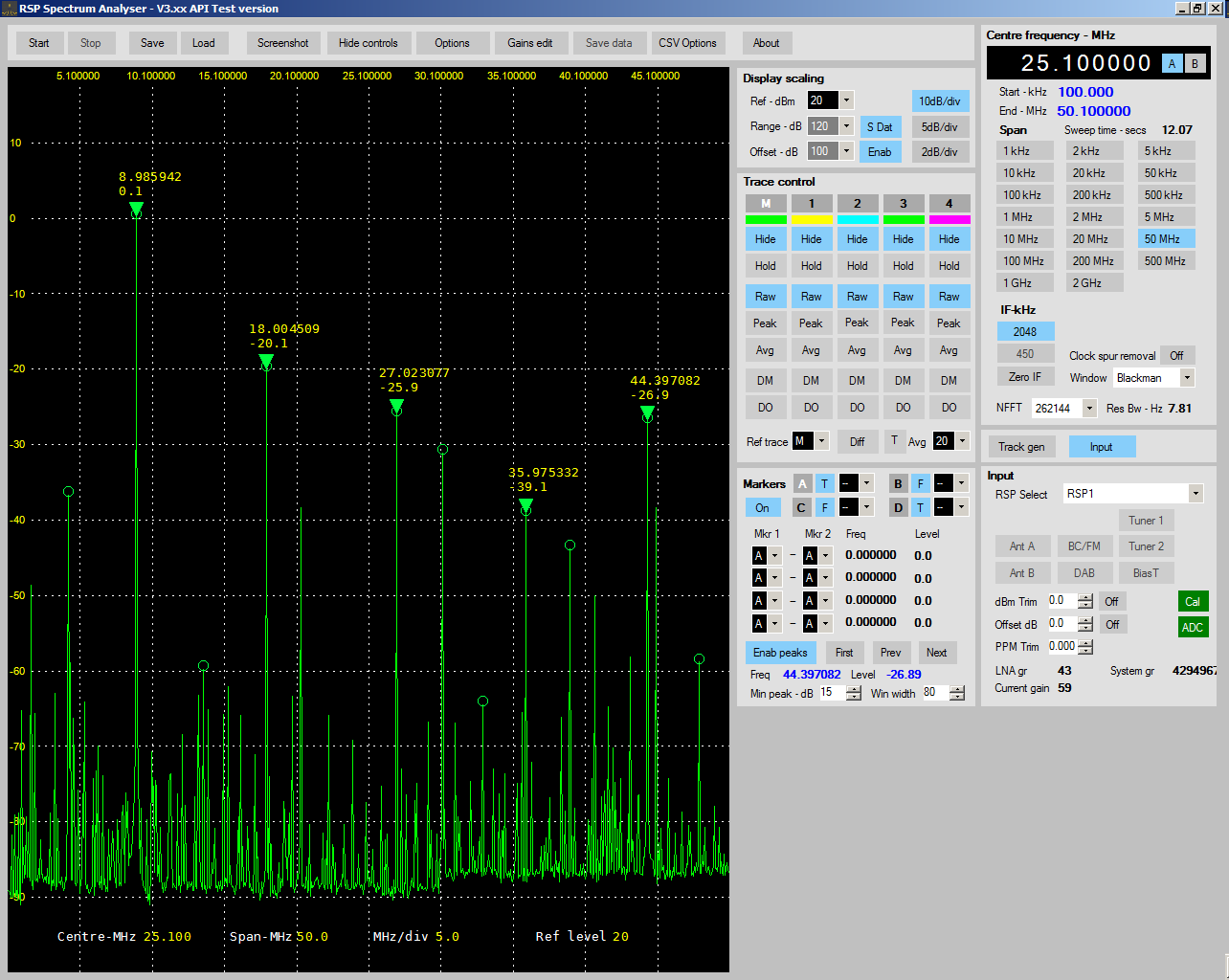

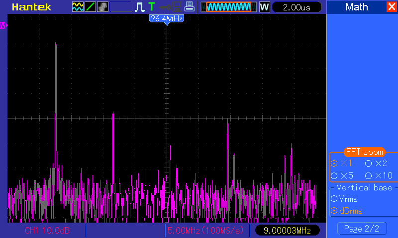

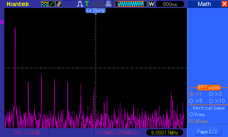

Гармонические искажения, кстати, удобнее всё же смотреть на осциллографе. Он даёт сразу широкую полосу, без особых подробностей.
Опять MHS-5200.
В инструкции написано - на частотах от 1...20 МГц гармоники - 35 dBc (т.е. на 35 дБ ниже уровня несущей)
Смотрим на осцилле общую панораму:
До 7-ой гармоники ещё видны, а дальше тонут в шумах прибора.
Ладно, посмотрим первые 5.
Вторая самая сильная (-27 dBc), и почти такая же - четвёртая.
Хорошо, проверим на msi001+msi2500.

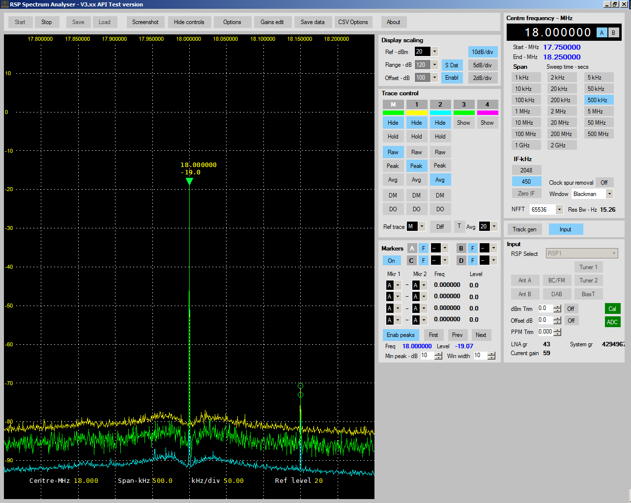

Уровень основного тона (первая гармоника) на ноль дБ
а тут рядышком, оказывается, на 450 кГц выше первый приличный пик болтается -52 дБ.
Это пока в норме.

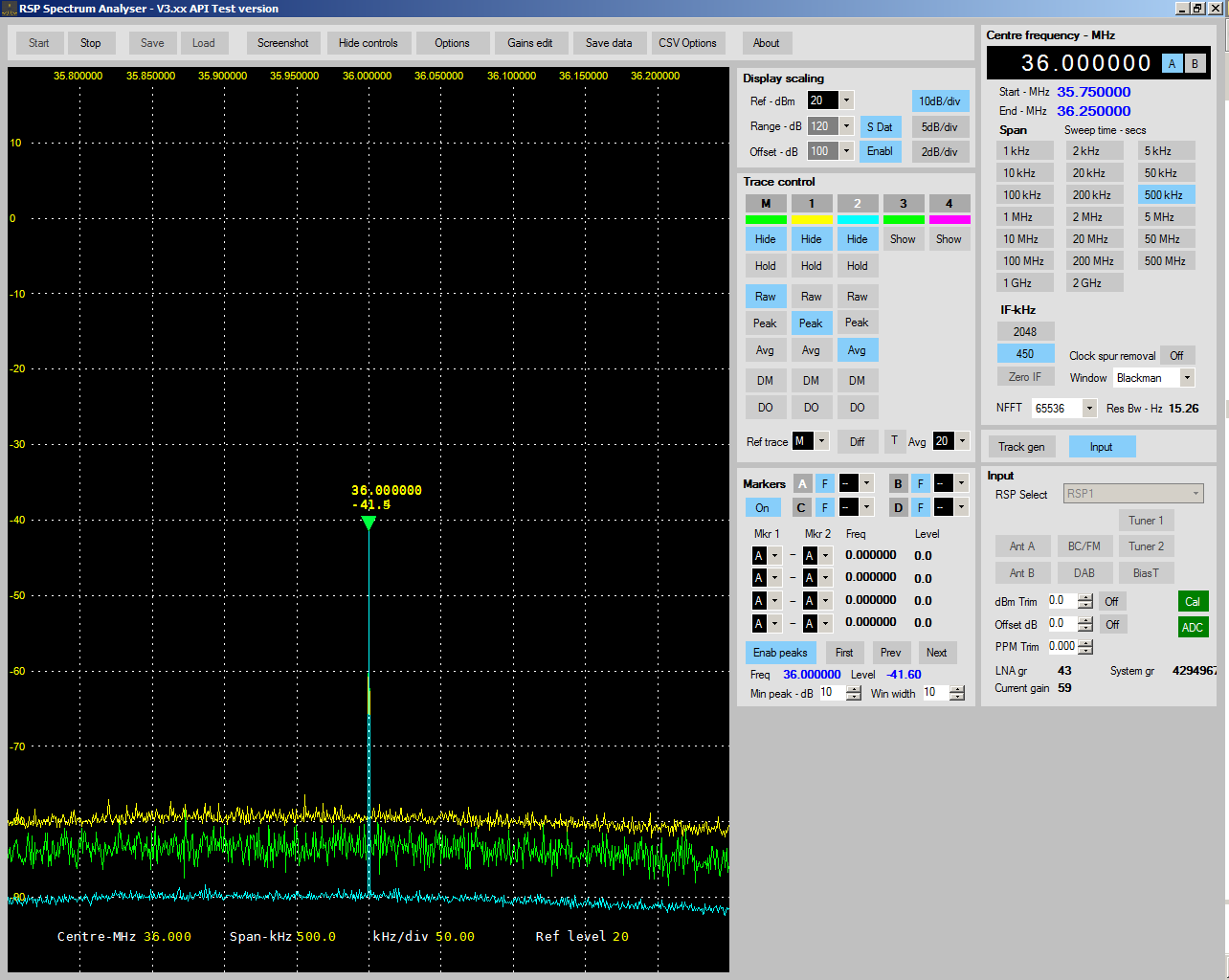

Четвёртая - 36 dBc
Не обманули китайцы!

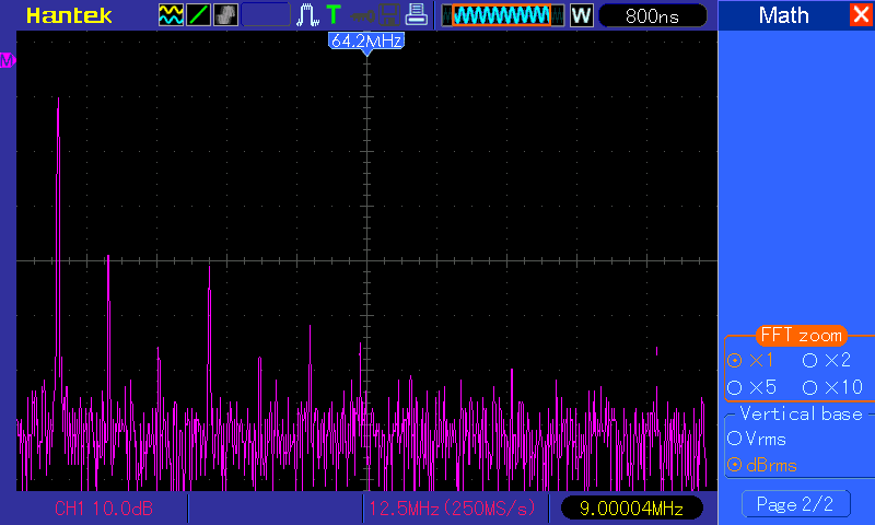

А вот уровни по осциллу - врут. Ну да там и разрядность небольшая и разрешение невысокое... чисто для сравнить - пойдёт.
Кто ж знал-то, что четвёртая гармоника окажется самая сильная?
На осцилле это видно сразу.

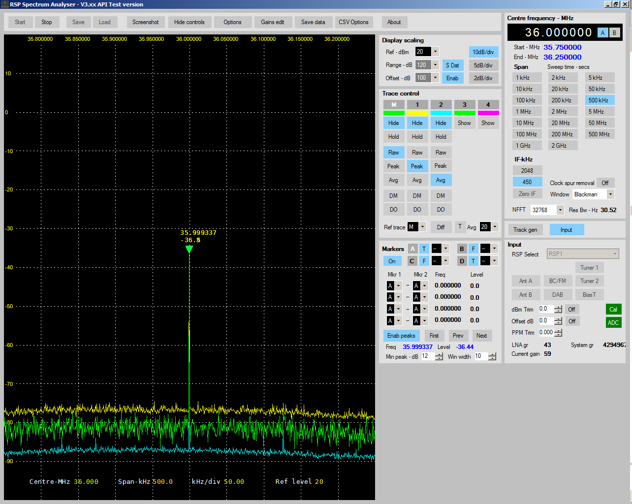

можно всё это и этой карточкой посмотреть. Также с ошибкой уровней и частоты (шаг 1 кГц).
Чуть медленнее, но и точнее по частоте. Больше точек выбрать нельзя
Уровень основного тона, к сожалению, не верен.

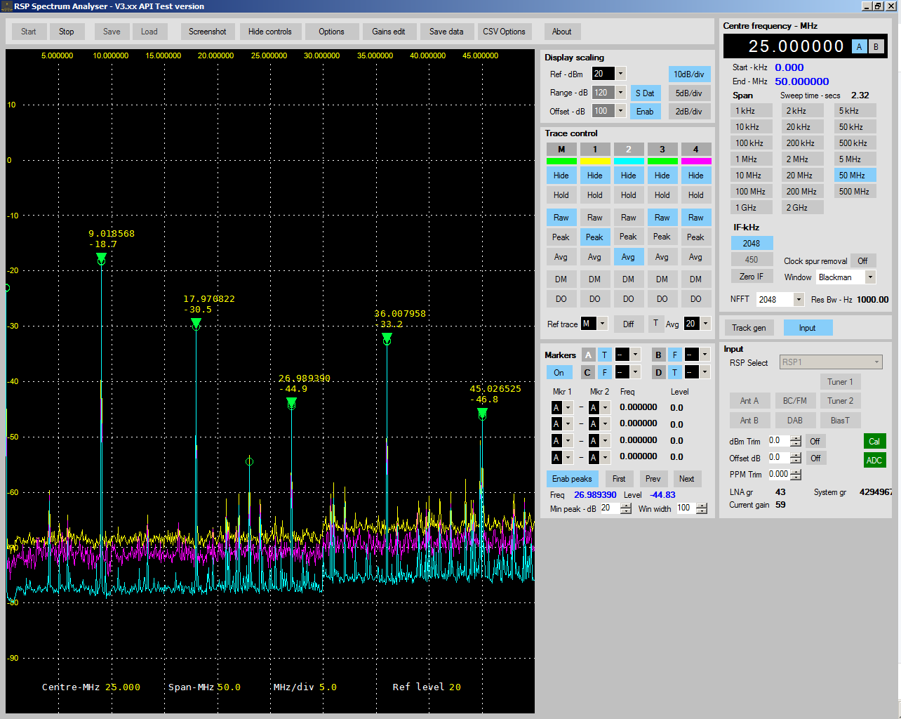

А теперь к NWT-300AF
Вообще нет совпадения...
Пройдёмся по гармоникам
Первая +4 dB
Вторая -19 dB (-23 dBm)
Поэтому на графиках появляется отклик на половинной частоте фильтров.
Третья -26
Четвёртая -41
гармонические искажения больше, негармонические искажения меньше, чем у MHS-5200.
Видимо влияет усилитель на AG602.

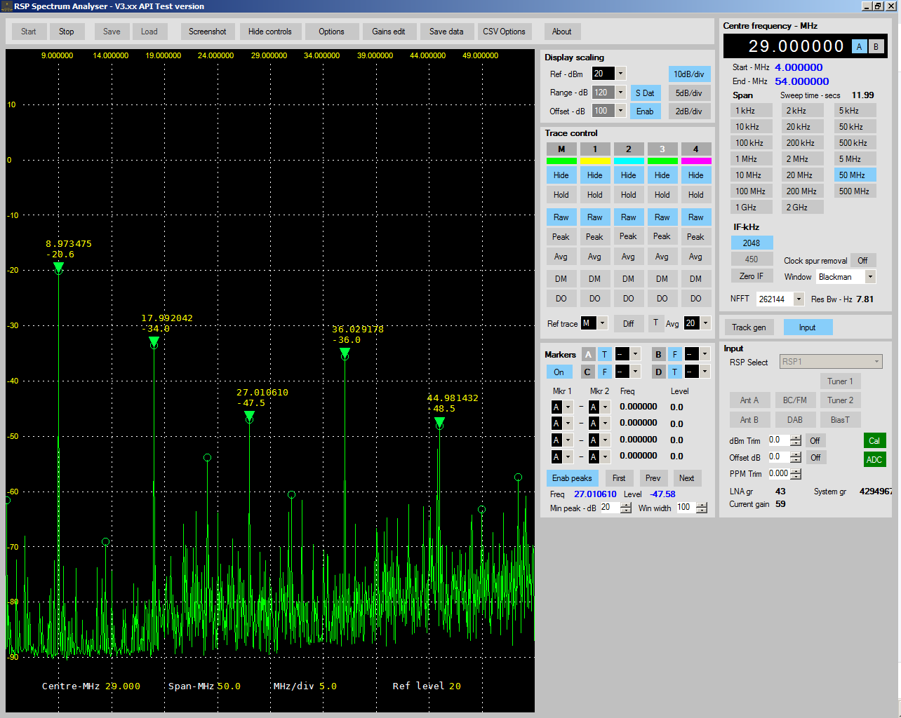

Сообщение ru0aog » 14 янв 2022, 13:27
Покрутил я частоты туда-сюда... много фантомных палок появляется непонятно откуда.
Как прибор, я бы не использовал эту связку msi001+msi2500.
Вот подъезжаем ко второй гармонике, обратите внимание, как ниоткуда появляется палочка с уровнем -46 дБ, и так же пропадает в никуда
(анимашка)
измерять что-то этой карточкой можно, но надо проверять результаты на разных центральных частотах и разных панорамах.
