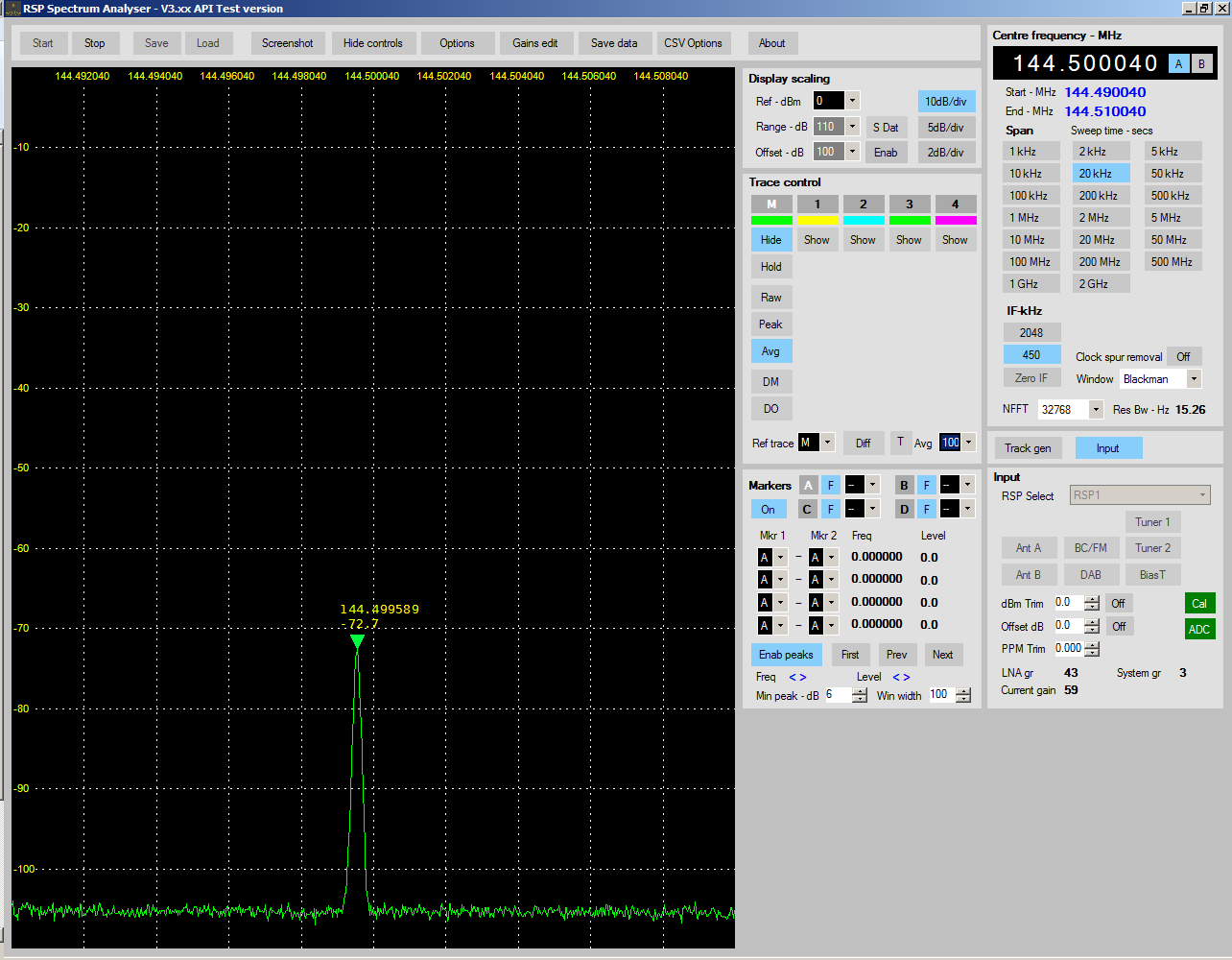

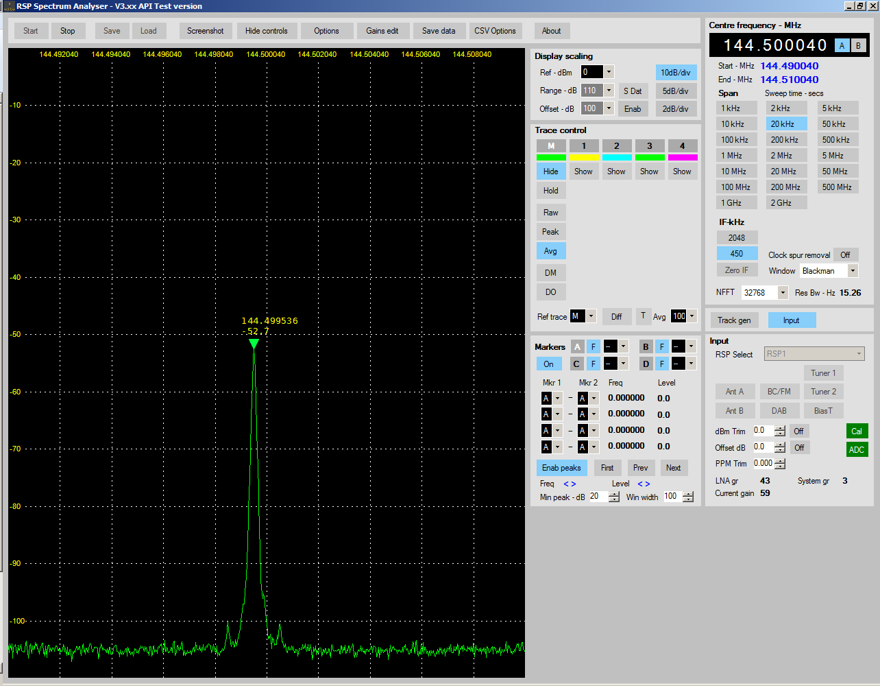

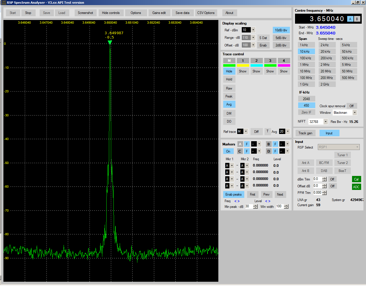

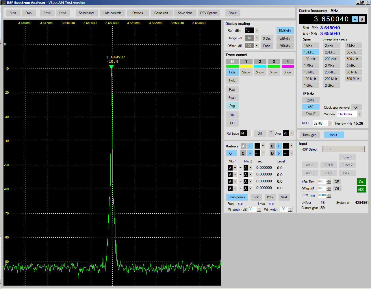

Так, провёл некоторые измерения.
Тут обнаружилось, что у меня в лаборатории отсутствует ВЧ-вольтметр :roll:
Раз я не особо занимаюсь УКВ, то оно мне и не нужно было. Но вот как сравнить завал генератора на УКВ? Фиг знает.

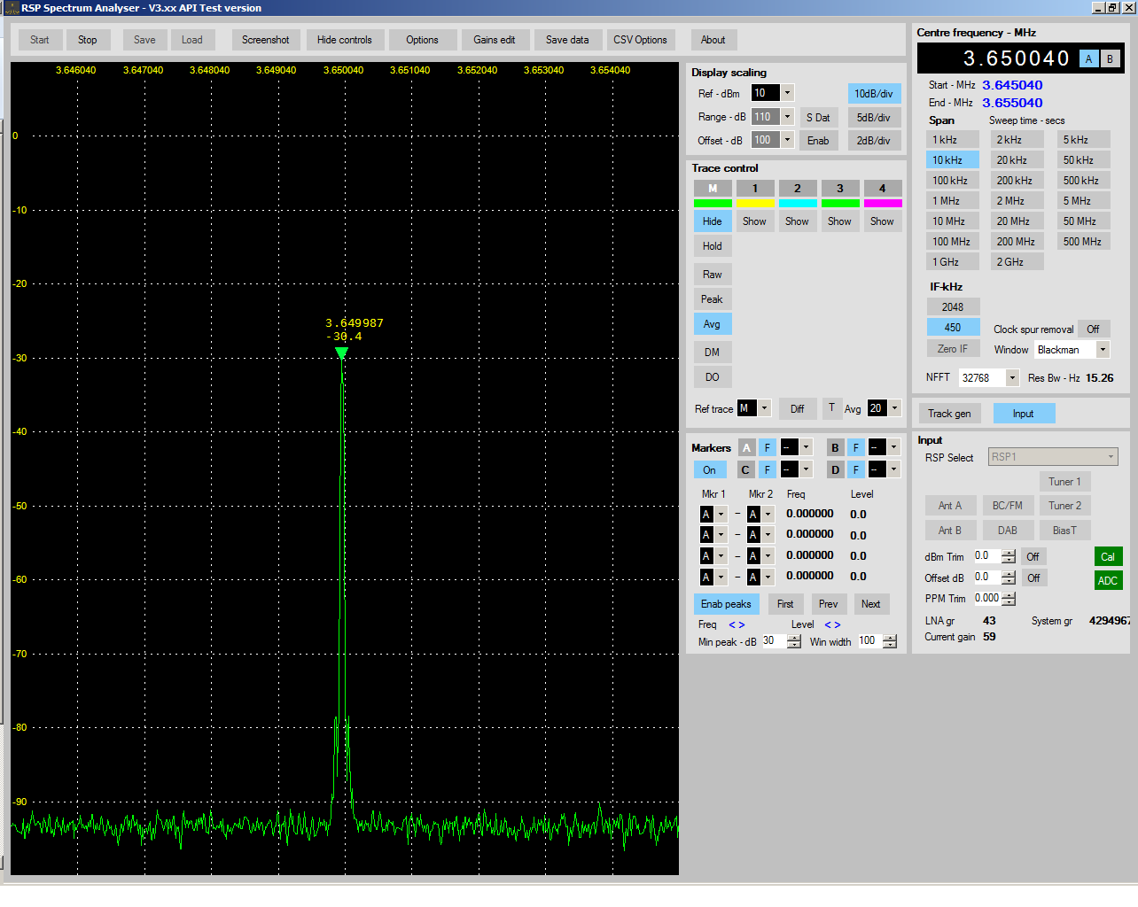

Тем не менее, для начала я установил 80-метровый КВ диапазон.

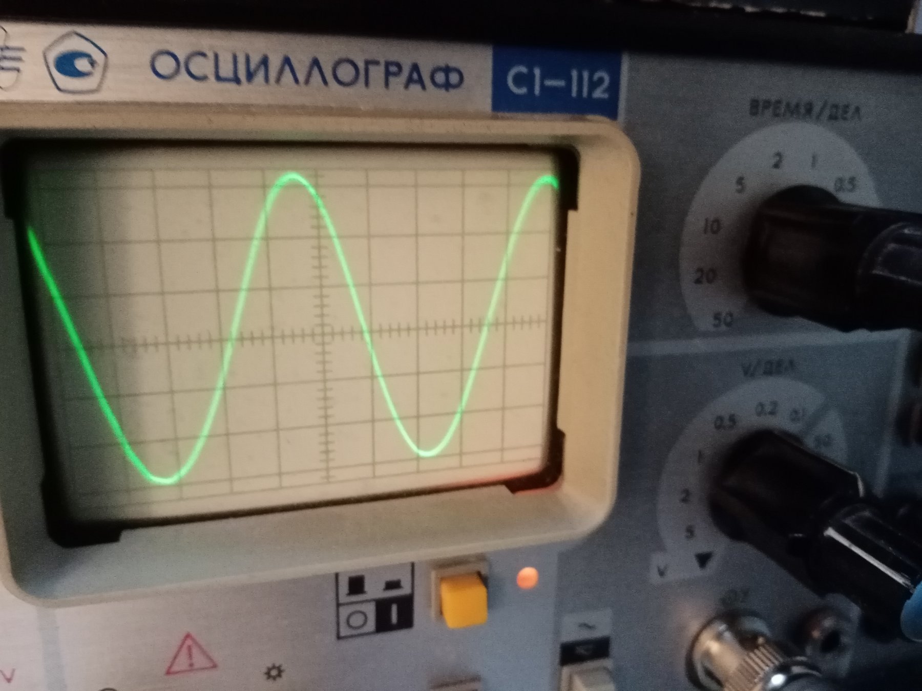

На "полном газу" генератор даёт 8 вольт размаха. Это напряжение может прикончить входные цепи SDR-приёмника.
Поэтому по осциллографу выставляю размах 1,2 В р-р.
Это соответствует уровню 0 дБ на спектроскопе
и поехали вниз с шагом 10 дБ по аттенюатору:

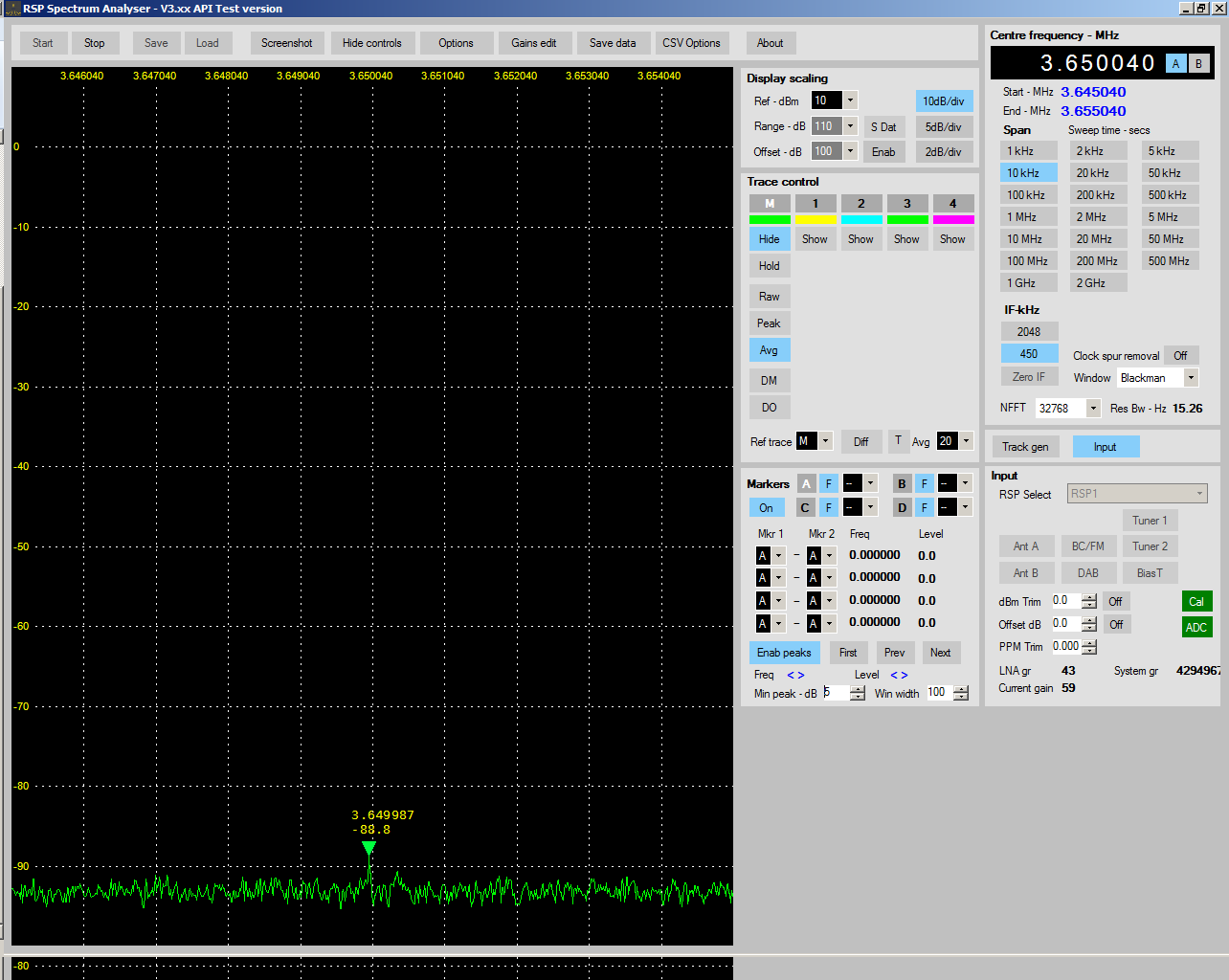

Сообщение ru0aog » 08 янв 2022, 11:09
на -90 дБ уже начинаются неточности, то ли в аттенюаторе, то ли в измерениях
Что мы видим по этим графикам?
Мы видим, что при уровне в 0 дБ, шумовая подошва приподнимается примерно на 1..2 дБ выше среднего. Это один из признаков перегрузки по входу.
И минимум шумовой дорожки находится примерно на -93 дБ.
Что даёт динамический диапазон около 90 дБ.
Теперь более интересные замеры.

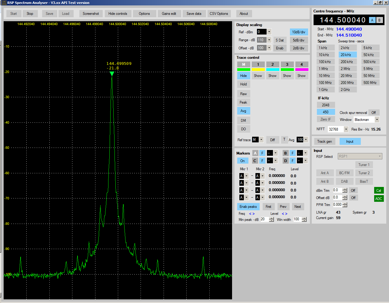

Перехожу на частоту 144,5 МГц. ВЧ-вольтметра нет, померить, сколько вольт на выходе генератора нечем.
Поэтому просто оставляю настройки амплитуды теми же.

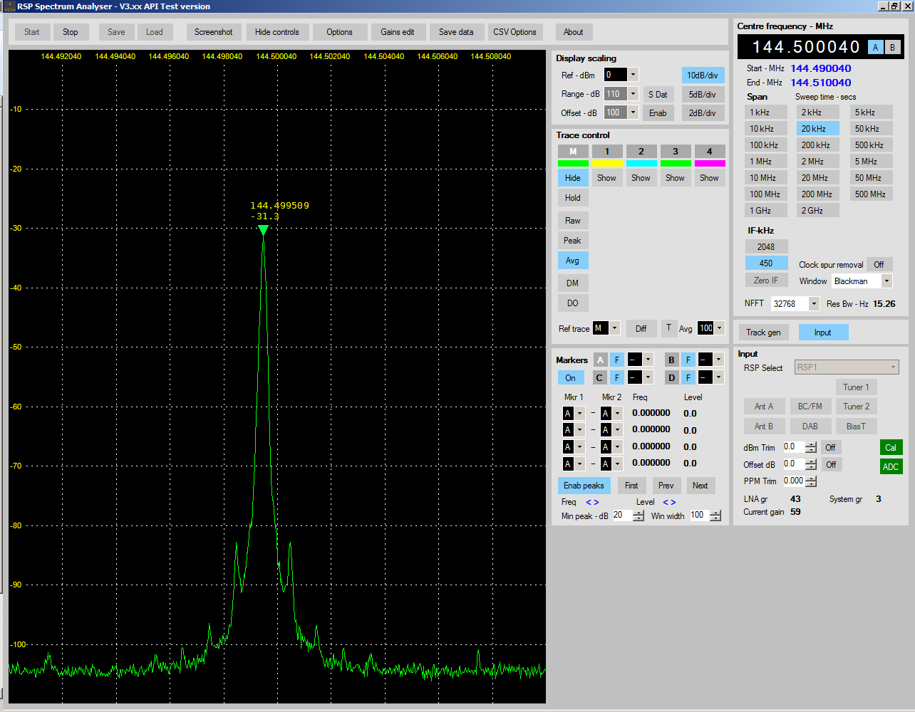

Обмеряем:
-70 дБ я почему-то не сохранил.
и -80:
Опять вывод:
На 0 дБ шумовая дорожка приподнята почти на 5 дБ от средней.
Шаг примерно соответствует 10 дБ.
Динамический диапазон получился около 80 дБ.

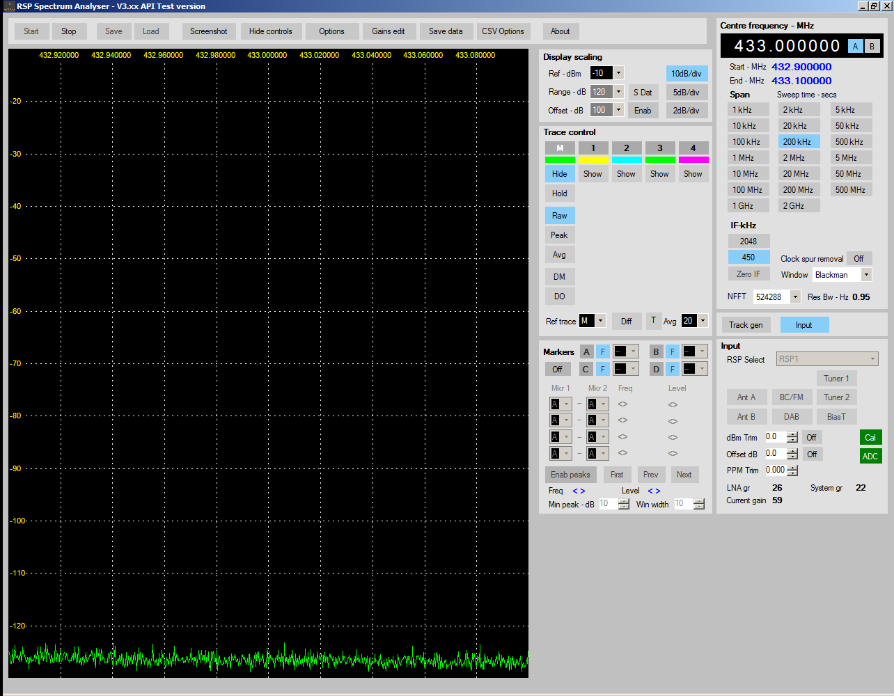

И последний диапазон 433 МГц.
Опять же, не к чему привязать уровень в 0 дБ. Есть только калиброванный шаг аттенюатора.
Измеряем.
Ниже -90 дБ видимо идёт-таки пролаз.
На уровне 0 дБ довольно большой шумовой "пьедестал", но по краям особого перегруза не происходит. Шумовая дорожка приподнята на пару дБ, не больше.
Динамический диапазон 90 дБ.

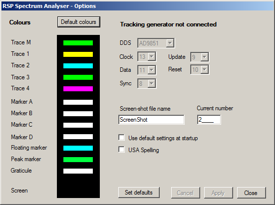

Для построения АЧХ нужен внешний ГКЧ, и смотреть в режиме заморозки пиков.
В самой программе вроде тоже есть управление внешним генератором, но я не пробовал
