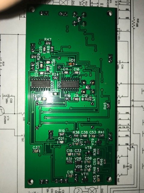

R0AEK, Выкладываю первый отчет. Ваша плат спаяна, пока ещё без кварцев и КФ. Вчера успел только подать питание, ничего не задымилось и не рвануло. Теперь нужно заняться подбором кварцев для КФ. По мере продвижения работ буду выкладывать отчет.

R2DSC, лучше бы узлами собирать.... не потому что БЫ выявить косяки на первом вариант платки, а в первую очередь понять работоспособность каждого узла схемы, ведь косяки могут быть и не только в плате, а и в компонентах, если собранная платка вдруг не заведется - все равно придется идти по узлам.... разбираться:
1. схема питания
2. унч
3. смесители
4. увч
5. коммутация
дай бог если я правильно перенес схему в диптрасе и там по ней развел, сам только видимо осенью пробовать буду, две командировки и отпуск на носу...
А в целом огромное спасибо за отчет!

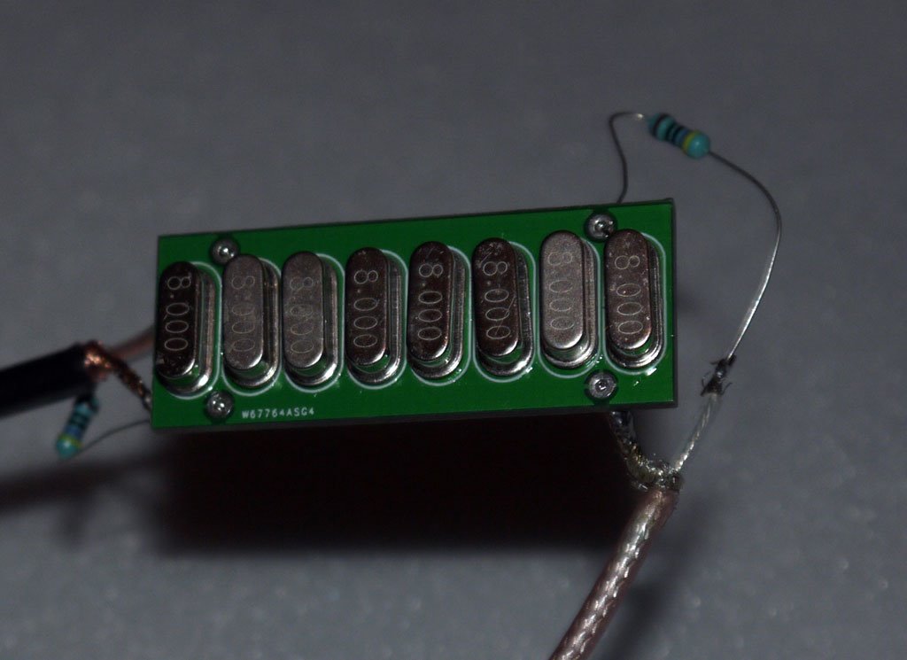

Сообщение Криворукий » 15 июл 2020, 19:51

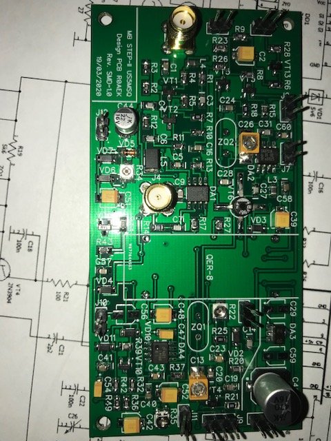

Хочу сказать большое спасибо Александру R0AEK,что прислал мне платы!
Буду собирать (очень неспешно), надеюсь всё получится.

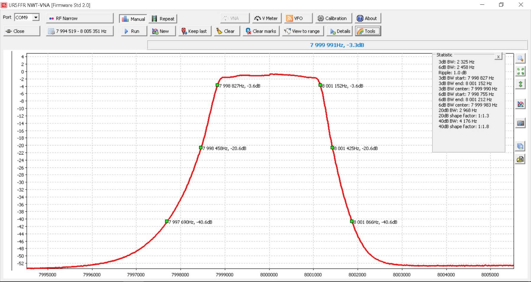

Пока только собрал КФ на 8 МГц. Частота отличается от авторской, но думаю, что оно не сильно критично.

Сообщение R4YAE » 15 июл 2020, 21:43
Ого, затухание -5дБ. Мне кажется, что это многовато. Или измеритель АЧХ не откалиброван с согласующими резисторами, или добротность кварцев не совсем хорошая.

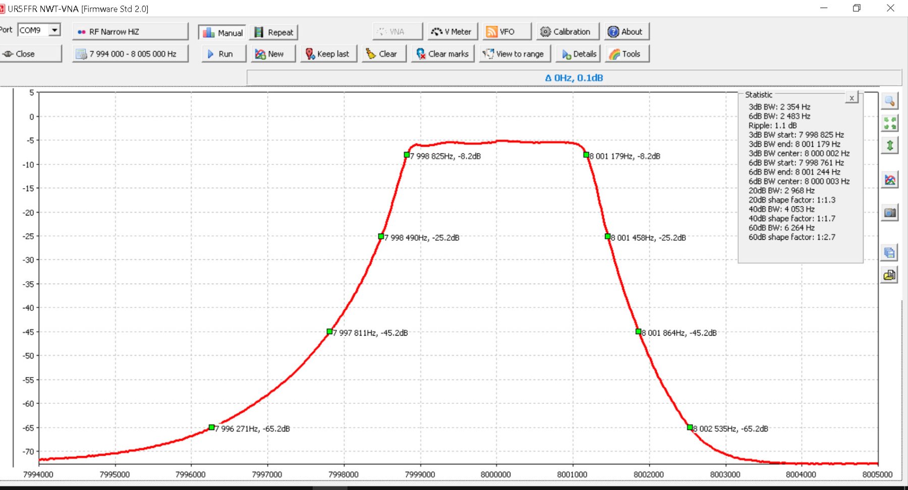

Сообщение Криворукий » 15 июл 2020, 23:19
R4YAE, измеритель АЧХ не был откалиброван с согласующими резисторами.
Этим ввёл в заблуждение, а затухание тоже нужно измерять.
Произвёл замер через щуп по схеме US5MSQ, откалибровал с согласующими резисторами: Может быть не совсем по теме, но есть такой вопрос, может кто подскажет.

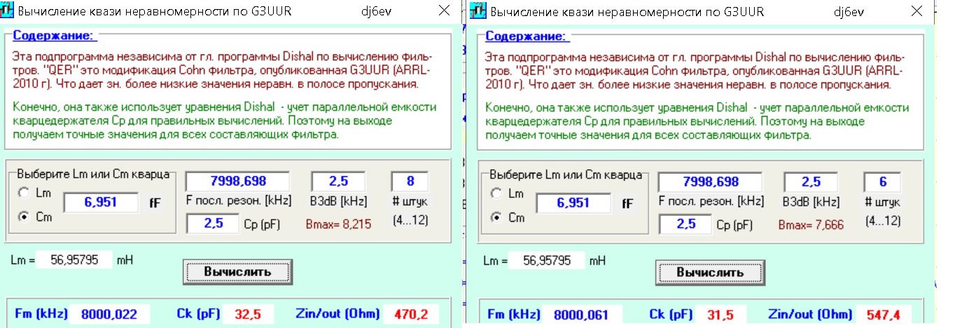

В программе "ДИШАЛ" при расчёте QER фильтра учитываются крайние кварцы или нет?
Т.е. для 8 кристального фильтра в расчётное ставить 6 кварцев или 8 ? При расчётном 8 кварцев - 470 Ом. При 6 - 547 Ом.
Крутил подстроечники и в этих пределах АЧХ фильтра особо не меняется.
Сообщение R9OFG » 16 июл 2020, 05:11
Криворукий, Приветствую!
Но тут как раз Вы еще раз доказали практикой - QER более стойкий к цепям согласования, т.е. при применении QER не такая острая настройка цепей согласования в отличии с другими конструкциями КФ , я тоже на это обратил внимание когда со своими QER экспериментировал.
Для QER не критичноКриворукий писал(а): ↑15 июл 2020, 23:19В программе "ДИШАЛ" при расчёте QER фильтра учитываются крайние кварцы или нет?
тут конечно ставим то количество которое использовать будем + будет влиять емкость монтажа на номиналы компонентов в согласующих цепях фильтраКриворукий писал(а): ↑15 июл 2020, 23:19Т.е. для 8 кристального фильтра в расчётное ставить 6 кварцев или 8 ?
