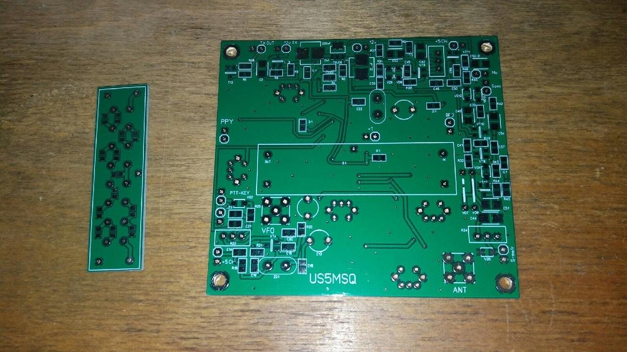

Сообщение 3apima » 24 июл 2020, 10:11
Всем привет. Платы СТЕП-SMD пришли. Фото прилагаю.
Возник вопрос по поводу кварцевого фильтра. Существует ли метод или алгоритм по подбору кварцев и емкостей? И можно ли в настройке применить только NWT-500? Спасибо всем

Сообщение R4YAE » 24 июл 2020, 11:27
Конечно! Им можно не только посмотреть и подкорректировать АЧХ, но и подобрать кварцевые резонаторы. Для этого можно даже не собирать специальные схемы а просто подключить резонатор ко входу и выходу (последовательный резонанс), а дальше сравнивать частоты пиков (выставить маркеры) у разных экземпляров в районе частоты их резонанса. Для этого случая такая простая методика вполне годится.

Сообщение 3apima » 24 июл 2020, 12:43
Понятно, понятно. Тогда уточняю задачу: 1 -- пики резонанса кварцев должны быть максимально одинаковыми или должна быть определенная разница. 2 -- Подбирать кондеры: в каком порядке? Гонять переменником тподбирая макс прозрачность. Откуда начинать подбирать -- с середины или с края. 3 -- И стоит ли подавать и снимать NWT через кондес примерно 5 пик для устранения влияния емкости NWT. Спасибо

Сообщение R4YAE » 24 июл 2020, 19:09
1 - обычно, если мне память не изменяет, конечно, для фильтров используют резонаторы, разница частоты которых не превышает десятикратную полосу пропускания - полоса 2,4 кГц, разброс +/- 24 Гц. Но смело можно применять резонаторы с разбросом до 50 Гц. Небольшую неравномерность в полосе пропускания Вы вряд ли почувствуете на слух.3apima писал(а): ↑24 июл 2020, 12:431 -- пики резонанса кварцев должны быть максимально одинаковыми или должна быть определенная разница. 2 -- Подбирать кондеры: в каком порядке? Гонять переменником тподбирая макс прозрачность. Откуда начинать подбирать -- с середины или с края. 3 -- И стоит ли подавать и снимать NWT через кондес примерно 5 пик для устранения влияния емкости NWT
2 - Достаточно выбрать конденсаторы с допуском 5%. Вы же не 12-и кристалльный монстр для выставки делаете. Если ёмкость больше 100 пФ, то можно припаять параллельно 2 конденсатора меньшей ёмкости. Практика показывает, что у них разброс несколько меньше.
3 - Готовый фильтр необходимо подключать к NWT через согласующую цепь. Хотя бы пара резисторов с каждой стороны. Но лучше, конечно, использовать нормальный стенд с транзисторами. Если речь о подборе кварцев, то никаких конденсаторов не нужно. Все резонаторы подключаются к одному и тому же кабелю, поэтому условия работы у них одинаковы.

Сообщение R9OFG » 21 авг 2020, 17:32
Получил письмо от коллеги собравшего смд вариант степа
Alexadr - privetstvuyu!
vsyo poluchilos, nikakih nesootvetstvij sheme ya ne nashyol.
podobral nemnogo L5 (3.4uH) i L4 (2.4uH) slyshit apparat ochen' zdorovo; na TX nemnogo "lezed"
BFO v peredayuschij smesitel' bylo by navernoe luchshe perenesti DA2 na druguyu storony platy, naprimer sprava ot filtra. Ya navernoe reshu etu problemu ispol'zovaniem vnesjnego BFO.
escho raz spasibo, eto byl fun sobrat' i zapustit' eto kontsruktsiyu!
Grigory
Значит удалась смд платка! Учтем все мелкие погрешности и можно будет герберы пускать в массы!
