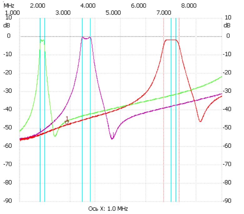

Александр 2360, Не совсем понятно, что Вас не устраивает.
Если подавление за полосой пропускания, то здесь может быть много причин.
Например, при высокой связи между контурами (С12 и С18) характеристика фильтра расползается и подавление ослабевает.
Так же при низкой добротности катушек индуктивности.
Несогласованность импедансов фильтров и измерительного прибора.
Паразитные емкости и индуктивности при некачественном монтаже.
Ошибки в монтаже и неисправные детали.
Судя по графикам от Сергея Эдуардовича:
Подавление за границами должно быть от 50 до 30 децибел.
Прикрепите фото Вашего монтажа.

Mityaj, контура нормальные от льна там частота намного выше,меня волнует уменьшение затухания вне полосы прозрачности,с такими фильтрами некогда не сталкивался,как будто одиночный контур а по краям два режекторных фильтра для увеличения крутизны скатов

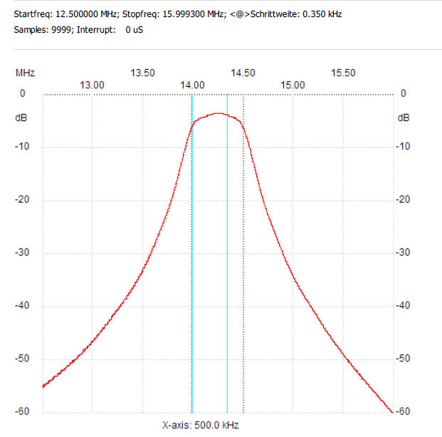

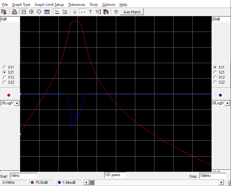

Владимир, эту плату фильтров явно можно улучшить изменив схему коммутации и разводку платы. Для фильтра на 3.5 МГц расчет АЧХ дает вот такой результат (с добротностью катушек Q=50) Я несколько лет назад пробовал собрать эту плату, но из-за сильного "пролаза" в полосе задержания (примерно как на Ваших графиках) я от нее отказался, мне не понравилось.
Потом для для эксперимента попробовал собрать фильтр не на этой плате, а отдельно, на макетке.
Вот АЧХ примерно такого же 3-контурного фильтра на 14 МГц просто для примера. Так что эти же фильтры можно сделать намного лучше

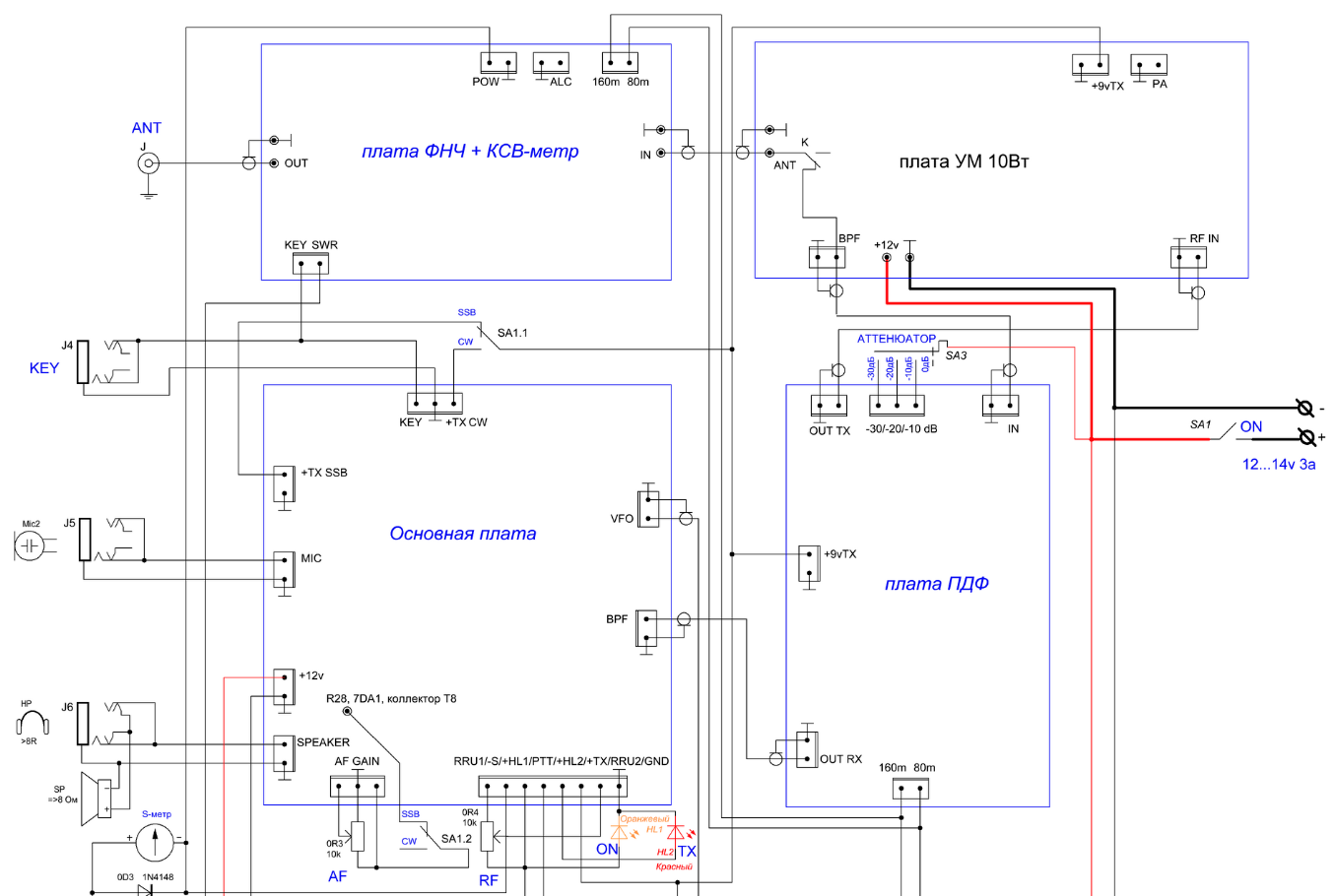

Нормальные контура, хороший компромисс между габаритами, возможностью подстройки и добротностью. ДПФ на них получаются вполне себе. Имею опыт постройки таковых с вполне ожидаемыми результатами.
Дополнительно, перед тем как попасть в ДПФ сигнал проходит через ФНЧ, посмотрите на схему:
Если же сигнал с антенны пойдет по всей цепочке RadioN, то подавление будет очень хорошим.
P.S. Если я не ошибаюсь, (а здесь я могу сильно ошибаться) печатную плату трассировал Вячеслав UR3IQH, и тут мог иметь место еще один компромисс, между односторонней печатной платой (дешевле) и характеристиками фильтров.
Да кто же спорит, расчет показывает бесконечное подавление за полосой пропускания, да вот только это именно, что расчет. Математическая модель, есть очень хорошая и полезная штука, сам регулярно пользуюсь. Вот только считает она сферического коня в вакууме, и что бы получить приемлемые характеристики, необходимо иметь опыт в конструировании, которого US5MSQ не занимать. Более того, Сергей Эдуардович честно выложил характеристики получившихся фильтров, да звезд с неба не хватают, но здесь здравый компромисс, обратите внимание на номиналы индуктивностей и емкостей.
