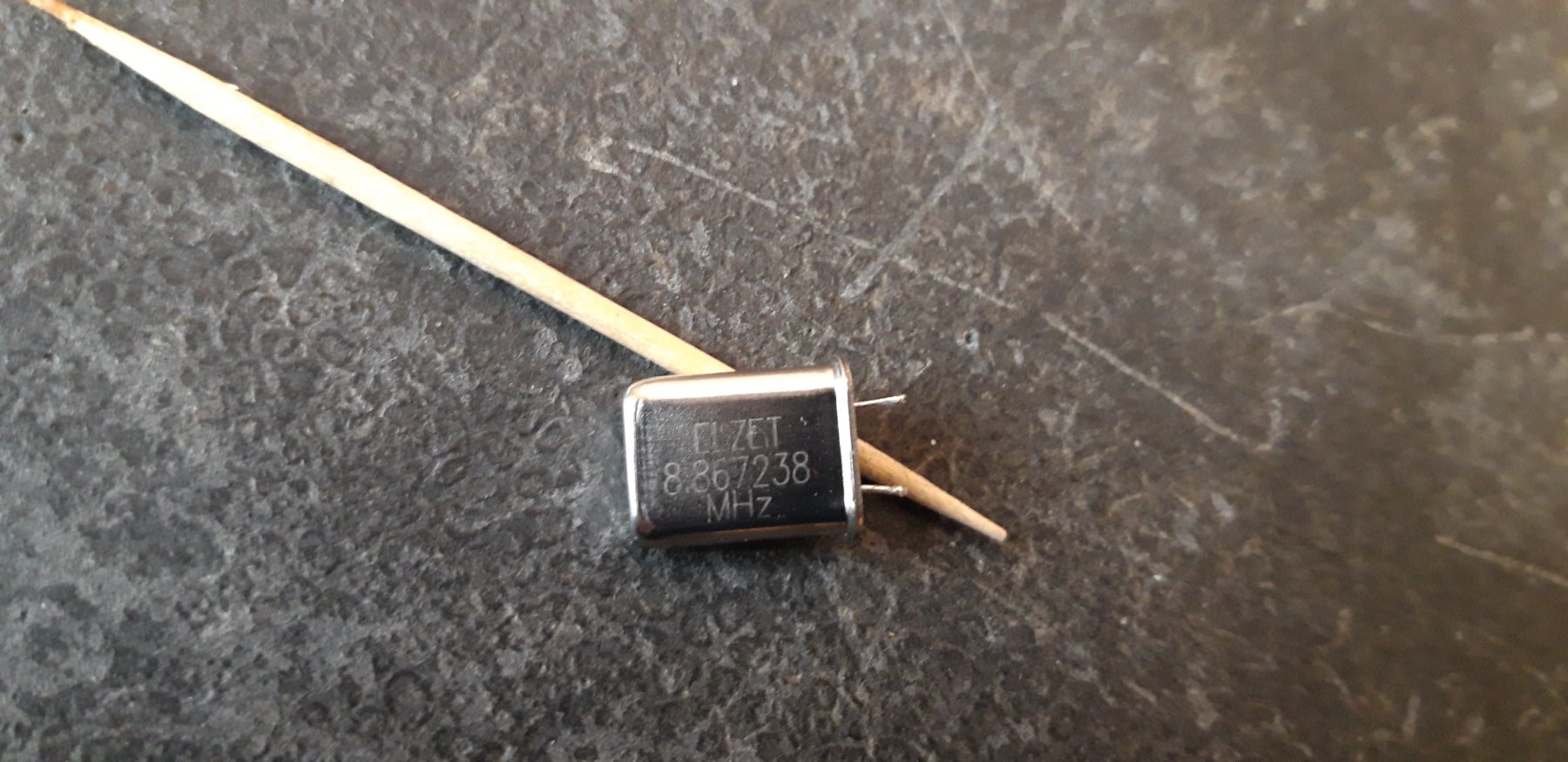

Так, господа ваятели и "юные техники", вы окончательно запутали ваятеля с ником "ul-hant"! Теперь моя очередь вынести ему мозг
Кварц 8,867237 мГц? Как вы наизмеряли ему частоту в опоре ниже 8,863000 мГц? Либо частотомер врёт аки пёс, либо кварц вы впендюрили не из набора, а на 8,000000 мГц! Оставьте его в покое, у вас в синтезаторе есть выход BFO, на время настройки используйте только его, потом когда найдёте где сидит "фазан", сможете заставить его работать правильно. Выставьте частоту которую вам показывали , и оставьте синтезатор в покое. Разберитесь как у вас работает канал приёма, покаскадно. И когда он заработает как должно, тогда и .... .

Так, горячие финские парни, открываем страницу 45 и в первом сообщении читаем проверку по каскадно от УНЧ до входа in. кварц из набора что прислал Вячеслав, я еще больше скажу, он лежал в отдельном пакетике вместе с КФ. И частотомер/ЦШ тоже Вячеслав прислал, врёт он или не врёт я не знаю.Alex 1 писал(а): ↑25 мар 2021, 22:45Так, господа ваятели и "юные техники", вы окончательно запутали ваятеля с ником "ul-hant"! Теперь моя очередь вынести ему мозг. Кварц 8,867237 мГц? Как вы наизмеряли ему частоту в опоре ниже 8,863000 мГц? Либо частотомер врёт аки пёс, либо кварц вы впендюрили не из набора, а на 8,000000 мГц! Оставьте его в покое, у вас в синтезаторе есть выход BFO, на время настройки используйте только его, потом когда найдёте где сидит "фазан", сможете заставить его работать правильно. Выставьте частоту которую вам показывали , и оставьте синтезатор в покое. Разберитесь как у вас работает канал приёма, покаскадно. И когда он заработает как должно, тогда и .... .
Парни, у меня есть к вам предложение, пришлите в личку свой адрес, я вам вышлю плату с синтезатором, помогите настроить! Почта моя, могу за настройку денежек перевести. Месяц уже бьюсь, и всё впустую...

Приветствую всех, уважаемые коллеги. Внесу свои пять копеек... Если ul-hant подбирал кварцевые резонаторы сам, то должен был отложить кварц с самой низкой частотой резонанса, при этом он должен уверенно запускаться от испытательного генератора. Если приобрёл готовый набор, то наверняка опорные кварцы должны быть отложены отдельно. По своему опыту могу сказать, что амплитуда опорного генератора с выхода sa-612 мала и я для точности измерения припаивал буквально 1- 1,5 см провода на вход частотомера и убирал от настраиваемой платы всё подальше (в том числе руки). Параллельная с кварцем подстроечная ёмкость повышает частоту генератора, а последовательный дроссель понижает. Но естественно, что повышать частоту проще и подстраивать приятнее. В итоге я так и сделал- всё работает. Конечно сейчас синтезатор имеет BFO. Пробуй, дерзай и всё получится.

Повторяю... покупал набор для сборки основной платы у Вячеслава UR3IQH с настроенным КФ в комплекте и в одном пакетике с ним шёл кварц для ОГ. Ни какой другой кварц тем более на 8МГц, туда не ставил, стоит родной из набора. Это уже потом стал заказывать настроеные платы(???) платы ФНЧ и ПДФ. УМ на RD16 хотел еще заказать, но пока их нет в продаже(какие то транзисторы отсутствуют).
