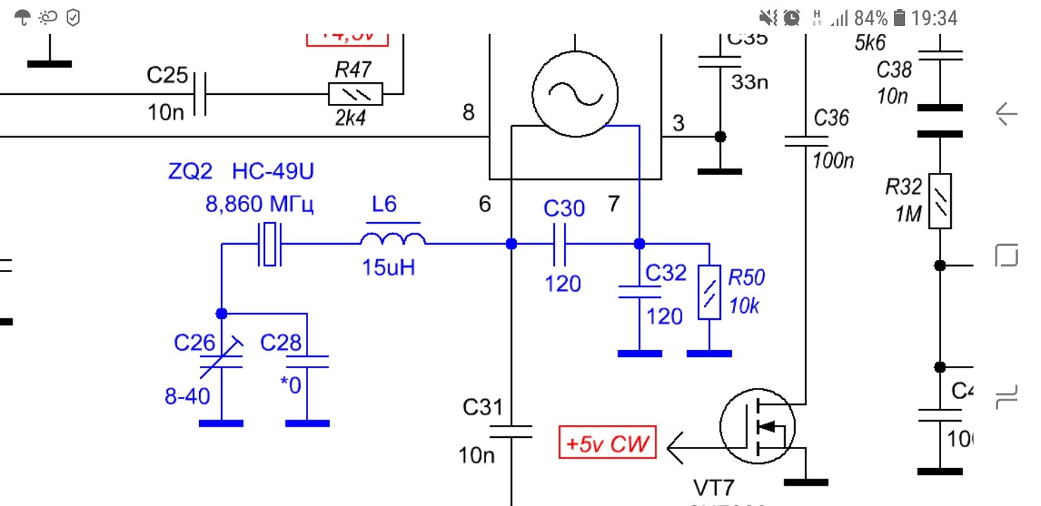

В этом синтезаторе я не нашел как можно менять частоты VFO и BFO. Сегодня в третий раз начал перечитывать форум US5MSQ, много интерессного "открываю" для себя с каждым разом. Завтра попробую в цепь кварца поставить дроссель 15мкгн

PS. Пардоньте, ребята! Так я и так встаю частомером на выаод BFO и кручу С26, f выше 8.100-8.300 не поднималась, завтра попробую удлиняющий дросель поставить.

Все делаю как написано в мануале, частотомером встаю на BFO и пытаюсь настроить опору, пока безрезультатно.
