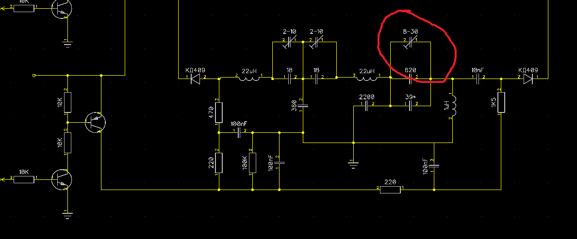

Сообщение greck » 31 окт 2022, 14:07
Я кое как смог настроить 14 мгц. и 3.5 мгц и на приём и на передачу не плохо выдаёт, а вот 7 мгц ни в какую, если на приём ещё что то слышно то на передачу ну не в какую не раскачивает усилок, тоесть до дпф. сигнал намного сильнее чем после дпф.
На 3.5 выдаёт 5 вт. на 14 - 4.5 вт а на 7 0.2 вт. Усилитель на одном транзисторе IRF510.
Плохо что я не умею платы разводить в DipTrace. Так бы развёл на вашей плате вместо того дпф. тот что в Step II.

Посмотрите пожалуйста, у вас на всех диапазонах ДПФ не правильно установлены диоды. Они должны быть минусами внутрь, а не наружу.greck писал(а): ↑30 окт 2022, 17:34Владимир R2AJI вопрос к вам по аматору на вашей печатке, вот вы сами собирали и настраивали этот аматор, меня интересует как вы смогли настроить дпф? сколько я не бился но с номиналами по схеме я так и не смог настроить в каждом диапазоне по одному переменному кондёру в одном и том же контуре, пример на 40 метров
Поэтому у вас и не настраиваются диапазоны в ДПФ, когда всё собрано вместе.

Диоды установлены правильно! А вот с индуктивностями там совсем не понятки, либо запятые не видно

Диоды установлены правильно, там схема не правильная, транзисторы на переключении диапазонов перепутаны емитер-колектор.
