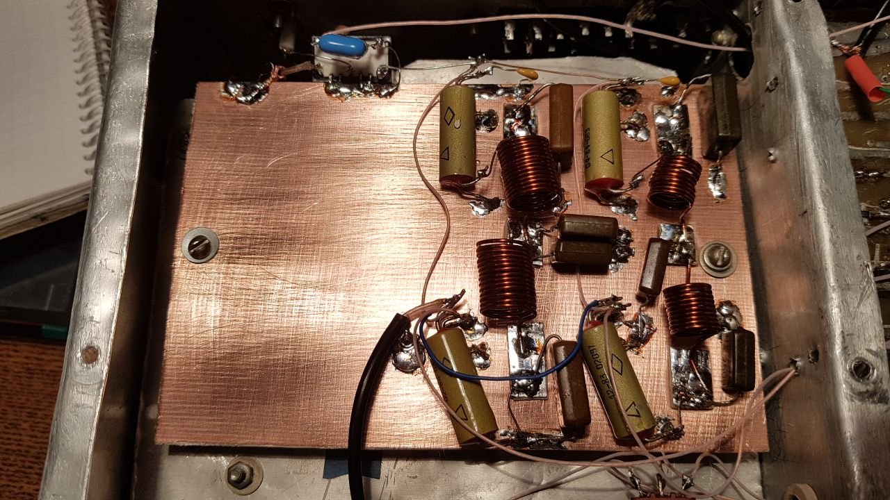

Сообщение Vitaly73 » 16 июл 2021, 21:14
из того что делал: фнч на трх роса бэнд 40 и 80м.
бескаркасные оправа 10мм, провод 0,7 витки 10-18 40-80м соответственно.
параметры так себе.. затухание в полосе прозрачности от -2. до .-4дб
есть получше вариант - на карбонильном железе сб 23 (добротность катушек фнч >)
провод 0,7 5 вит на 20м, 8 вит на 40 м
если есть амидон, то тут можно рассчитать https://coil32.ru/calc/amidon-core-iron-powder.html
