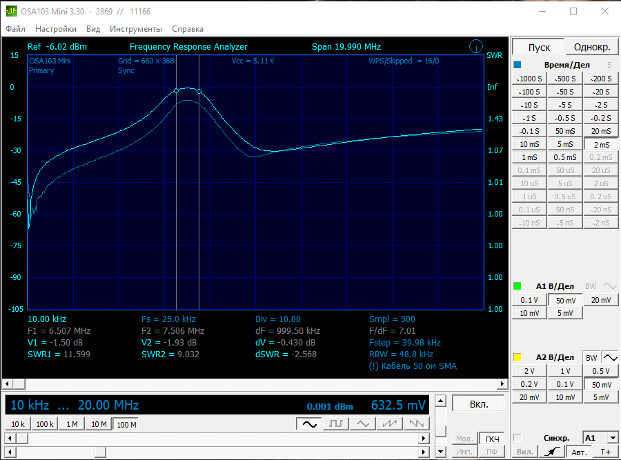

Вот что намерил
ДПФ
ДПФ+ATT
ДПФ+PRE

Несколько комментариев.
1. В высокочастотной области (на правом скате АЧХ) идет существенный "пролаз". Что является тому причиной, сразу сказать трудно. Бывает, что схема фильтра очень чувствительна к паразитной индуктивности "земли", возможно что при разводке платы что-то сделано неудачно и сигнал идет через паразитные емкости минуя фильтр. Здесь надо думать и разбираться. Точно могу сказать только то что, SMD дроссели с низкой добротностью здесь ни при чем.
Поскольку у Вас супергетеродин, то пролаз на в ДПФ на ВЧ создает проблему, поскольку зеркалка будет подавляться очень плохо. Посмотрите АЧХ в районе частоты 7 + 2*8.865 = 24.73 МГц. Там будет хуже -20 дБ.
2. Потери в полосе пропускания вполне обычные для низкодобротных катушек. У SMD дросселей добротность обычно где-то 20-40, а фильтр сделан довольно узкополосным. Так что здесь все нормально.
3. Что касается полосы пропускания, то она соответствует расчетам.
Кстати, есть еще побочный канал приема на частоте ПЧ 8.865 МГц , но с таким ДПФ его существенно подавить не получится. Придется просто смириться.

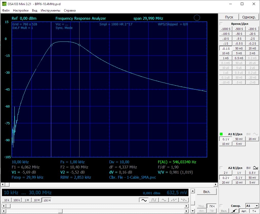

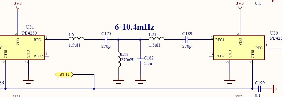

Просто для примера привожу АЧХ одного из входных фильтров от Маламута.
Фильтр 3 порядка с расчетной полосой 6 - 10.4 МГц. Сделан на SMD компонентах без элементов подстройки.
Вот фрагмент схемы.

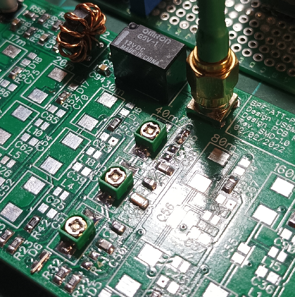

Собрал все в кучку, интересно было послушать на 40-вке. Выше и ниже полосы пропускания фильтра давит хорошо, даже вещалки ночью на 9мгц еле принимает. Дождусь пиндиодов и подстроечников, соберу полностью, тогда уже окончательные замеры сделаю. Предусилитель хорошо работает, прибавка даже на ухо хорошо слышна, аттенюатор тоже хорошо придавливает, на передачу драйвер для УМ значительную прибавку дает, синусодида опять же на выходе загляденье. Думаю имеет право платка ДПФ на жизнь, больше косяков в разводке платки не нашел, за исключением одного - диод D3 перевернут!
Сравнил с SDR Softrok Ensemble RXTX, на прием одинаково.
Пока строчил пост япошки появились на сороковке, но в городе диапазон как сковородка.... Снимал на телефон.

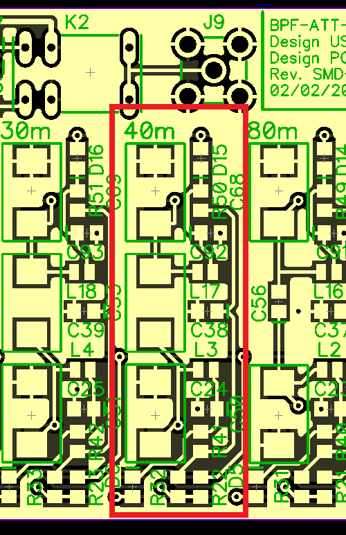

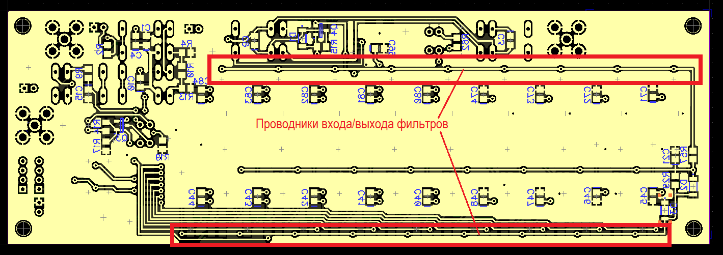

Попробую отдельно собрать этот фильтр, интересно посмотреть какая разница будет.
Олег, посмотрел еще как я развел платку, и по Вашим наводкам обратил внимание на то, что проводники к фильтрам рядом с землей идут, возможно это и есть причина "пролаза"
а это сам участок собранного фильтра
Нет, это как раз очень хорошо.
В глаза бросается то, что у Вас земля в верхнем слое довольно слабо соединена с землей в нижнем слое. Я увидел всего несколько переходных отверстий, а неплохо бы для каждого отдельного фильтра сделать переходные отверстия в 4-5 точках, ну и в целом и добавить побольше.
Попробуйте отпаять все внешние соединения фильтра с остальными узлами (если возможно) и подключитесь к фильтру напрямую коротенькими проводками с smа разьемов. Возможно, удастся понять нет ли пролаза по каким-то внешним узлам.
