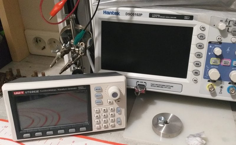

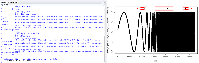

...каким прибором Вы собираетесь "подстраивать" контура...
У меня есть TR-0813 с родной детекторной головкой. Но это скучно (да и сомневаюсь, что он в 465 кГц нормально попадёт). Хочу поиграться с UTG900 (недавно приобрёл). А куда подать выход — "в ассортименте". UTG умеет работать как ГКЧ, но к его сигналу нужно будет примешать метки (например, с его второго канала). Ещё можно в него загружать самодельную последовательность сэмплов. На языке R (для стат. расчётов) сделал программку, которая умеет строить свип-сигнал с метками. Ещё не пробовал, но боюсь, что построенный "по точкам" сигнал будет засран гармониками от переходов от точки к точке...

У меня есть TR-0813 с родной детекторной головкой. Но это скучно. Хочу поиграться с UTG900 (недавно приобрёл).
АЧХ-метра нет?

Сообщение svc » 22 сен 2023, 21:48
Alex Hoffman писал(а):
22 сен 2023, 21:42
АЧХ-метра нет?
Нет.

Сообщение svc » 22 сен 2023, 22:16
Кстати. Владимир, Вы пробовали самодельный сигнал в UTG загружать? Вот, нашёл в мусорке свип с метками 50 Гц, 1 кГц и 12 кГц (для УНЧ). Правда, пока программистское вдохновение телилось, я построил АЧХ вручную, потому до загрузки этой цифири в генератор дело не дошло...
Alex Hoffman, вольтметра у меня тоже нет, уровни смотрел Хантеком ;)

Сообщение Alex Hoffman » 23 сен 2023, 00:27
svc писал(а):
22 сен 2023, 22:16
Лишь бы была усидчивость. Построить вручную график даже из 100 точек, нетривиальная задача.
