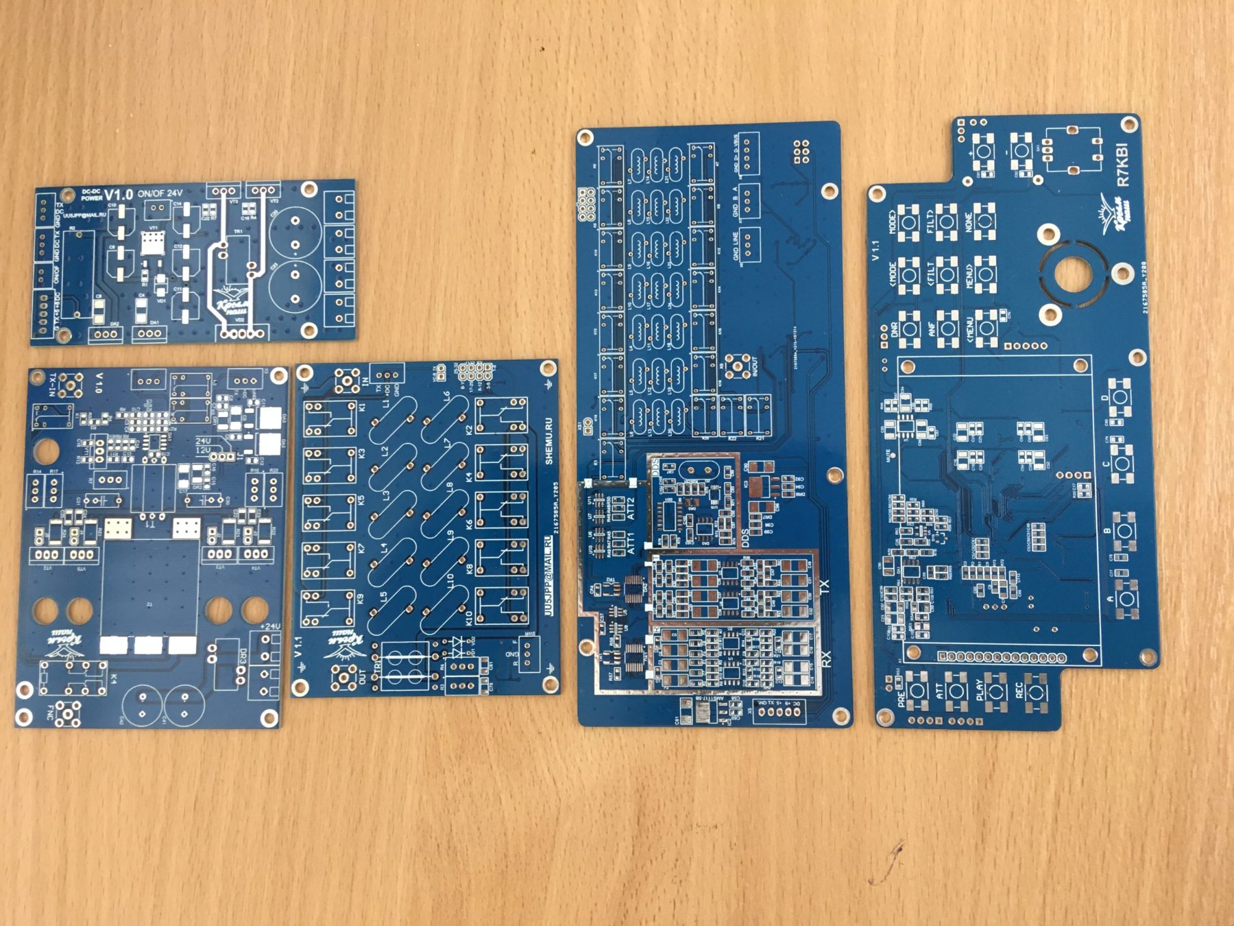

В данной теме будет обсуждение по сборке и настройке SDR "Malamute" 100W версии, на печатных платах.

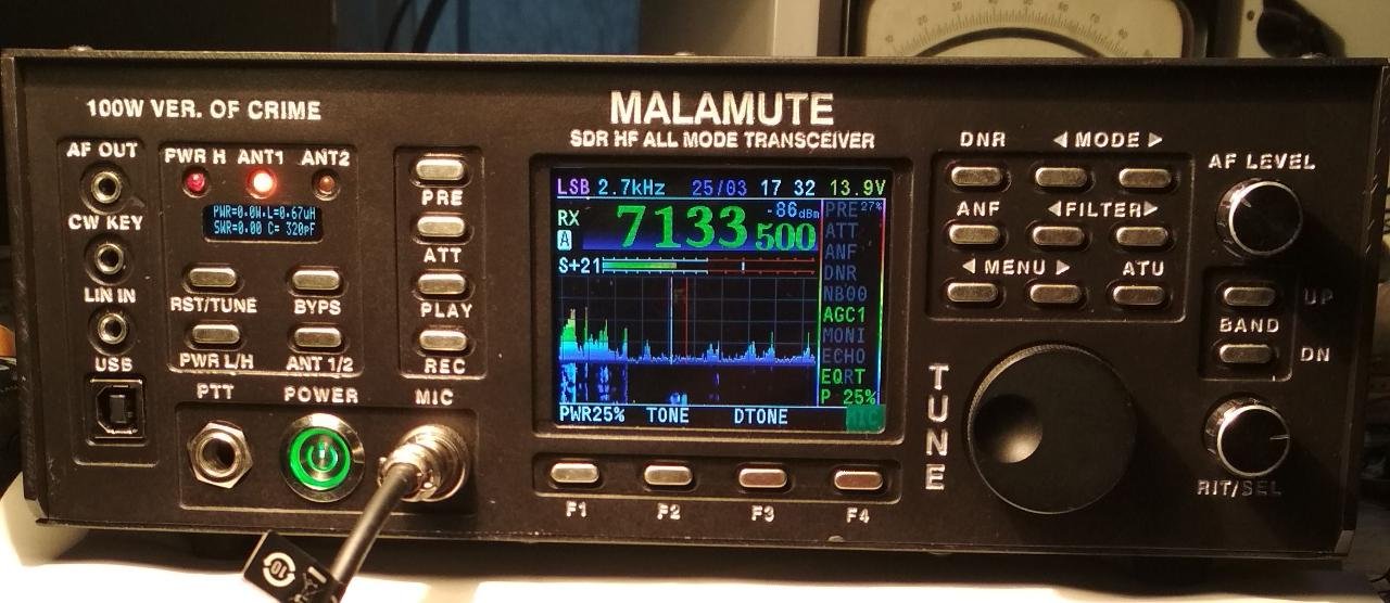

Встроен цифровой магнитофон с записью и передачей в эфир 10 с информации, имеет коммутатор двух антенн. Также встроен автотюнер 7х7 N7DDC. Это был первый экземпляр. В последующих на передней панели есть незначительные изменения.

На лицевой плате кнопки и гнезда левее вертикальной колонки от "PRE" до "REC", а также индикатор тюнера, располагаются на отдельной платке? Что-то в комплекте плат этого варианта похожая платка не просматривается...
И еще лично мне не очень понятно - есть ли смысл располагать гнезда USB и PTT на лице стационарного аппарата?
От них ведь идут соединения на трансивер и самое место им (ИМХО) на задней панели.

Отдельная плата с кнопками и с дисплеем в наборе будет, на тот момент ее не было в наличии. Расположение гнезд на передней панели (USB и PTT) абсолютно не мешает работе. Тем более там же присутствует и гнездо тангенты. Готовые платы заказаны, но доставка идет очень медленно. Как приедут, Антон известит желающих.
