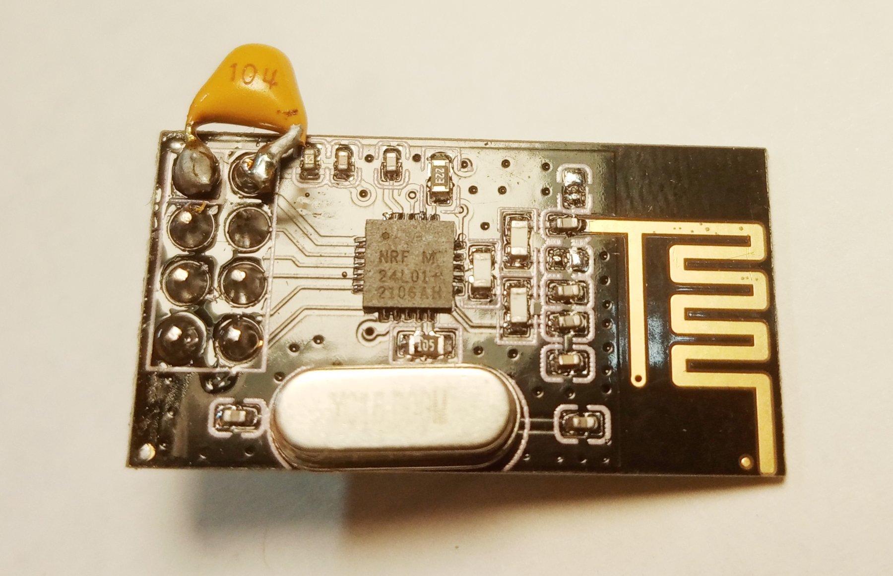

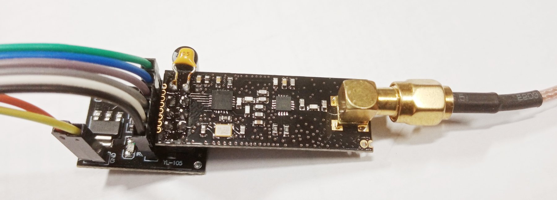

Есть два типа плат на таких чипах - без усилителя, со встроенной антенной:

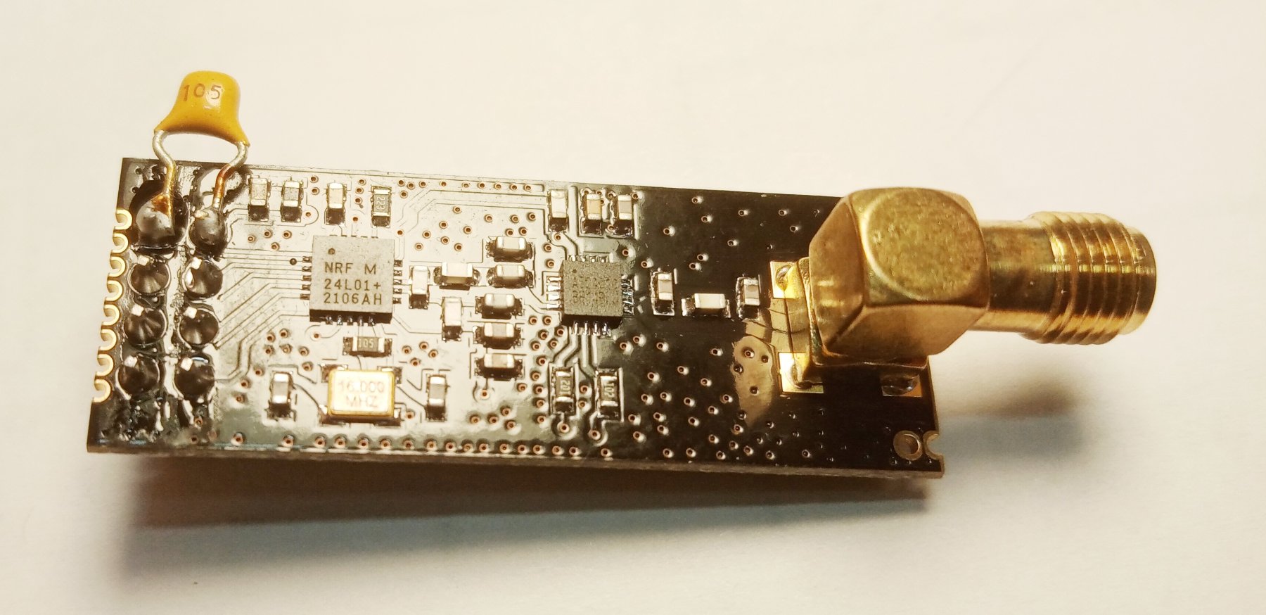

И с усилителем и внешней антенной (антенну я тут не показал, она накручивается на разъём SMA-F):
Мне нужно проконтролировать передачу сигнала, поэтому я выбираю вариант с усилителем и входом на SMA.
Для управления платой потребуется какой-нибудь микроконтроллер с SPI-интерфейсом.

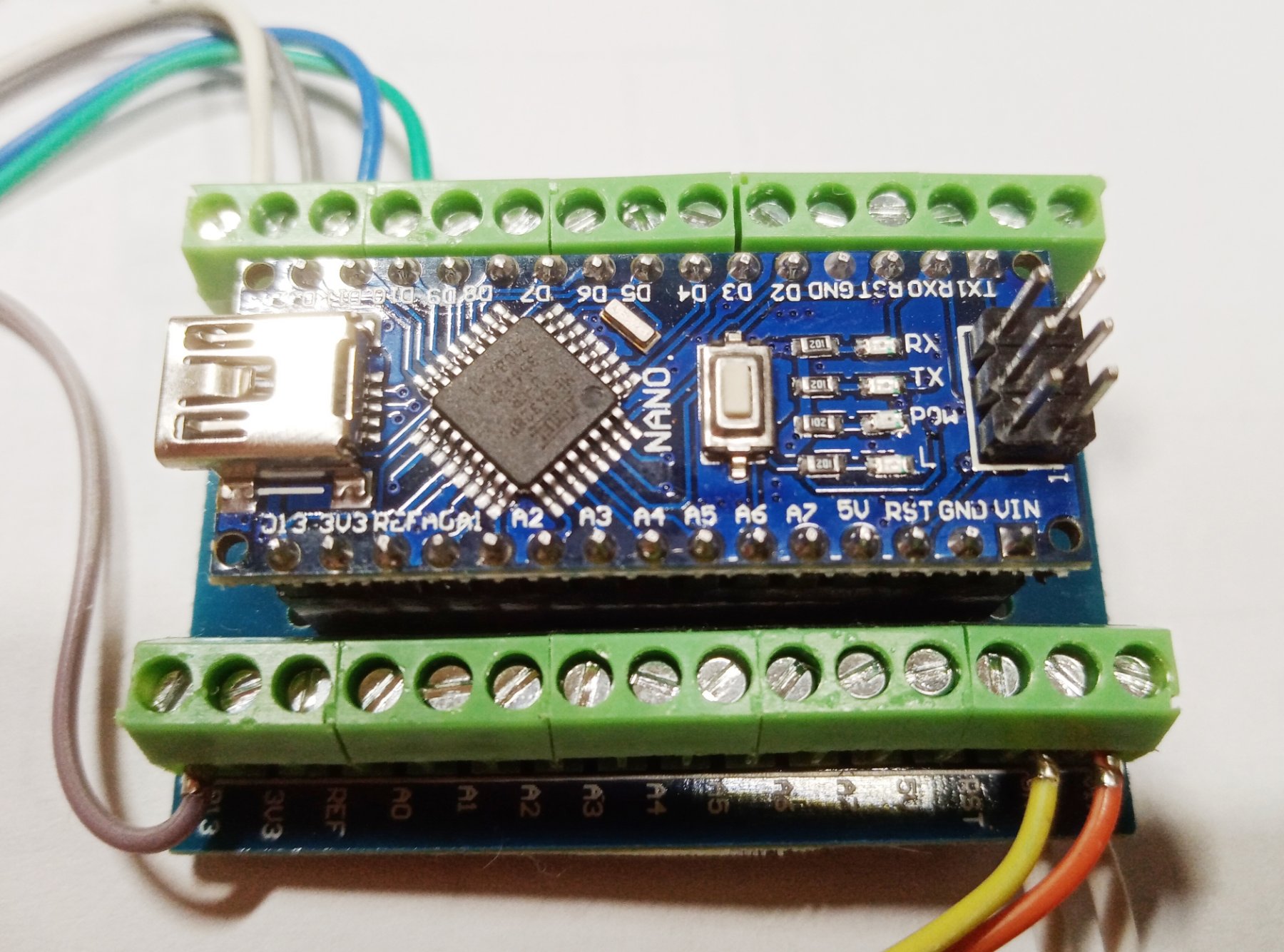

Приспособил для этого китайскую же Ардуино Нано на АТМега328Р.
На плате контроллера уже имеется гнездо USB, что очень удобно при программировании.

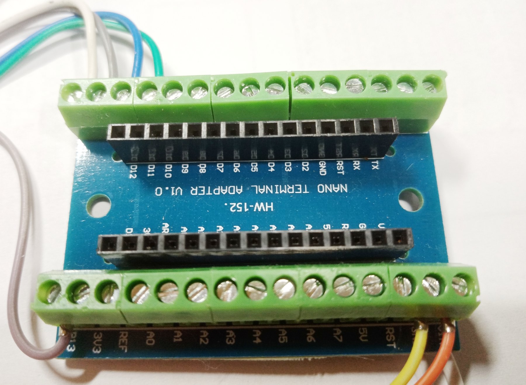

Чтобы не припаиваться каждый раз или не изобретать что-то, что отнимает время, взял плату расширения для Ардуино Нано
Контроллер на плате

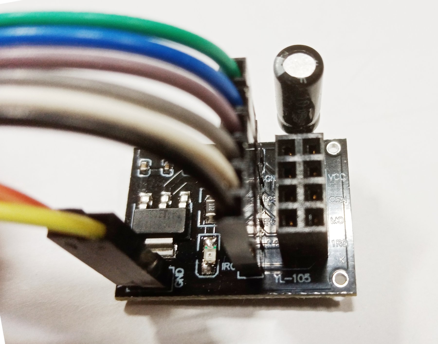

Также нужно учесть, что плата передатчика питается от напряжения 3,3 В, причём кушает приличный ток (встроенный стабилизатор Ардуино Нано не справляется). Нужен внешний стабилизатор.
Годится специальная платка YL-105

По многочисленным советам (раз, два) поставил на выход стабилизатора дополнительный электролит на 10 мкФ (на плате нет никакого) и зашунтировал вход питания платы передатчика керамикой на 1 мкФ.
Вышло примерно так

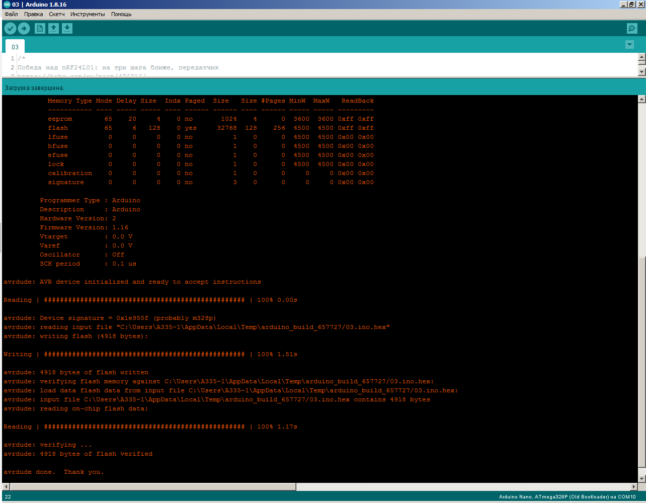

Залил проверочный код.
Он простоянно передайт одну и ту же цифру (109) на канале 00
Победа над nRF24L01: на три шага ближе, передатчик

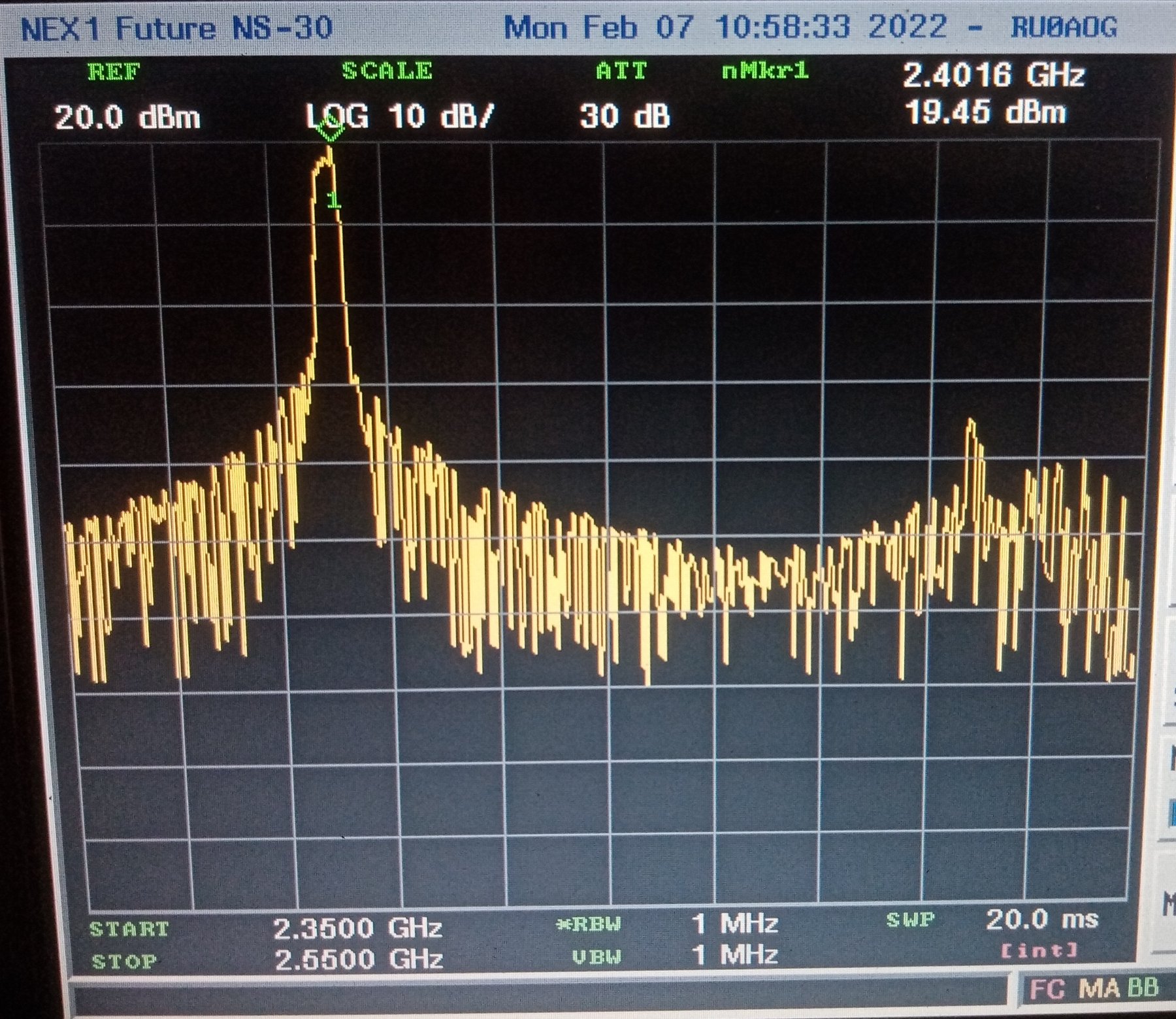

Далее, мне нужно определить - есть ли передача в эфир?
Воспользоваться программным откликом этого же модуля не совсем достоверно. Китайцы могли накосячить, например, в усилителе.
Тогда NRF24L01+ даст рапорт об успешной передаче, а AT2401C или не переключится на передачу, или ещё что-нибудь...
А что такое AT2401C ? Это китайский аналог RFX2401C - RFeIC (RF Front-end Integrated Circuit), то есть, усилитель мощности передатчика, малошумящий усилитель приёмника и цепи коммутации приём/передача.
Вся эта радость работает на выход 50 Ом на частотах 2,4 ГГц.
Выходной мощности обещано +22 dBm при потребляемом токе 100 мА.
В общем, раз есть 50-омный выход, то решил замерить сигнал прямо оттуда.
Поначалу ничего не получилось, ибо питался я от USB-порта.
Повторюсь, плата передачи кушает весьма неслабый ток. Причём импульсно. 100 мА - это уже среднее значение.
В результате порт просел, какие-то одиночные палочки выпрыгивали, но редко. И похоже, это приводило к перезагрузке контроллера.
Отключился от компа, запитал от лабораторного источника - и дело пошло.
Кстати, по питанию выглядит это так:
Первоначальный пуск - 25 мА,
инициализация - 15 мА,
работа усилителя - 90...100 мА.

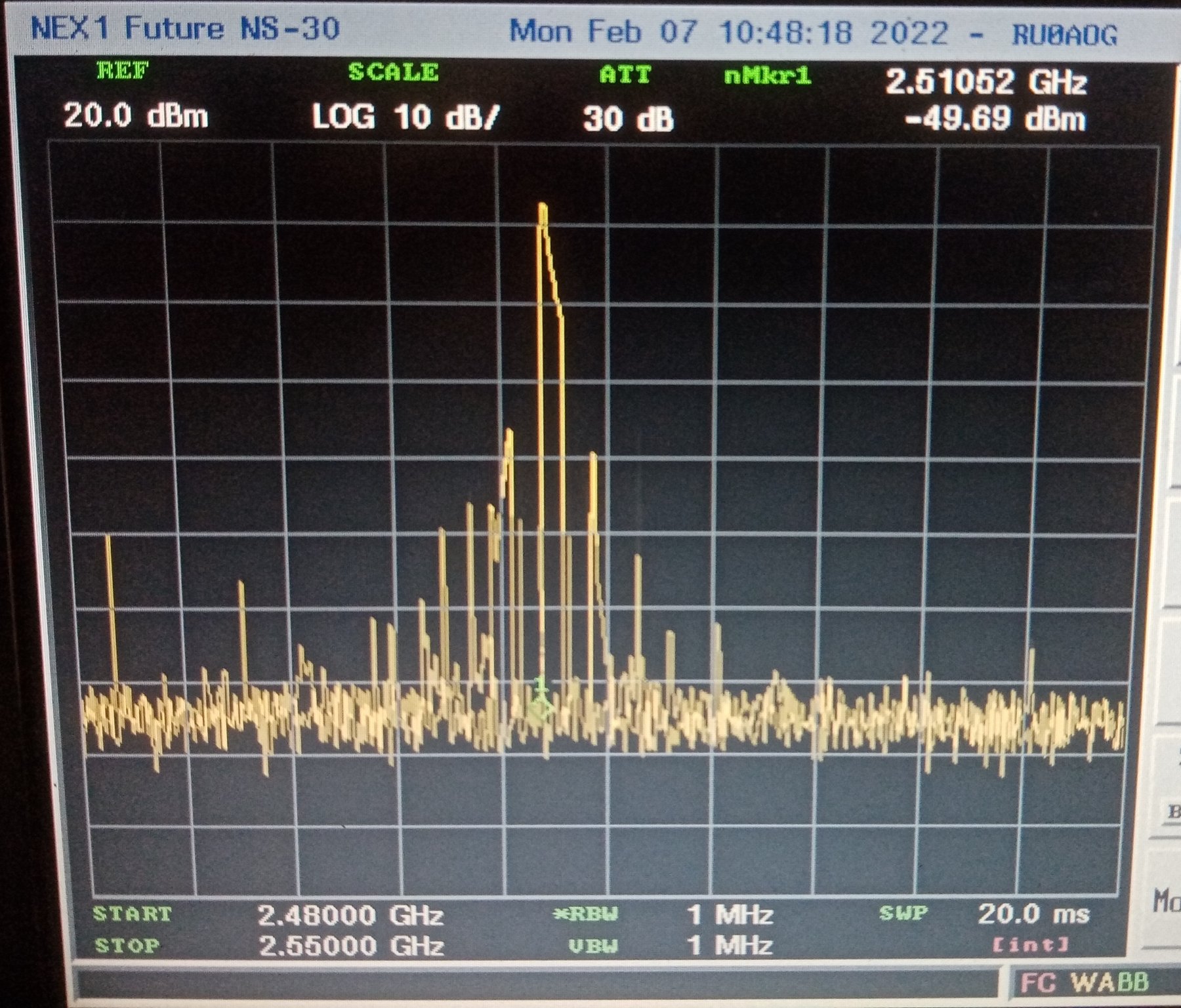

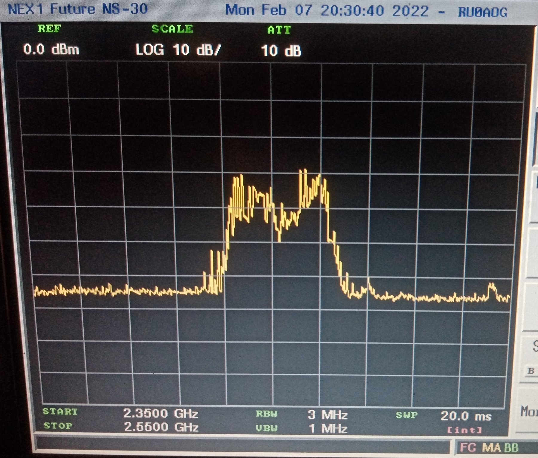

Поскольку передаётся цифра, то сигнал выглядит как набор палок.
Включаем удержание пиков.
Это канал 00:
Насколько я помню, верхний канал тут имеет номер 7F.
Проверим, на какой частоте находится этот канал:
Ага, что-то работает.
Во-первых, контроллер устанавливает частоту чипа и происходит какая-то передача данных.
Во-вторых, усилитель тоже работает.
Но на нижних каналах мощность почему-то оказалась больше:
канал 00, частота 2400 МГц, сигнал +19 dBm,
канал 7F, частота 2520 МГц, сигнал +12 dBm.

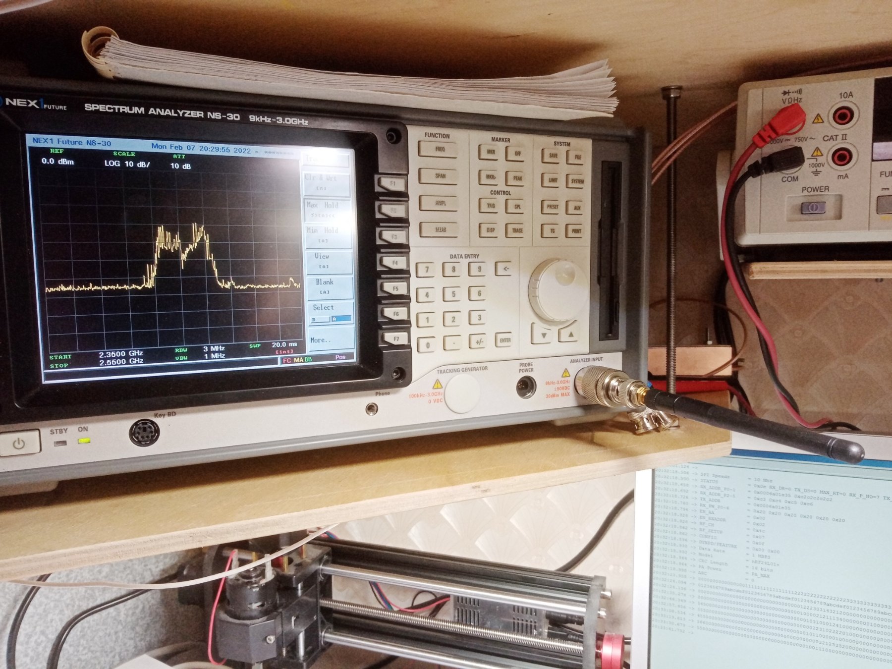

Поскольку мы работаем на диапазоне, также занятым сетями Wi-Fi, то сначала глянем, что там в эфире твориться.
Ставлю антенну на гнездо анализатора и разворачиваю диапазон 2,4 ГГц
Ага, кто-то есть!
Собственно, это и не удивительно.
Мой стационарный комп также подключен по Wi-Fi.

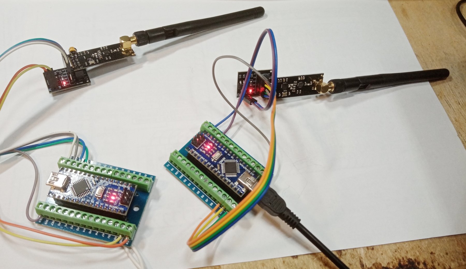

Собираем второй комплект.
На приёмнике нет особой надобности ставить конденсаторы по питанию. Может потом добавлю.
К тому же, приёмник соединён с компом - он получает данные через порт.
Прошиваем программу сканера диапазона

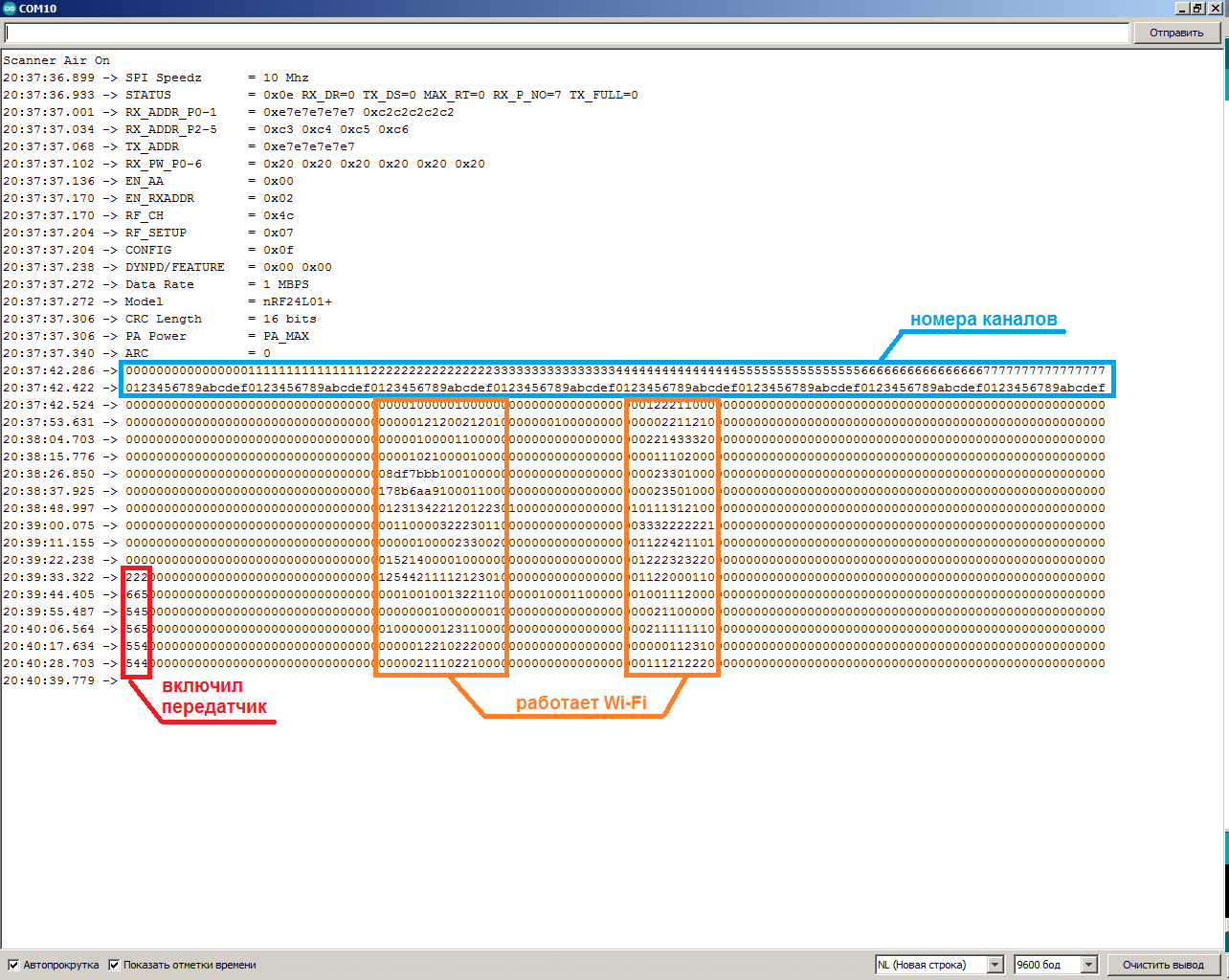

Начинаем сканировать.
Каждый столбик цифр - это свой канал.
Циферки от работы сетей Wi-Fi примерно совпадают с тем местом на диапазоне, что показал анализатор.
В середине работы включаю передатчик (выделено красным).
Значит что-то передаётся и что-то принимается.
Уже хорошо.

07 фев 2022, 07:54
Посмотрел описание частот каналов.
Канал 00 = 2400 МГц.
Каждый следующий канал отстоит на 1 МГц.
Канал 7F = 127. Частота 2400+127 = 2527 МГц.
