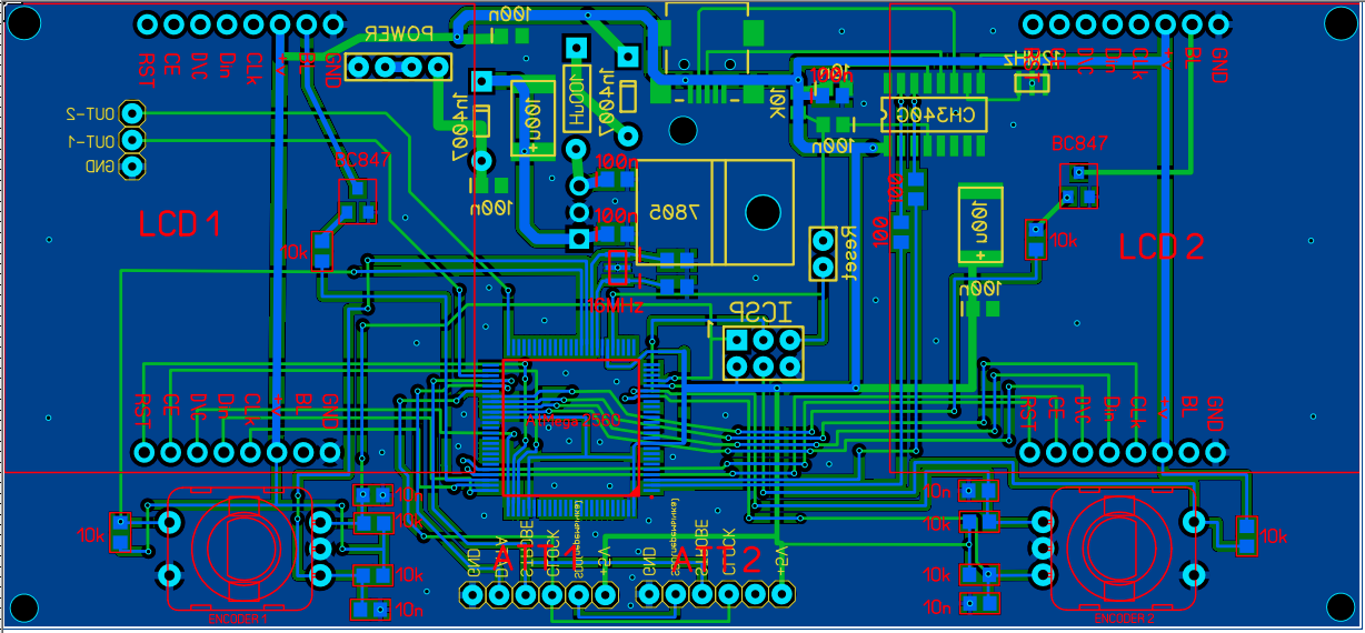

Наш коллега Евгений R2DSC разработал плату для контроллера управления аттенюаторами И любезно поделился файликом.
За что Евгению, огромное спасибо.
Цитата R2DSC:
Платы были заказаны в Китае, спаяны и запустились с первого включения.
Что не может не радовать.

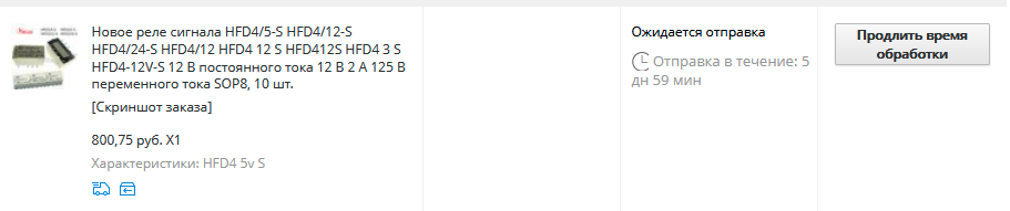

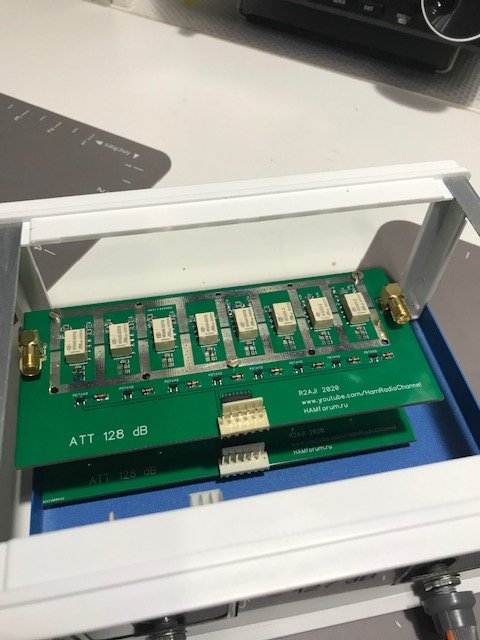

Сообщение R2AJI » 17 янв 2021, 13:12
Vладимир писал(а):
17 янв 2021, 11:06
тут реле покупать не надо
Странно, когда я заказывал, мне пришли нормальные.
Собственно, не стал рисковать и для второго канала, на днях, заказал реле вот здесь: https://aliexpress.ru/item/4000710308560.html
Посмотрим, что придет на этот раз.

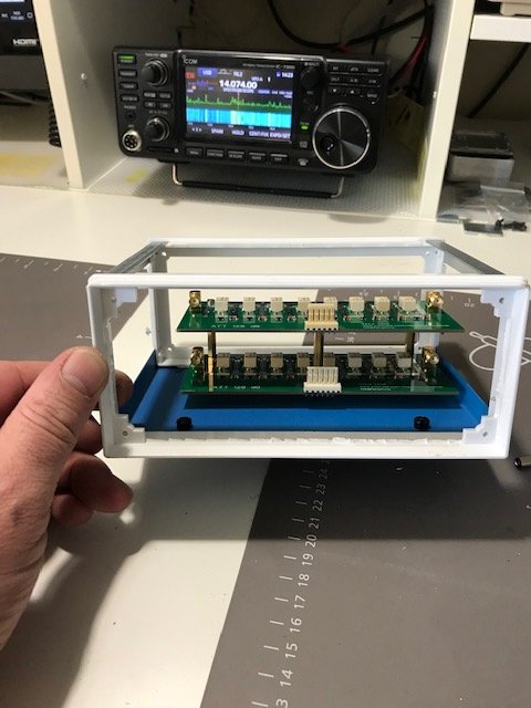

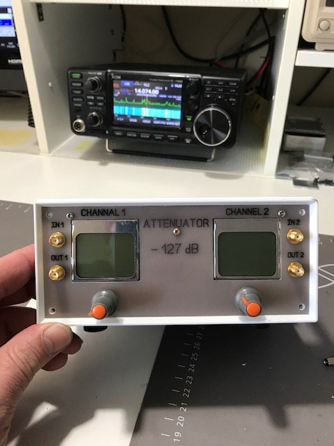

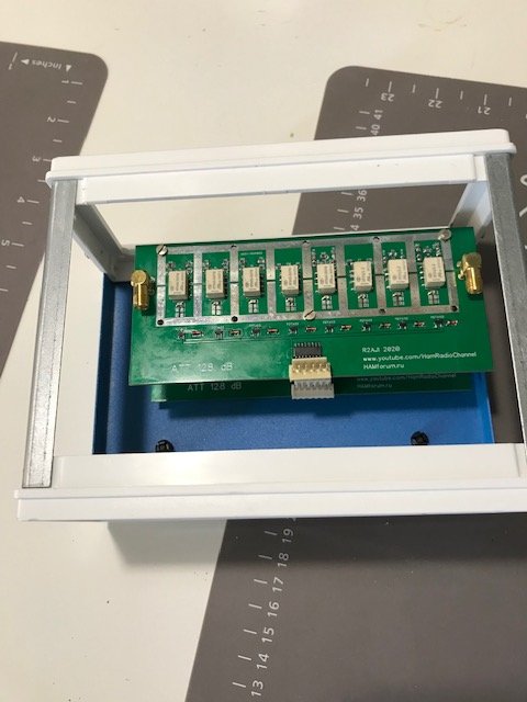

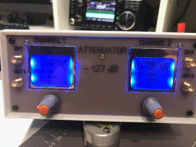

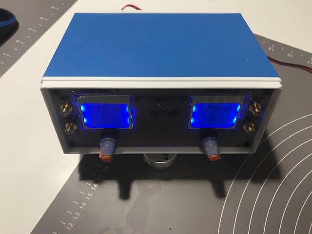

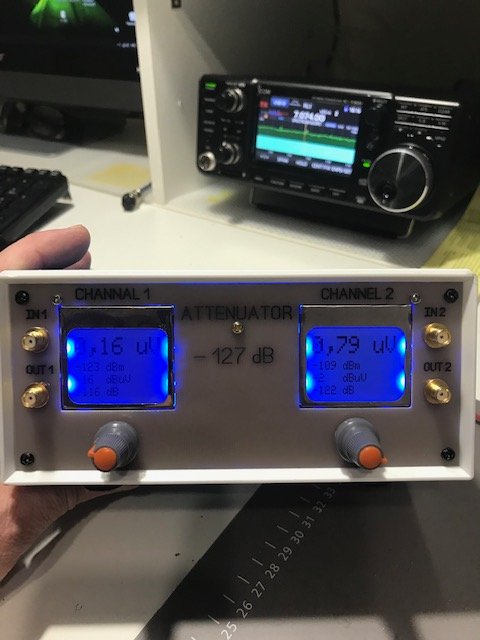

R2DSC
Сообщения: 21
Зарегистрирован: 15 окт 2019, 09:51
Благодарил (а): 6 раз
Поблагодарили: 10 раз
Сообщение R2DSC » 03 фев 2021, 18:25
Как-то так получилось.

Сообщение miaua » 04 фев 2021, 16:17
R2DSC писал(а):
03 фев 2021, 18:25
Без экранов утечек не наблюдаете?
R2DSC
Сообщения: 21
Сообщение R2DSC » 05 фев 2021, 20:26
miaua, нет замеры не делал, только собрал все в корпус.

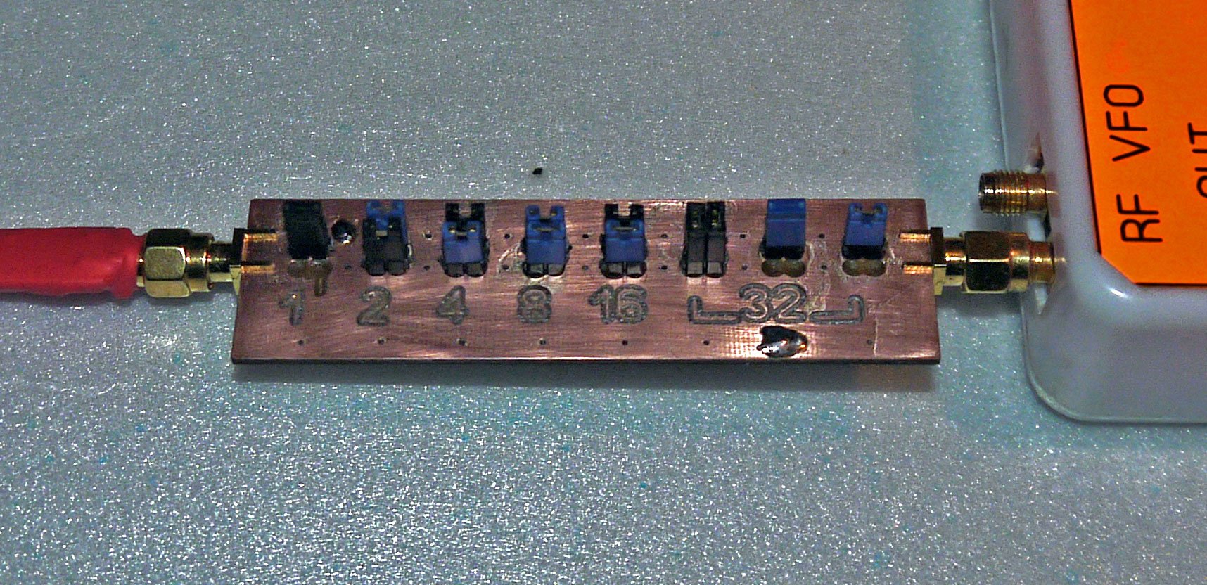

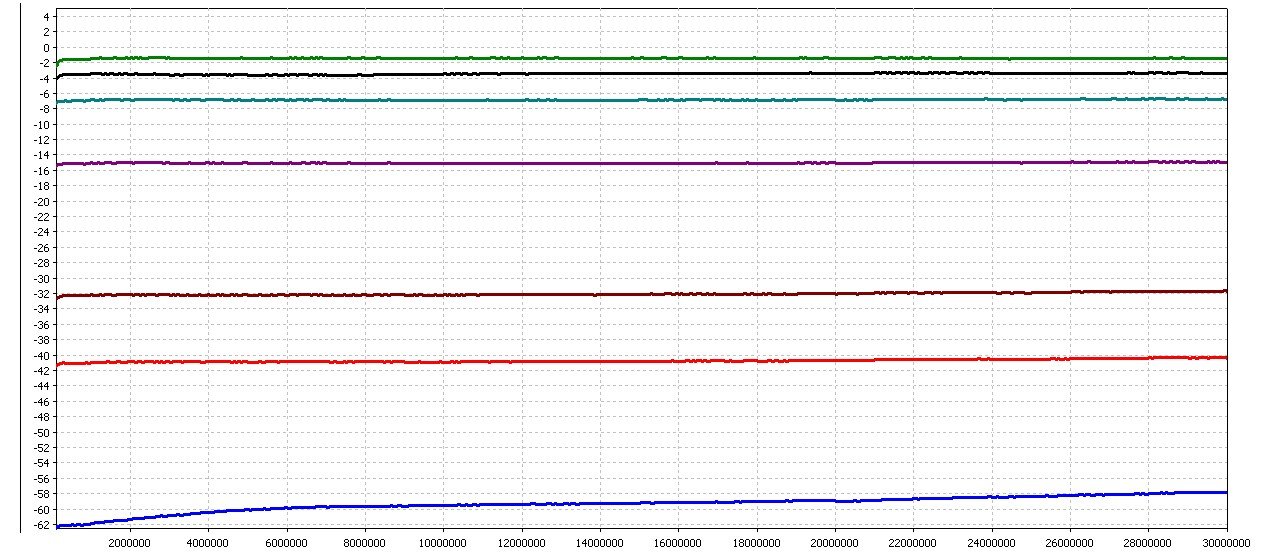

Сообщение Криворукий » 07 фев 2021, 00:35
Тоже решил сделать аттенюатор.
Максимально просто, без платы управления и без реле.
Переключается перемычками, что используются в ПК.
Резисторы пересчитывал под те что были (набор smd с алиэкспресса), к примеру у автора в секции -32 дБ, в параллель 100 Ом + 110 Ом, я впаял 220 Ом + 68 Ом, и т.д.
На -1 дБ что-то ни чего подобрать не получилось, временно оставил без него.
Плату не экранировал, посмотрел анализатором в КВ диапазоне, вроде работает.
-2, -4, -8, -16, -32, -32+ -8, -32 + -8 + -16 + -4.
