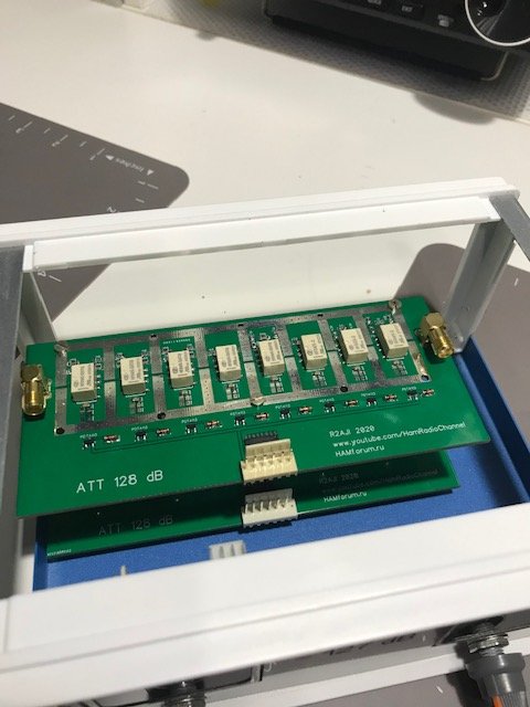

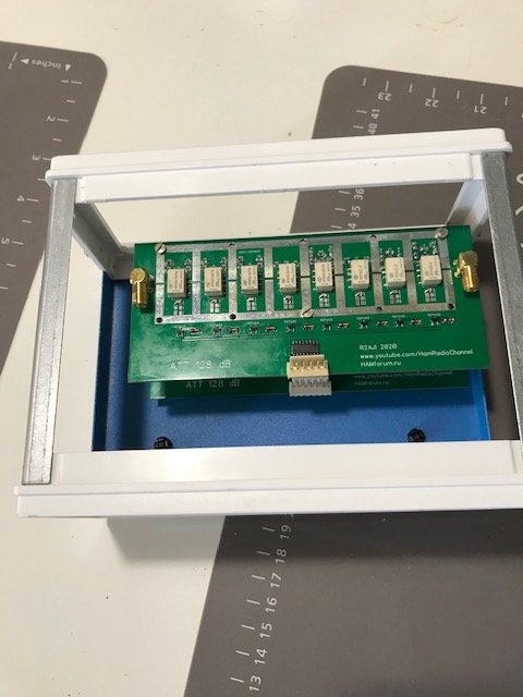

Сообщение R2AJI » 16 янв 2021, 21:54
Сообщение R2AJI » 16 янв 2021, 22:16

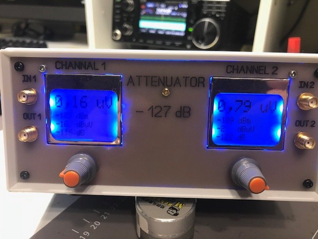

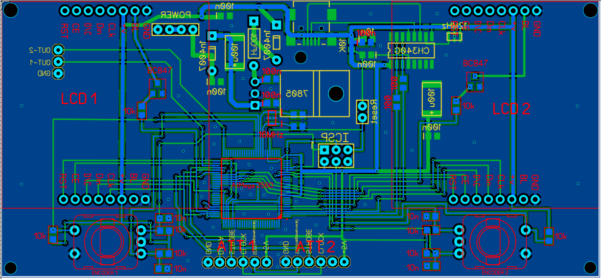

Наш коллега Евгений R2DSC разработал плату для контроллера управления аттенюаторами И любезно поделился файликом.
За что Евгению, огромное спасибо.
Цитата R2DSC:
Что не может не радовать.Платы были заказаны в Китае, спаяны и запустились с первого включения.
- Упр_АТТ .zip
- (41.08 КБ) 392 скачивания

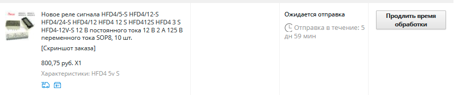

Странно, когда я заказывал, мне пришли нормальные.
Собственно, не стал рисковать и для второго канала, на днях, заказал реле вот здесь: https://aliexpress.ru/item/4000710308560.html
Посмотрим, что придет на этот раз.

Имеется лишние 3 платы аттенюатора... Нужна плата управления от Евгения R2DSC. Меняю 3 на 1 или участвую в заказе.
Есть ли исправленный скетч? Что решили насчет экранов на аттенюаторы?

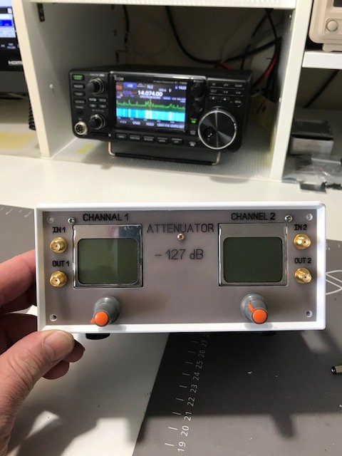

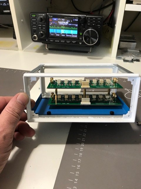

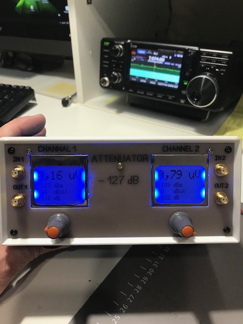

Сообщение R2DSC » 05 фев 2021, 20:26
miaua, нет замеры не делал, только собрал все в корпус.

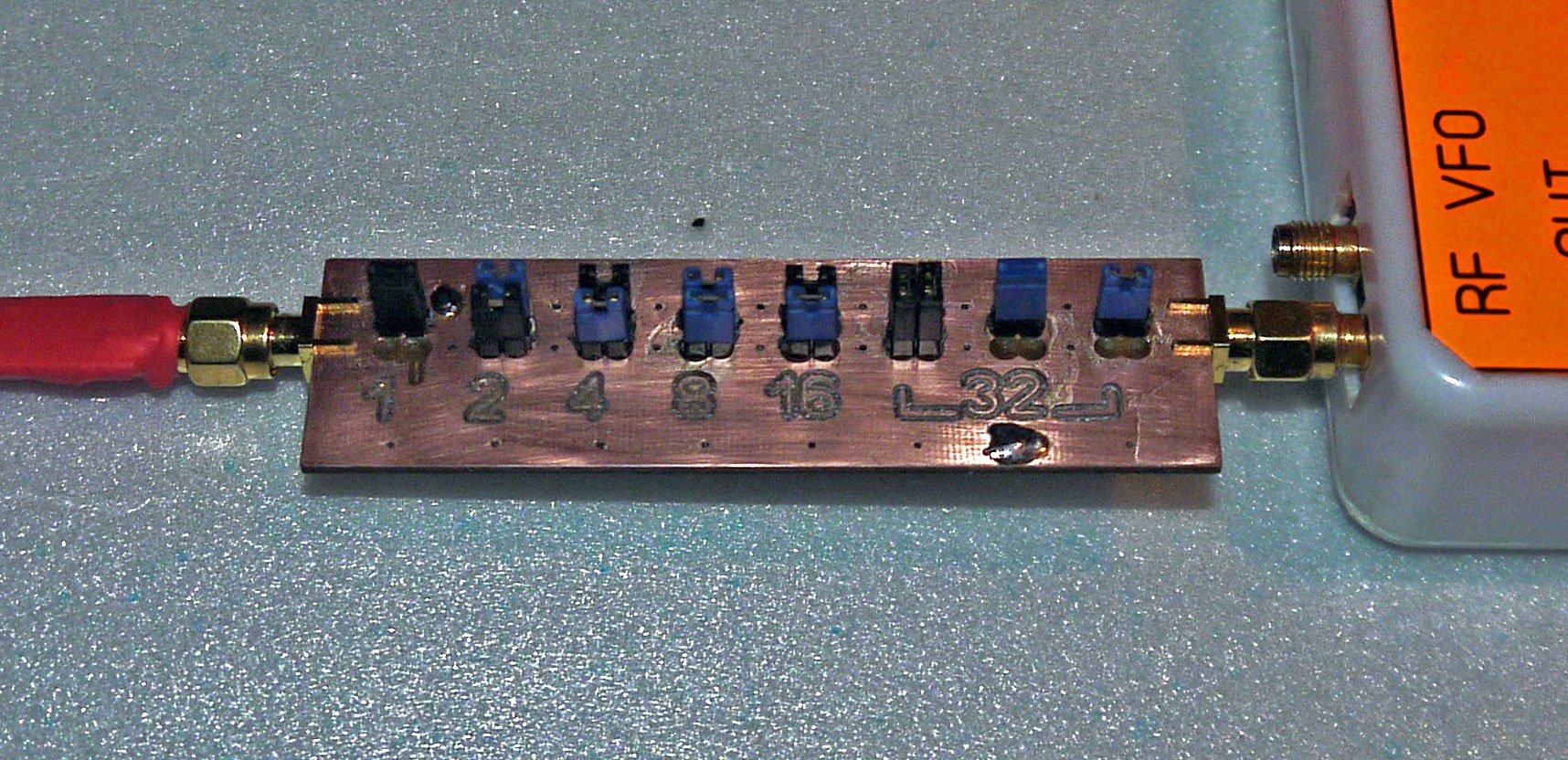

Сообщение Криворукий » 07 фев 2021, 00:35
Тоже решил сделать аттенюатор.
Максимально просто, без платы управления и без реле.
Переключается перемычками, что используются в ПК.
Резисторы пересчитывал под те что были (набор smd с алиэкспресса), к примеру у автора в секции -32 дБ, в параллель 100 Ом + 110 Ом, я впаял 220 Ом + 68 Ом, и т.д.

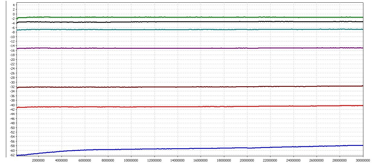

На -1 дБ что-то ни чего подобрать не получилось, временно оставил без него. Плату не экранировал, посмотрел анализатором в КВ диапазоне, вроде работает. -2, -4, -8, -16, -32, -32+ -8, -32 + -8 + -16 + -4.
