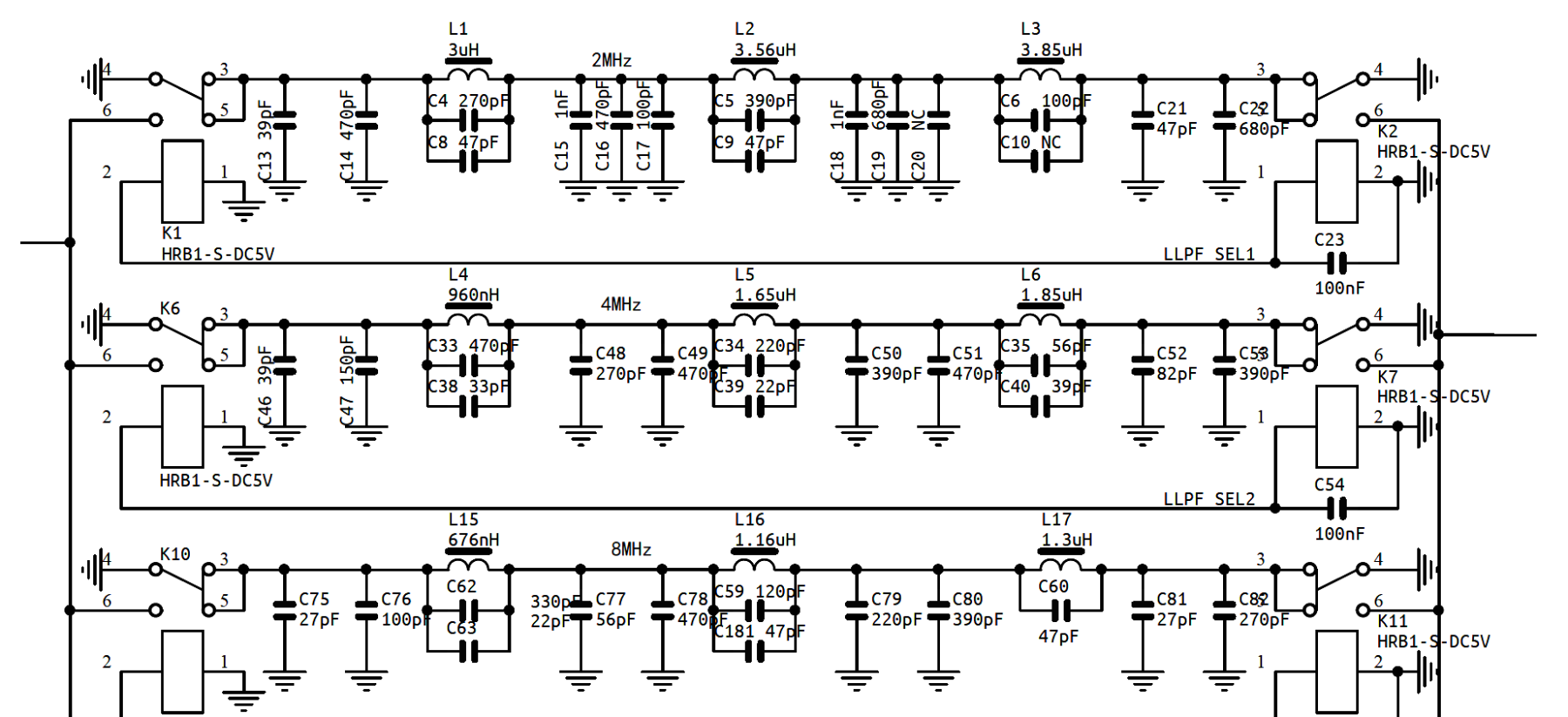

Длинный 7-диапазонный 3-хзвенный ФНЧ.
Надо бы посчитать/померить, что там за АЧХ получается.

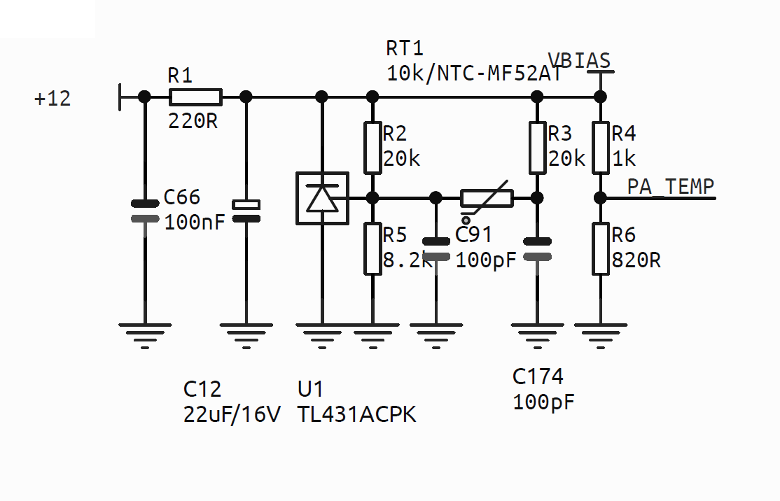

На крышках транзисторов лежат датчики температуры в термопасте.
Температура считывается контроллером

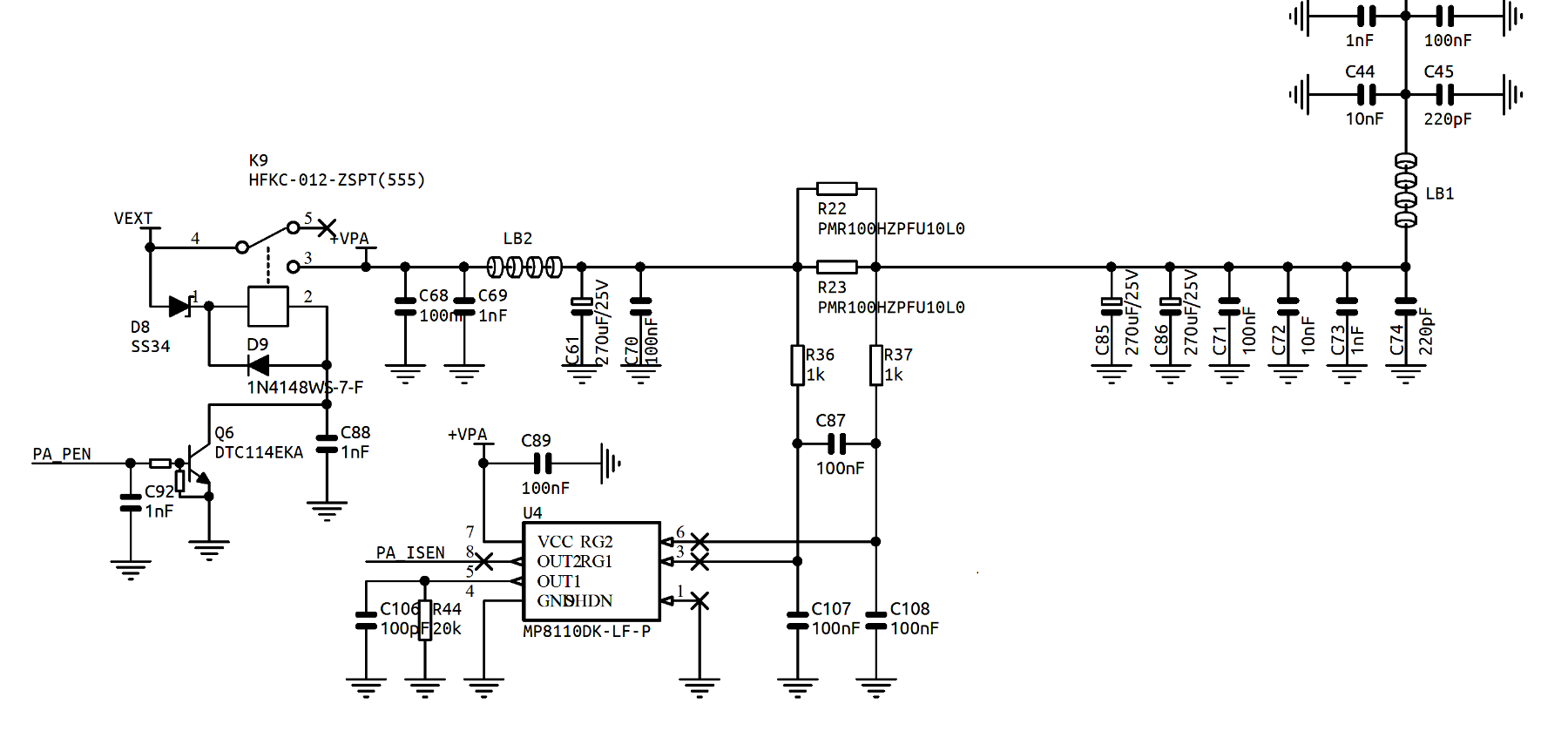

Также контролируется подводимое к оконечному каскаду напряжение и ток

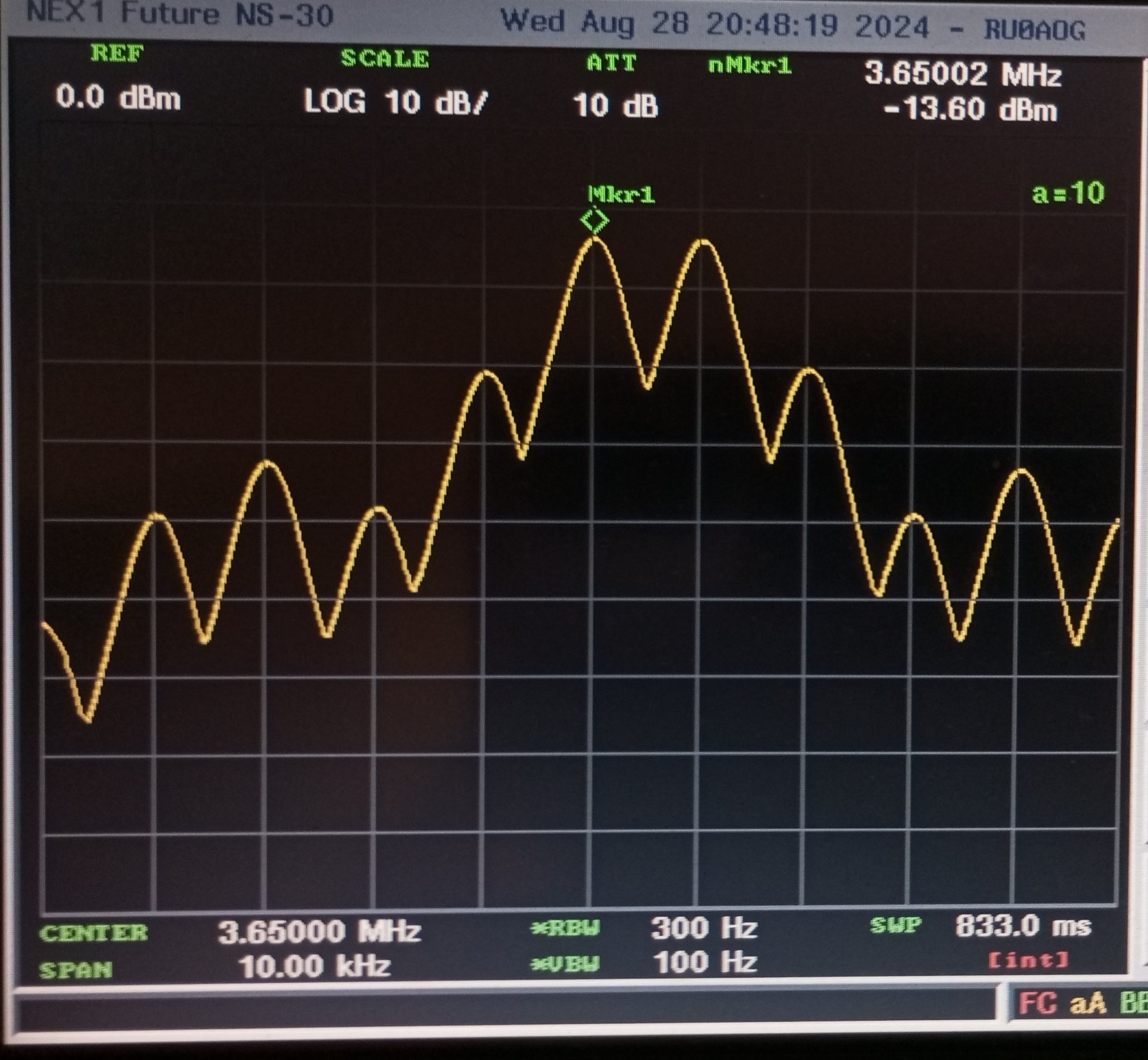

Есть Product Review от февраля 2023.
Говорят, на полной мощности на всех частотах ИМД на пределе.
Но при снижении мощности улучшается :)
На полной мощности намерено имд3 = -20 dB от РЕР (по-буржуйски).
но на картинке я вижу -14 дБ от тона (по чесноку)
при выходной 80 ватт что-то около -20 дБ от тона (буржуи пишут -28 дБ)
В целом, очень похоже на мои замеры китайских же RD100 :)

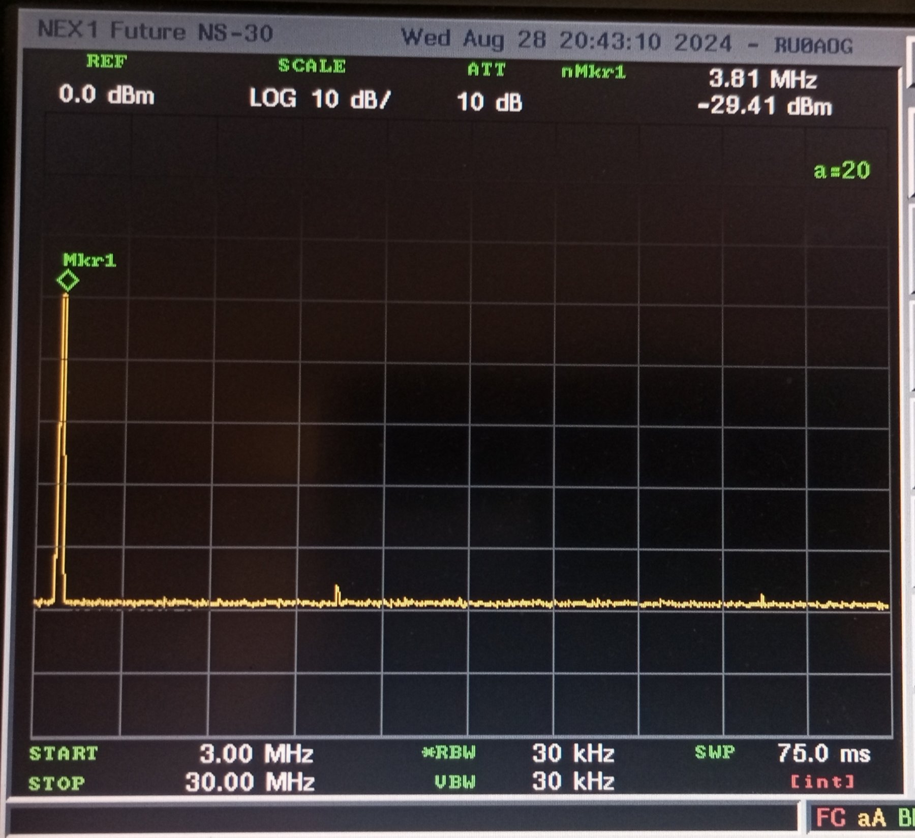

Подаём один тон на минимуме мощности
Видим его в режиме "обход"
Всего аттенюация 60 дБ, поэтому уровень -29,41+60= +30,59 дБм = 1 Вт
