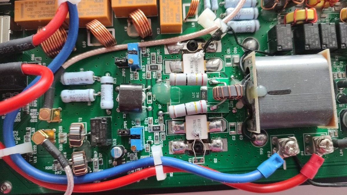

Но недавно попались фото потрохов и я с удивлением увидел, что собран он на RD100HHF1
это заставило приглядеться пристальнее.

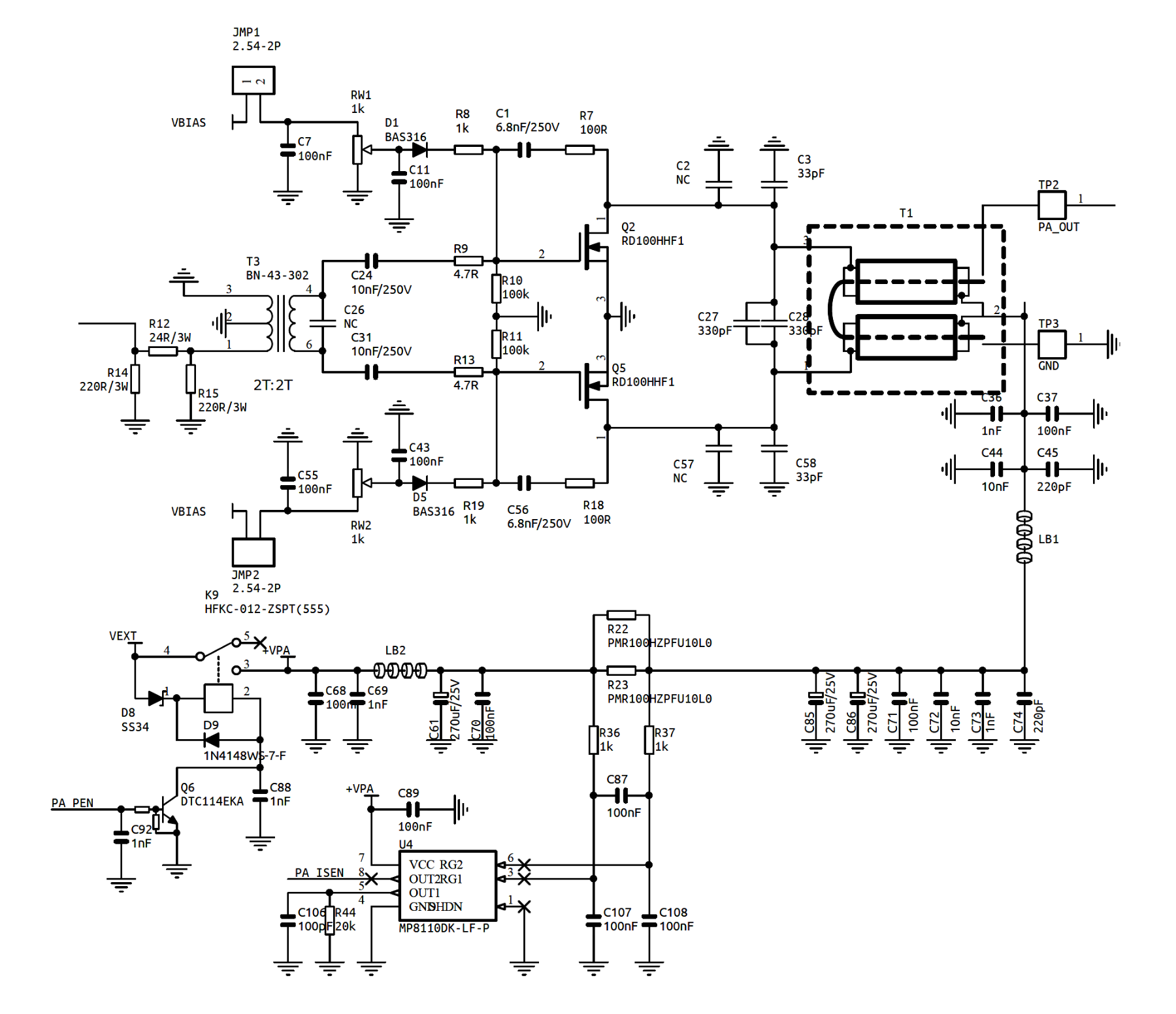

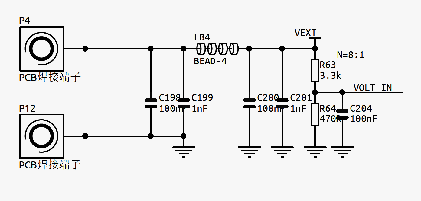

Что по схемотехнике?
В усилительном модуле классический ШПУ. Обратите внимание, как организована защита от переполюсовки.
Странная схема входного трансформатора с закороченными витками.
Длинный 7-диапазонный 3-хзвенный ФНЧ.
Надо бы посчитать/померить, что там за АЧХ получается.
и Г-образный автотюнер CL/LC на 8 ячеек
XPA125B-MB-Sch-V1 03.rar
(407.94 КБ) 2277 скачиваний

На крышках транзисторов лежат датчики температуры в термопасте.
Температура считывается контроллером
Также контролируется подводимое к оконечному каскаду напряжение и ток

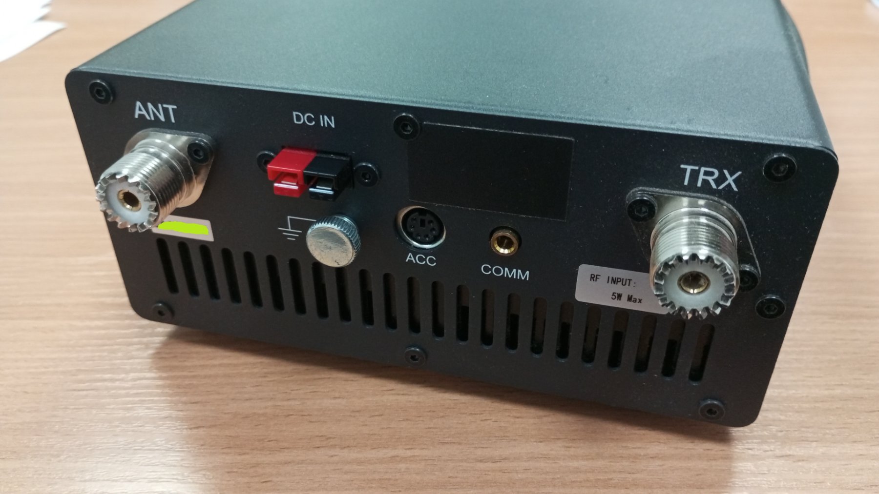

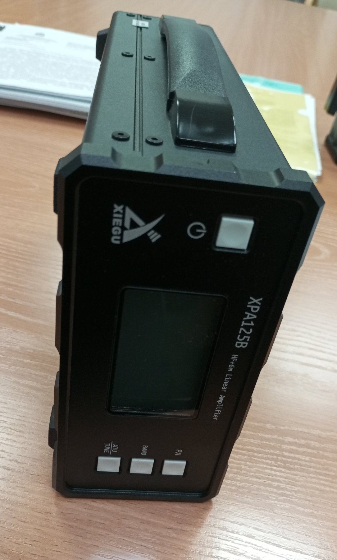

Первое, что бросается в глаза - отсутствие защиты передней панели. Ну, блин, ребята! Это же переносной аппарат (судя по ручке сверху)
Кокнуть экран (хоть он и под пластиковым окошком) плёвое дело.
Кстати, в отзывах на eHam.net двое жаловаились именно на разбитые экраны (к одному транспортная так привезла, другой разбил при перелёте).

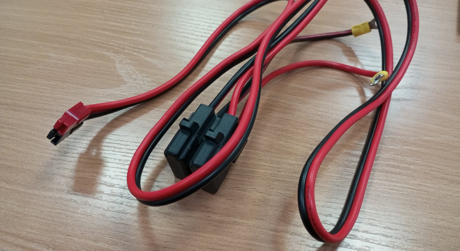

Этот экземпляр выпуска 2023 года, питание уже организовано по-другому, через силовые разъемы типа "Андерсон"
предохранители вынесены на кабель

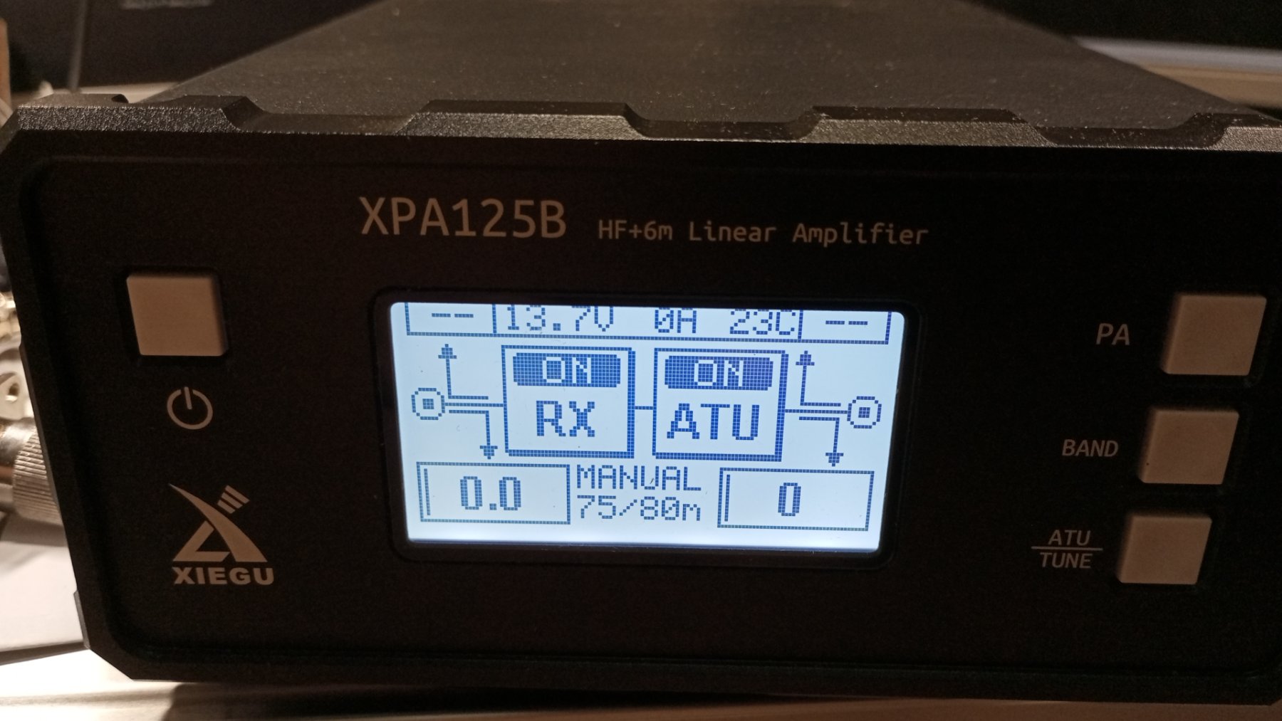

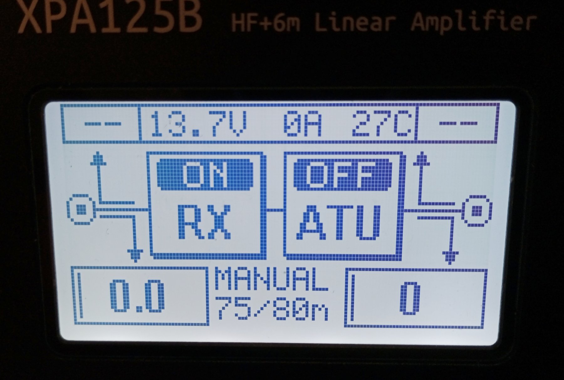

В выключенном состоянии усилитель ничего не потребляет. Возможно там есть какие-то микроамперы (надо попозже проверить), но миллиампер точно не видно.
Зато после включения потребление может составлять от 0,35 до 0,74 А. После включения 0,74 А, затем при отключении реле тюнера и усилителя можно выйти на 0,35 А.
Меньше 0,35 А не получится - работает подсветка экрана
Версия прошивки пока неясна.

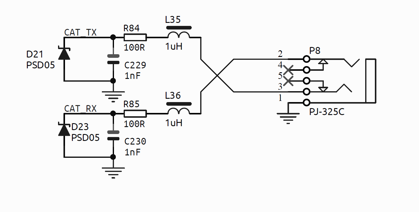

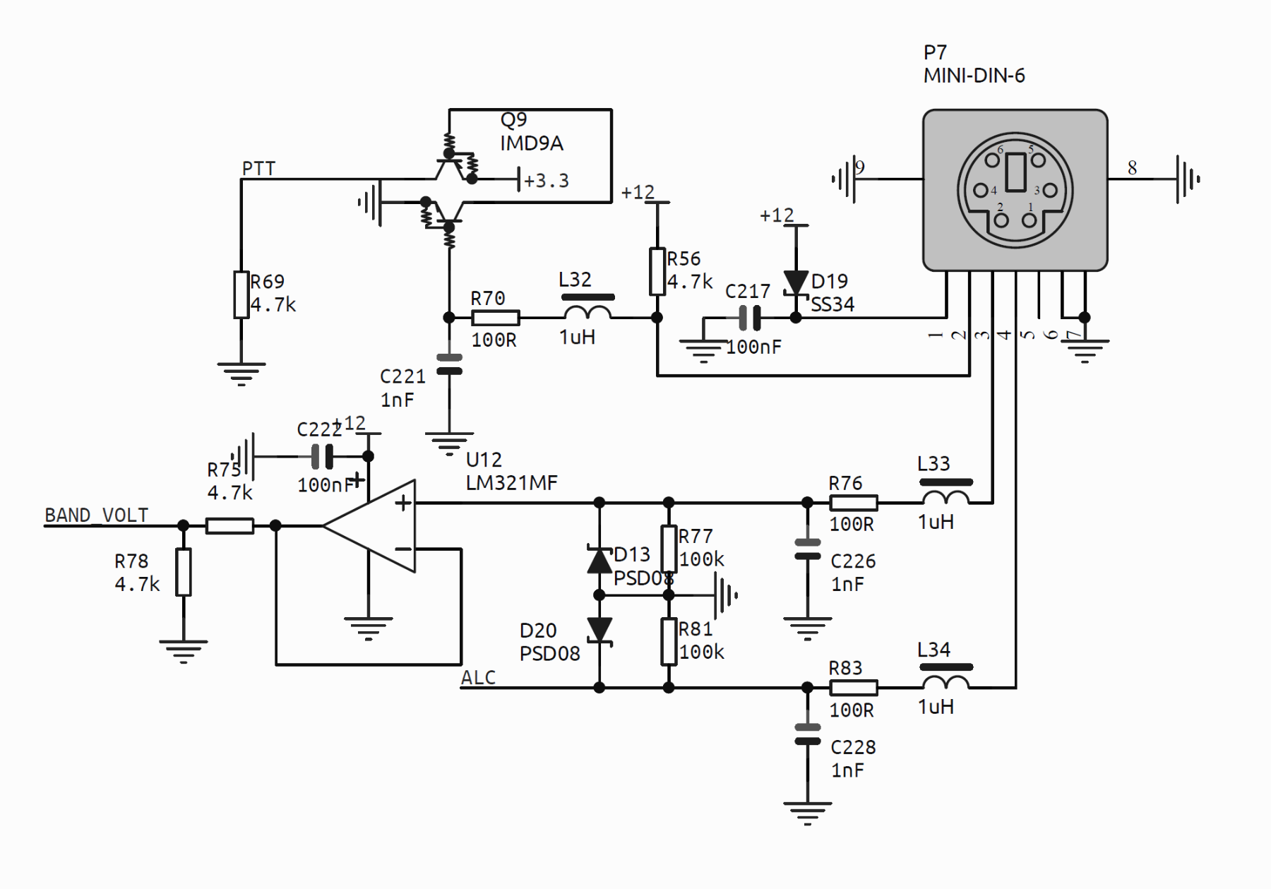

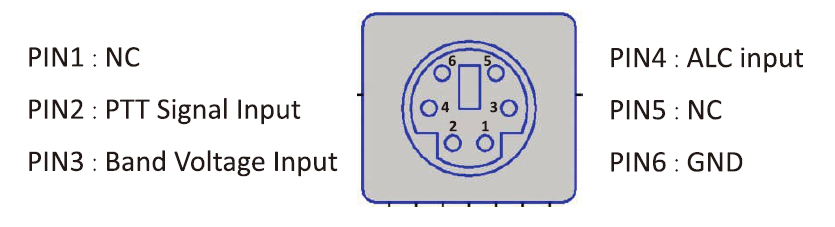

К сожалению, сейчас проверить технические параметры не представляется возможным, т.к. для перевода усилителя в режим передачи нужно подать сигнал РТТ через разъём mini din 6. А под рукой как назло нет ни убитой мыши ни клавы с PS/2...
Кстати, в инструкции есть предупреждение - не подавать на пин РТТ напряжение выше 3,3 В иначе сгорит проц.
Странно. Судя по схеме - там неплохая схема развязки... надо уточнить.

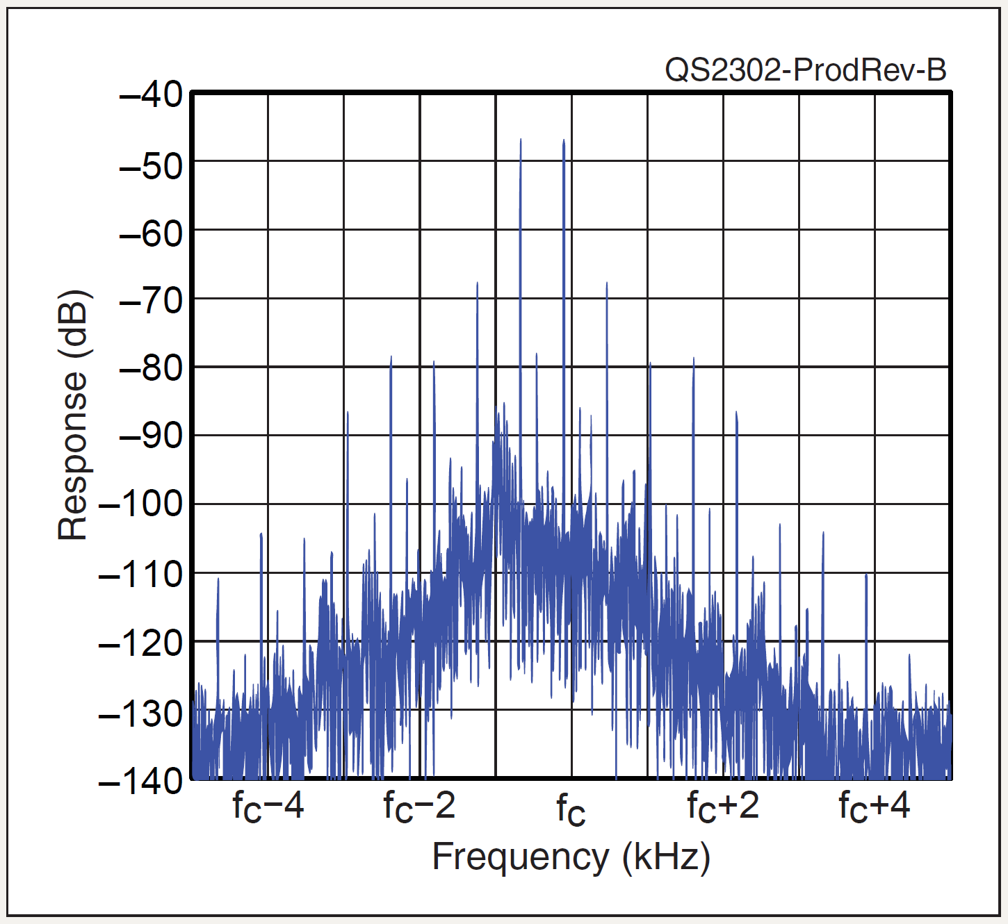

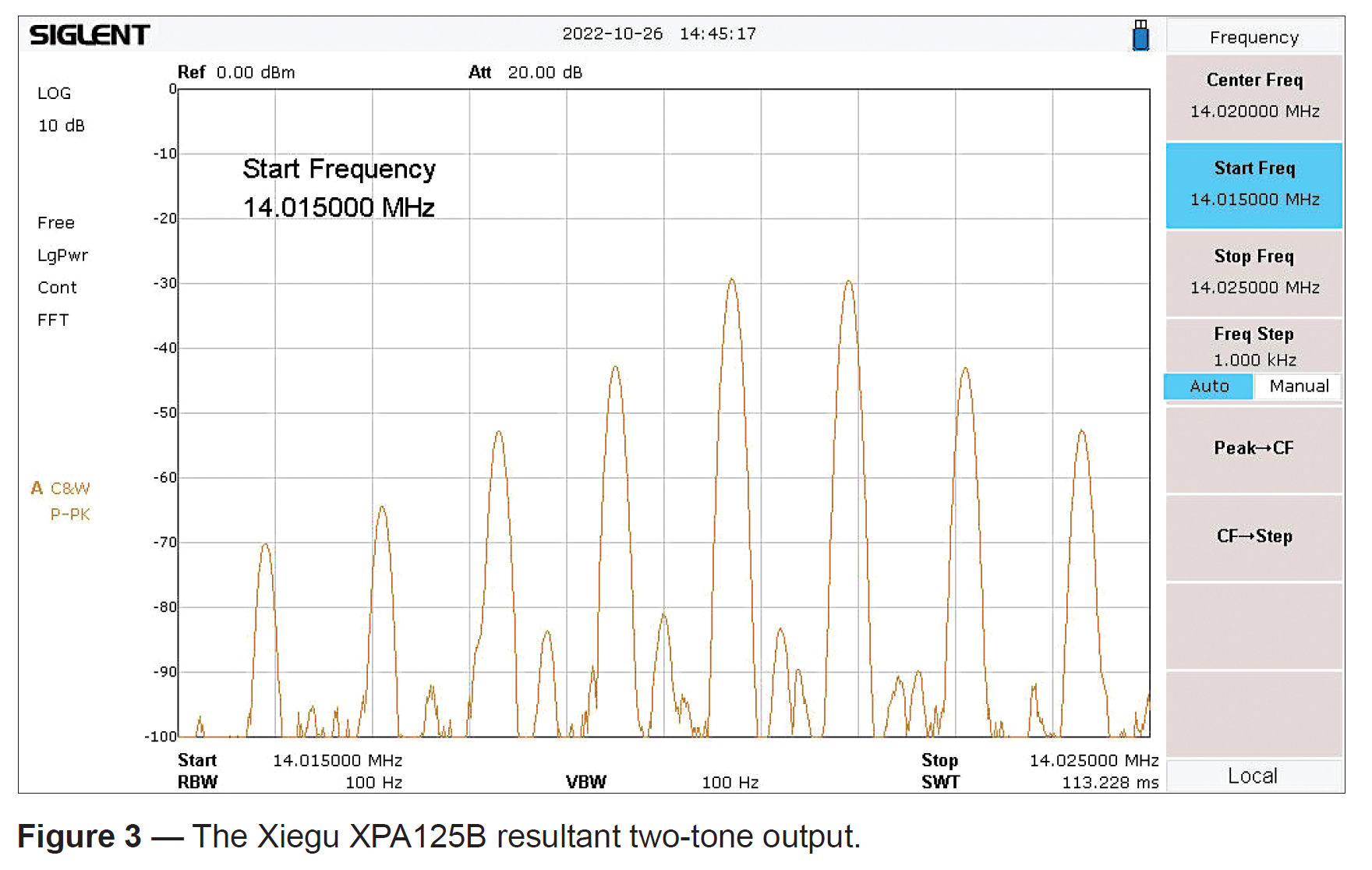

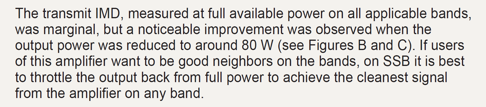

Есть Product Review от февраля 2023.
Говорят, на полной мощности на всех частотах ИМД на пределе.
Но при снижении мощности улучшается :)
На полной мощности намерено имд3 = -20 dB от РЕР (по-буржуйски).
но на картинке я вижу -14 дБ от тона (по чесноку)
при выходной 80 ватт что-то около -20 дБ от тона (буржуи пишут -28 дБ)
В целом, очень похоже на мои замеры китайских же RD100 :)
Единственно, я бы переделал входные цепи и цепи ООС.
Плюс, тестировщик дважды возвращал аппарат, т.к. первый сыпал гармониками на 6/10-метровом диапазоне, второй показывал "LOW EFFICIENCY" и только третий пошёл в обзор (показал завал мощности на 6/10 м)!

К сожалению, линии мыши подключены не к тем пинам, что мне нужны. Поэтому срезаем пластик вилки, вытапливаем термоклей, добираемся до контактов и припаиваем проводки куда надо.
Стенд готов, поехали!

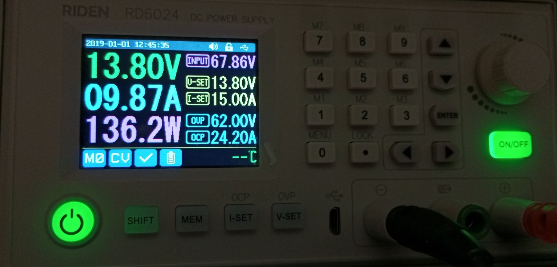

Усил включен.
Амперметр мерит только ток ШПУ
Питание на х.х.

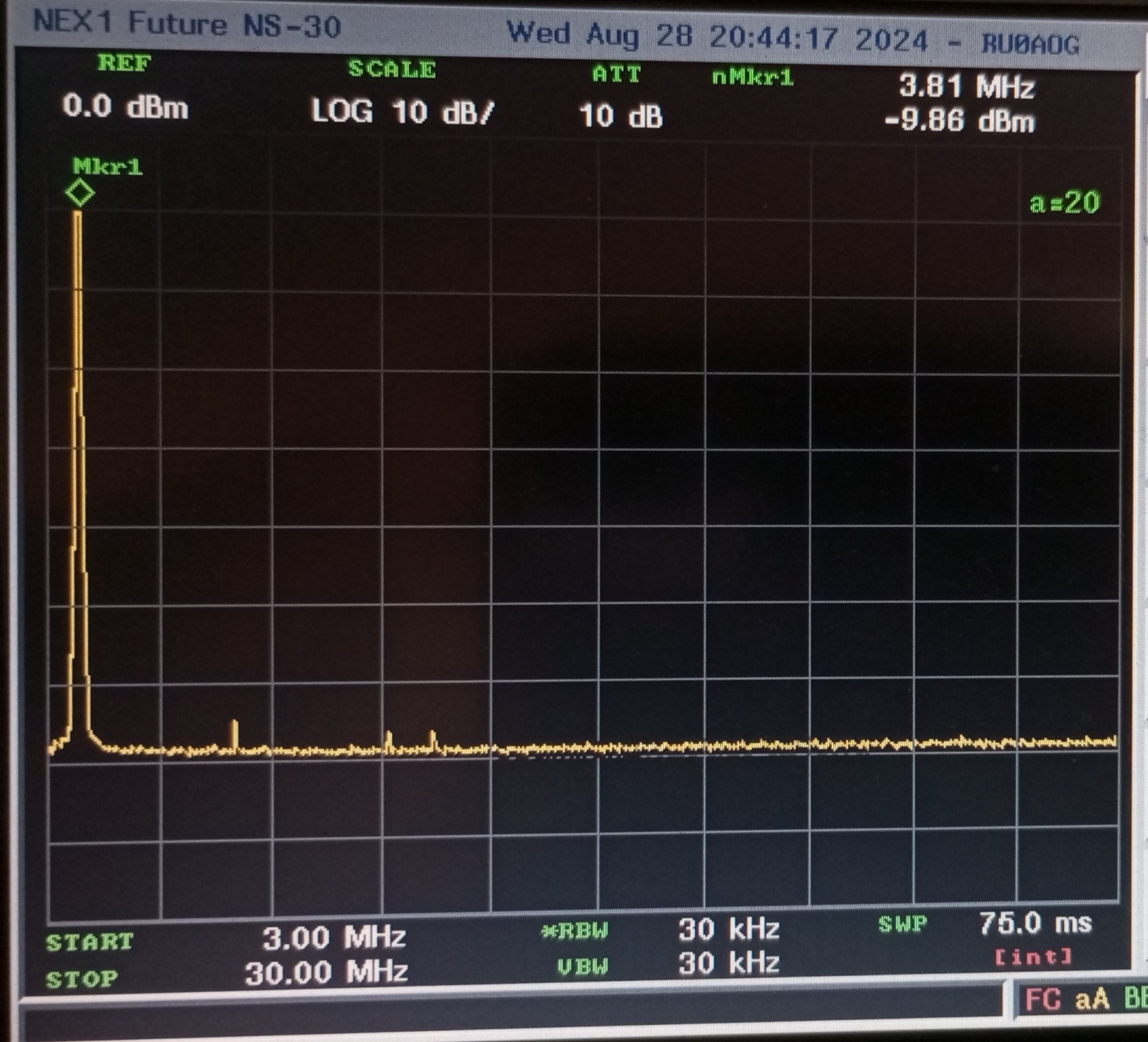

Подаём один тон на минимуме мощности
Видим его в режиме "обход"
Всего аттенюация 60 дБ, поэтому уровень -29,41+60= +30,59 дБм = 1 Вт

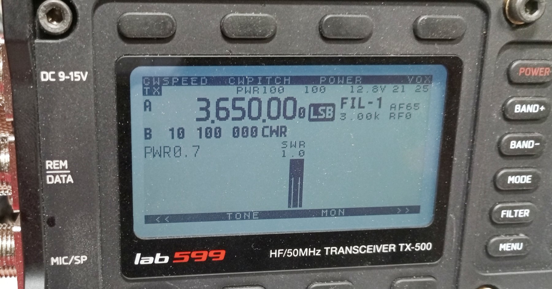

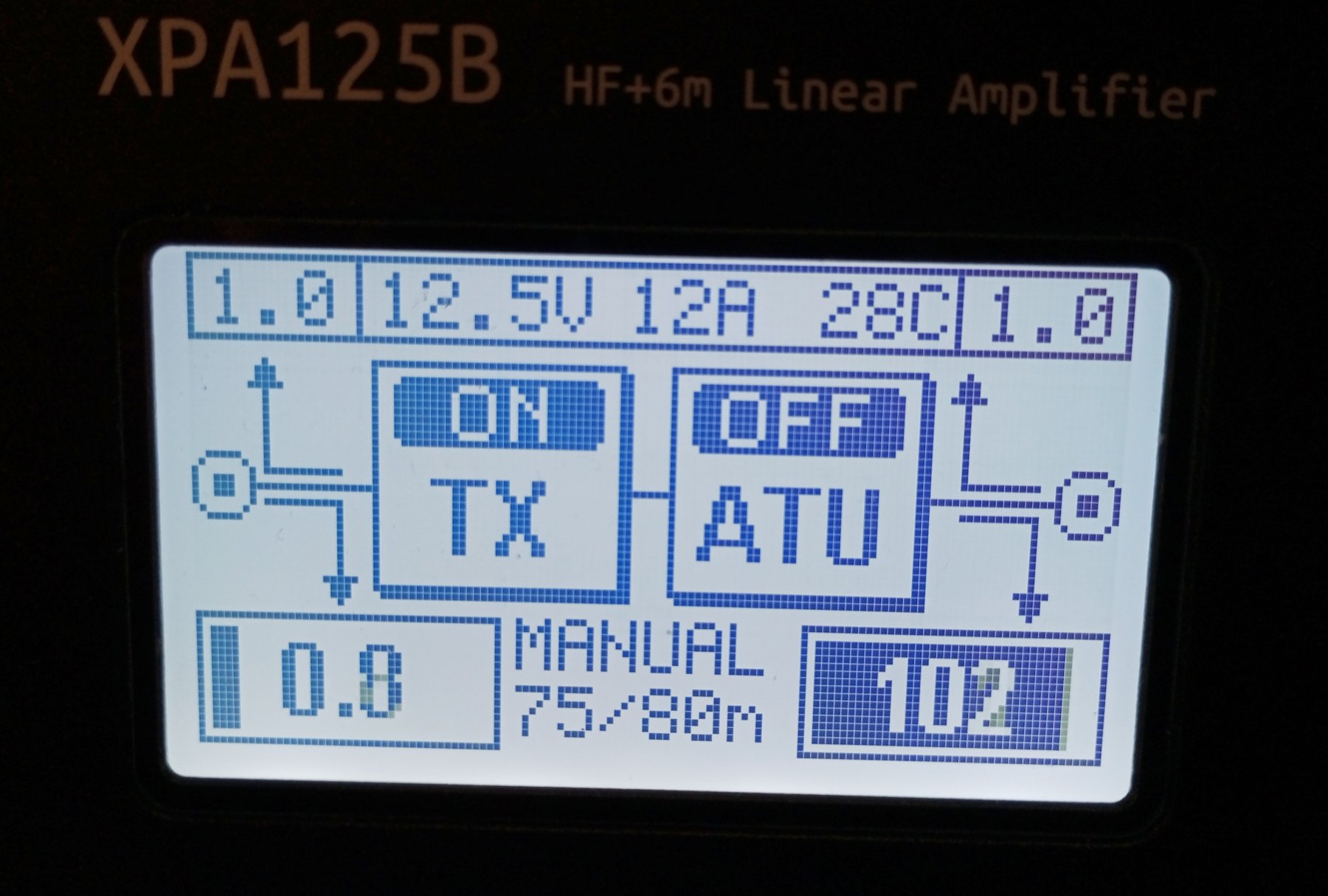

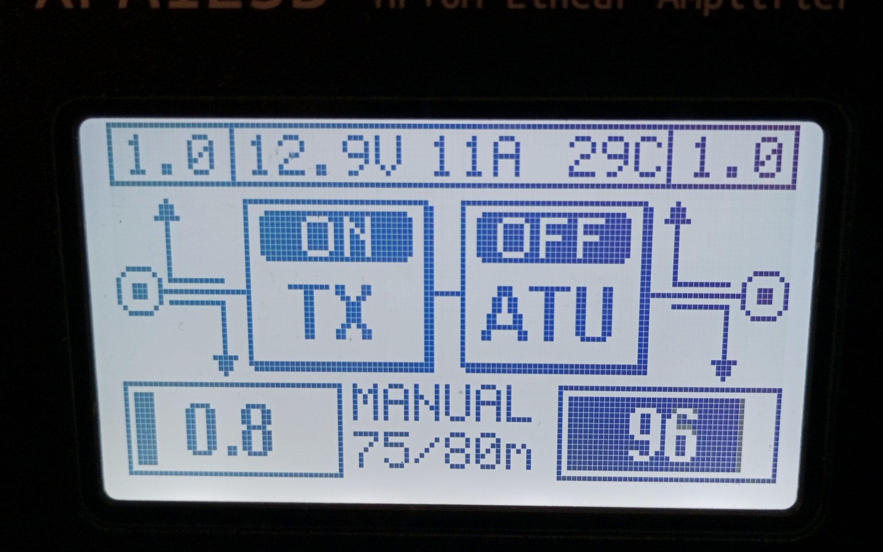

Включаем усил на передачу.
Похоже на серьёзную просадку по питанию на кабелях/разъёмах.
Питание 13,8Вх12,9А
Выход -9,86+60= +50,14 дБм = 100 Вт
Гармоники задавлены на -65 дБц. Отлично!
Что-то усиление непохоже на одиночный двухтактный каскад. От 1 ватта сразу 100.

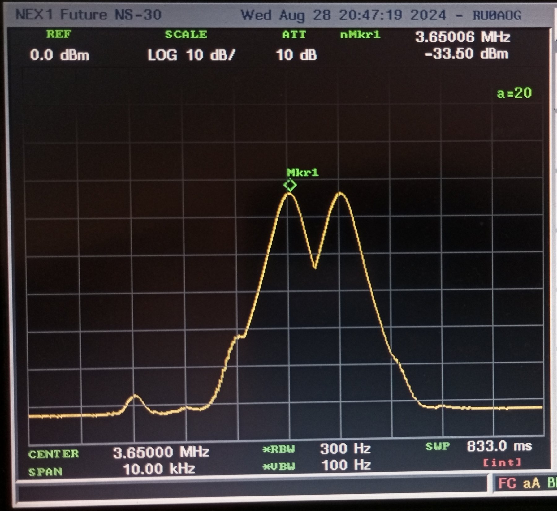

Теперь два тона
Видим на обходе более-менее чистый сигнал
Включаем усил
Питание
На выходе поднасрано...
Чуть шире
Что ж... Ожидаемо.
Хотелось чуда, но нет. Китайцы они китайцы и есть.
