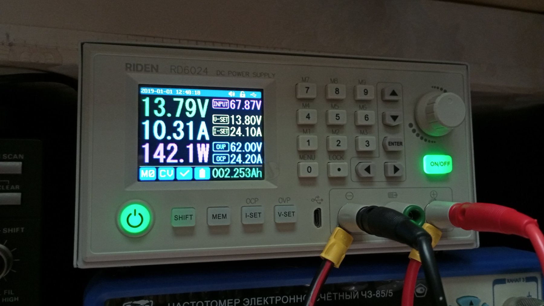

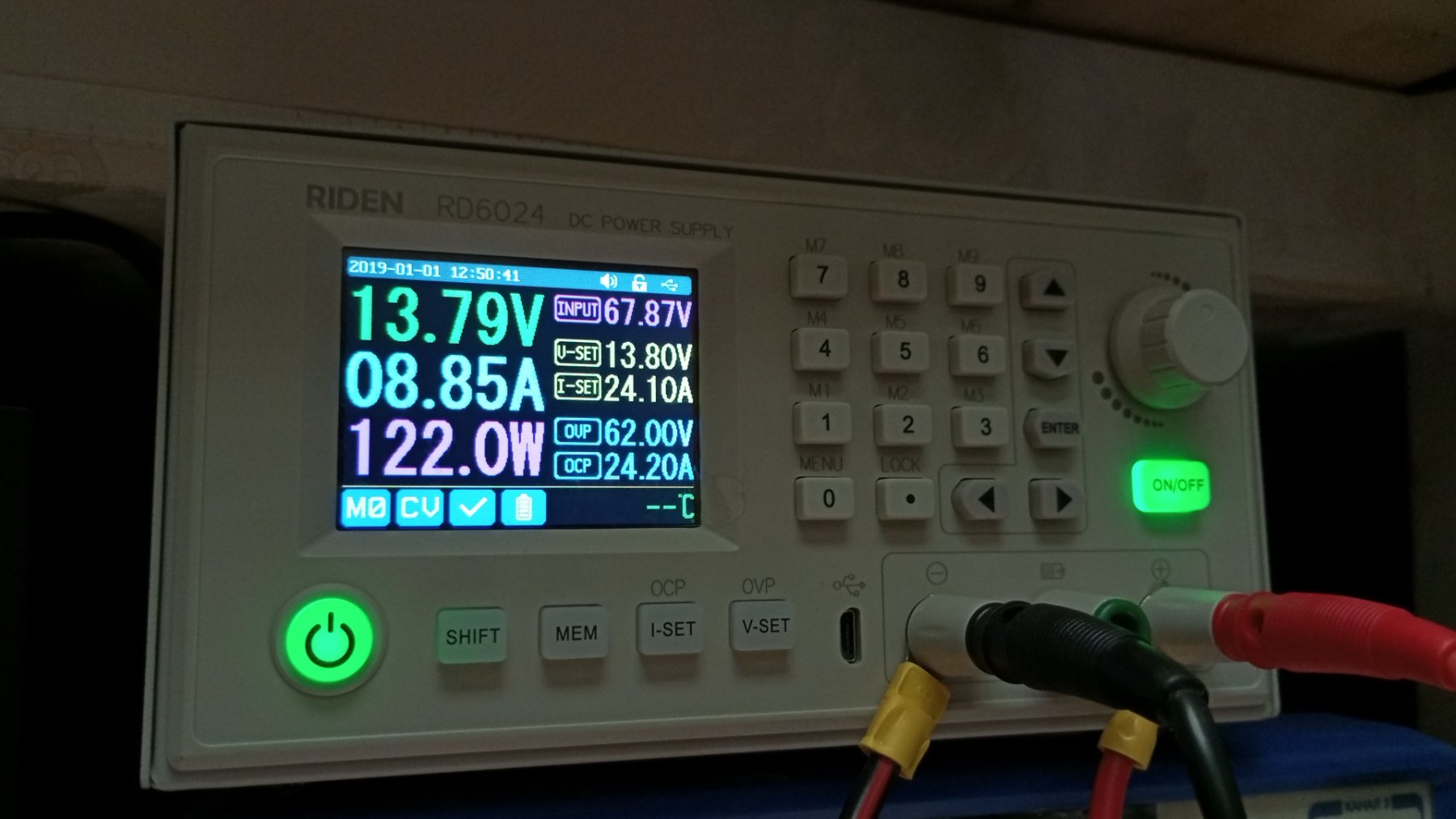

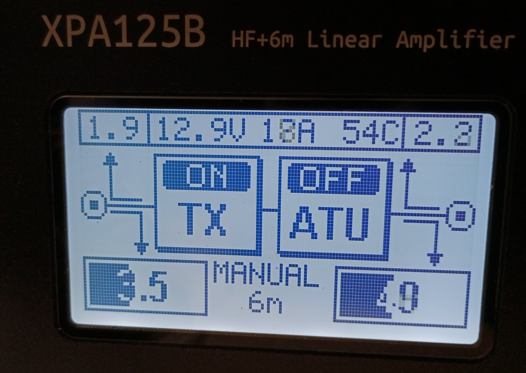

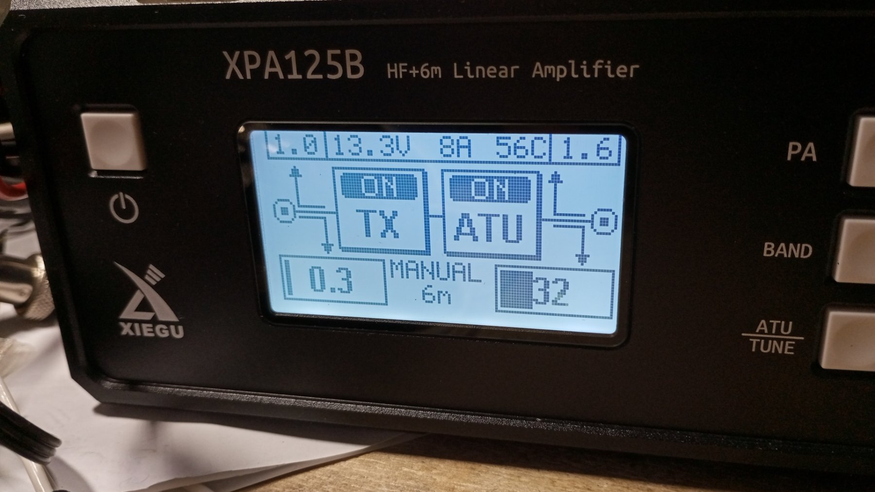

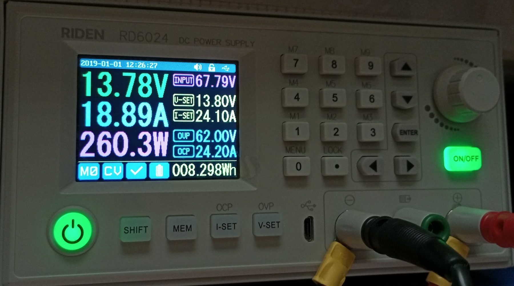

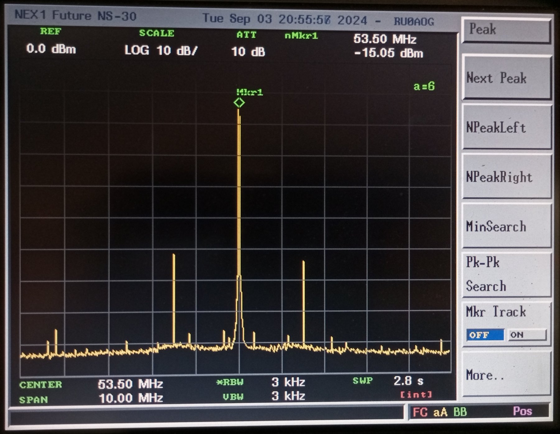

Подрюкал маленько на разных частотах.
Что могу сказать...
На 6 метрах (53,5 МГц) он жрёт ток как не в себя, а выхлоп мизерный.
при раскачке 3 ватта
кушает 260 ватт
отдаёт 45 Вт с КСВ более 2
и ужасными искажениями
в общем, 6 метров тут номинально - для работы в FM.

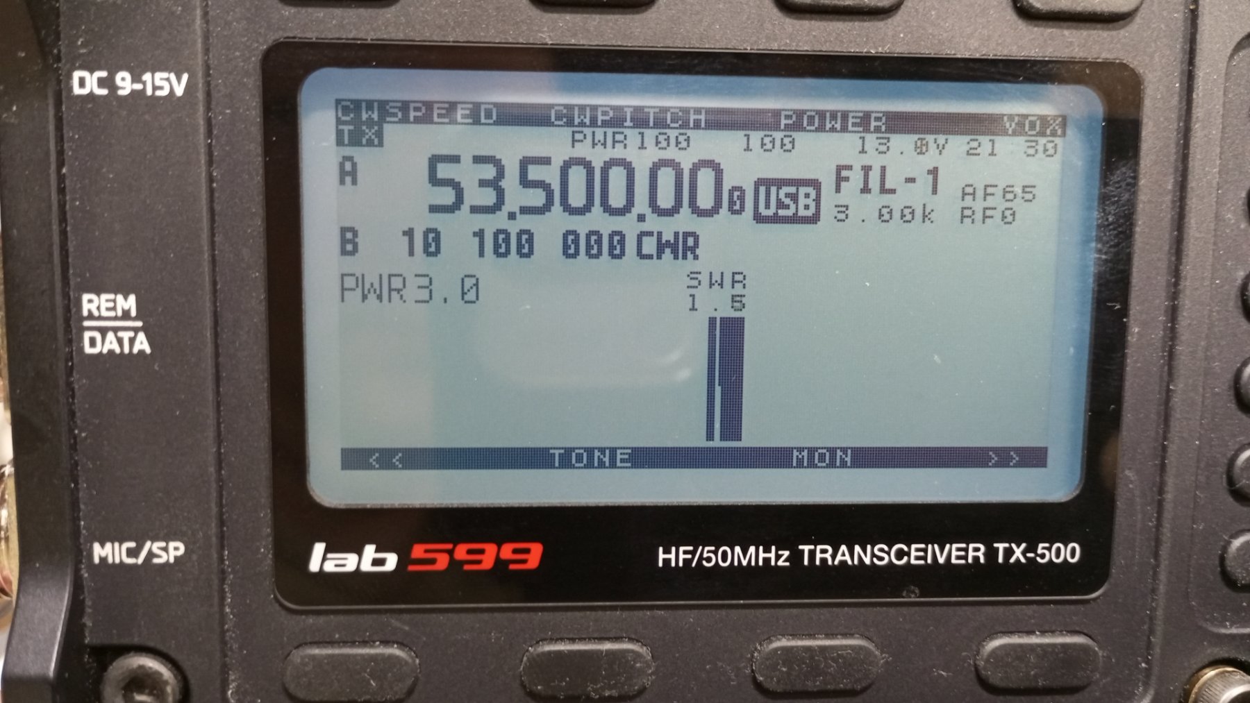

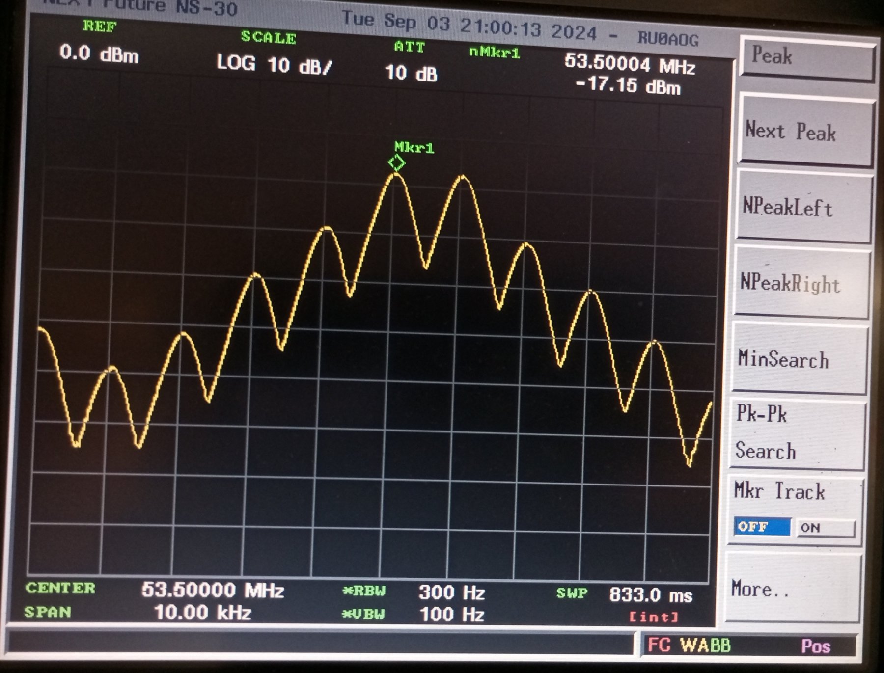

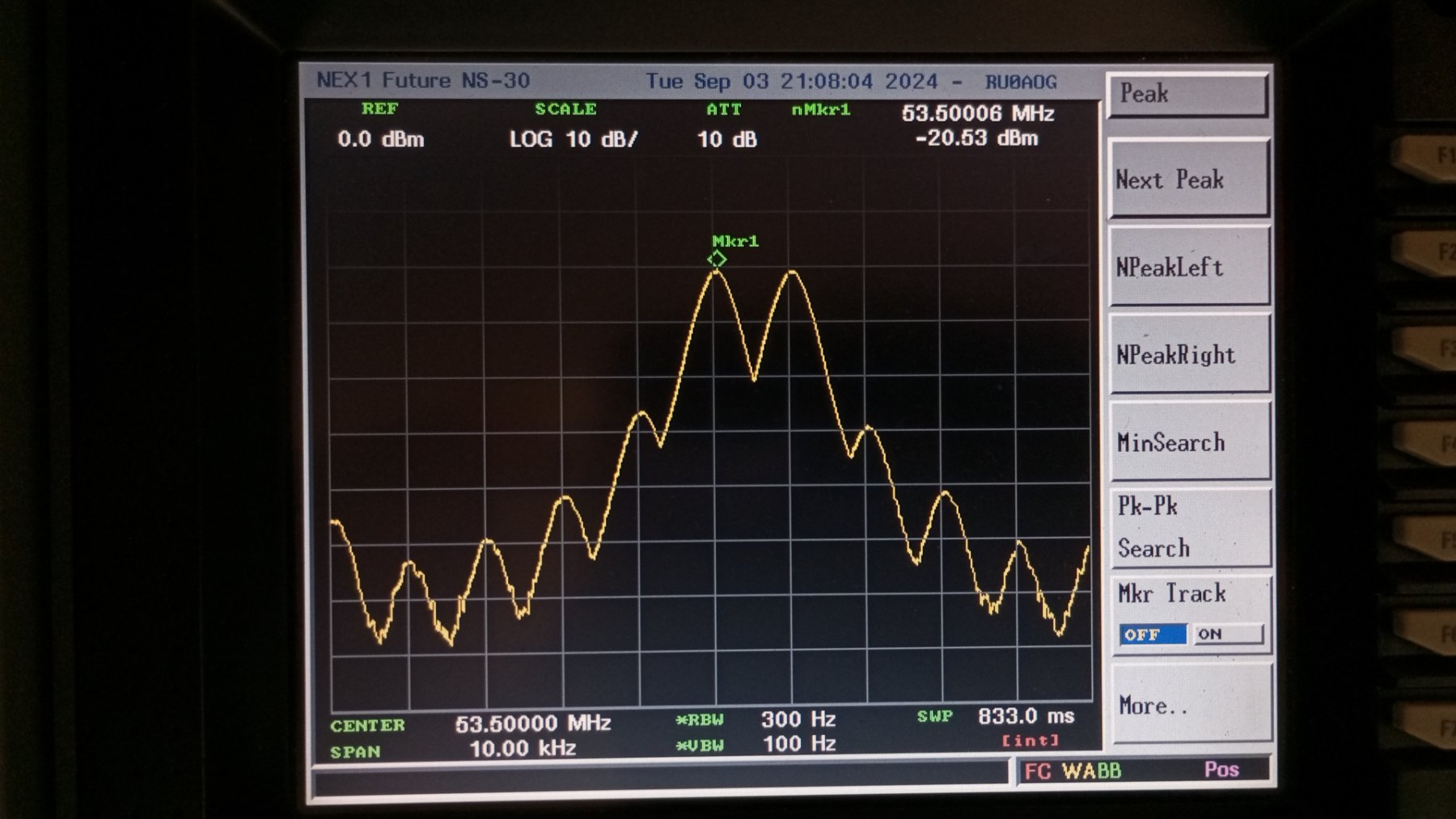

С другой стороны, TX-500 тоже на 6 метрах ведёт себя не очень прилично.
Вон какие спуры (это после усила, но генерит их ТХ-500)
Если скинуть раскачку, то как бы норм
но КПД всё равно ужасный

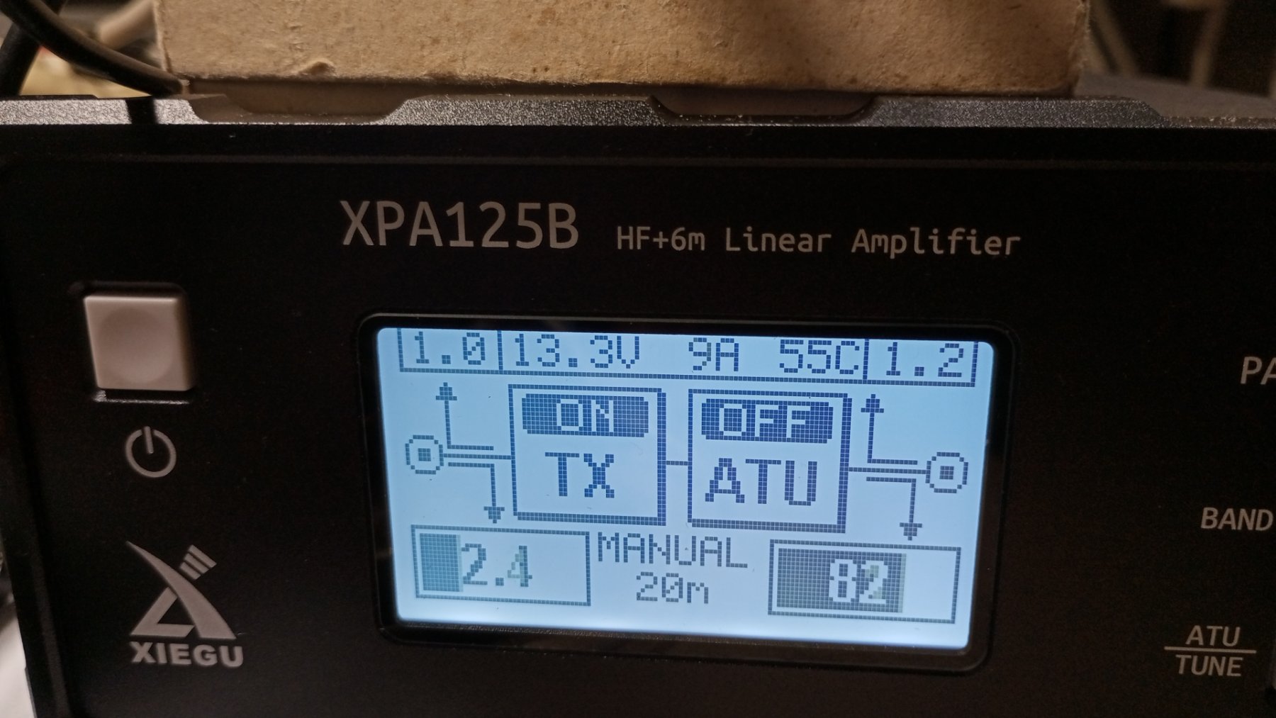

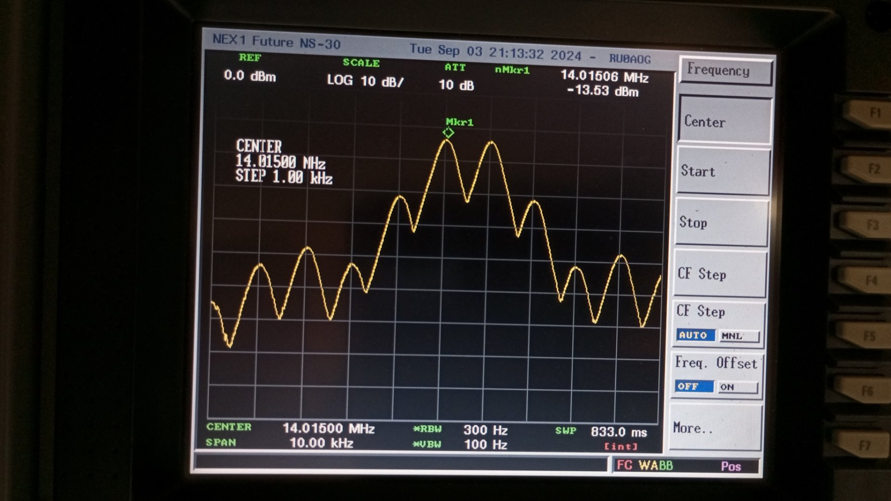

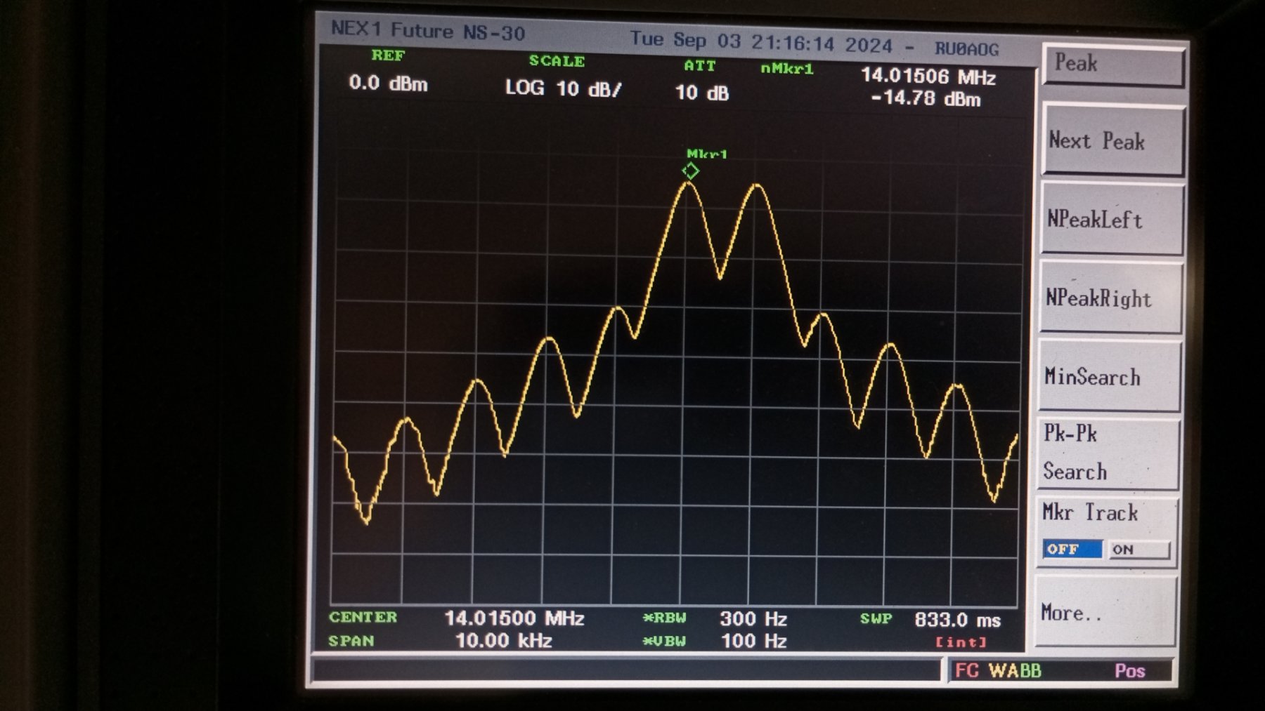

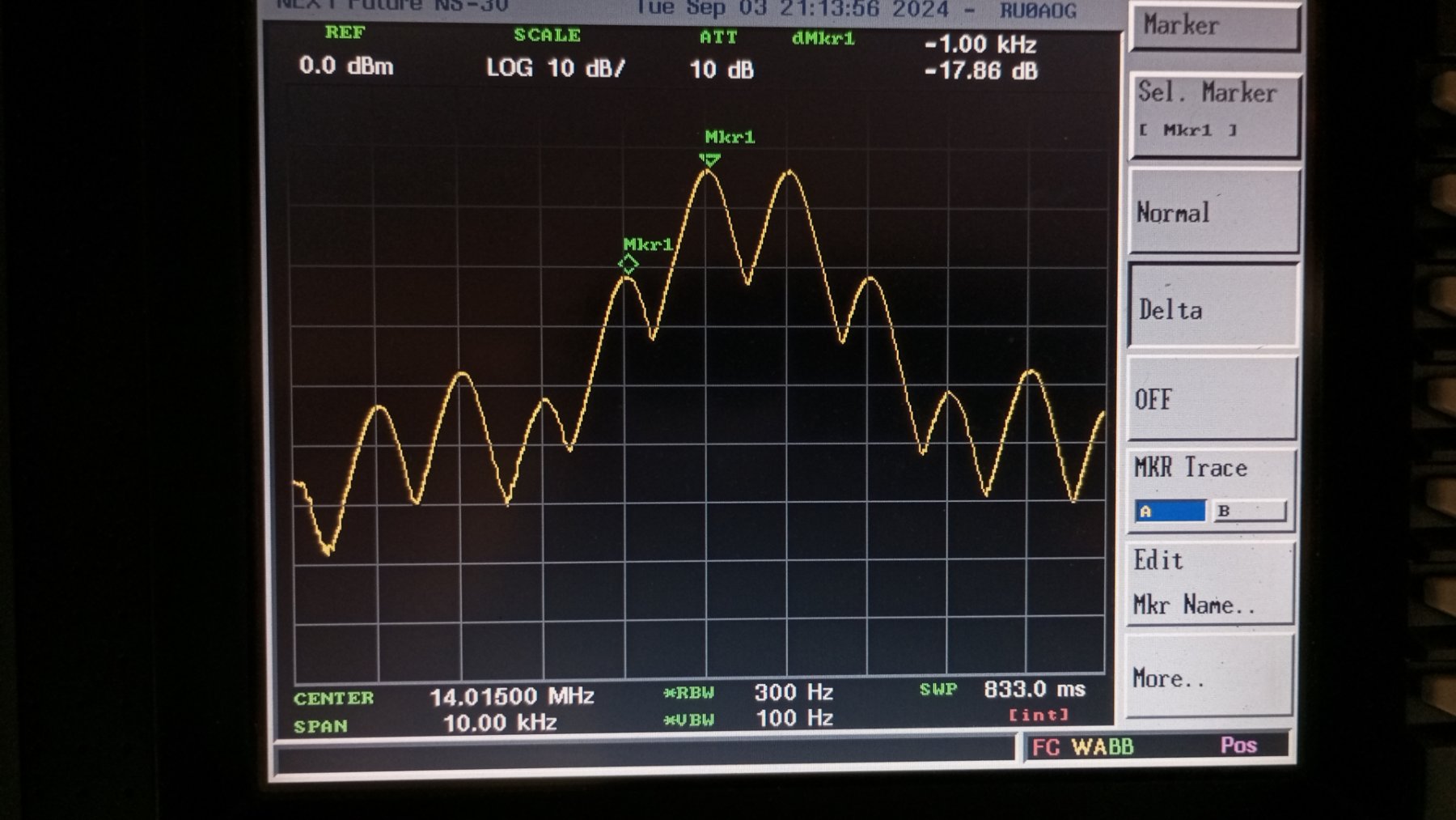

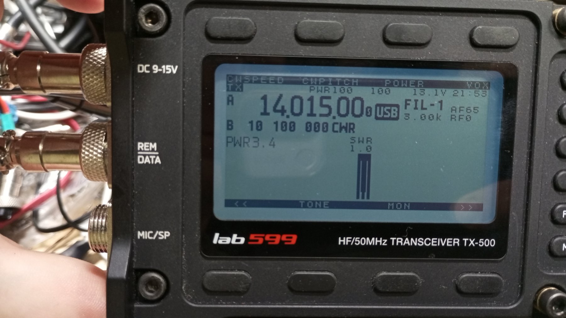

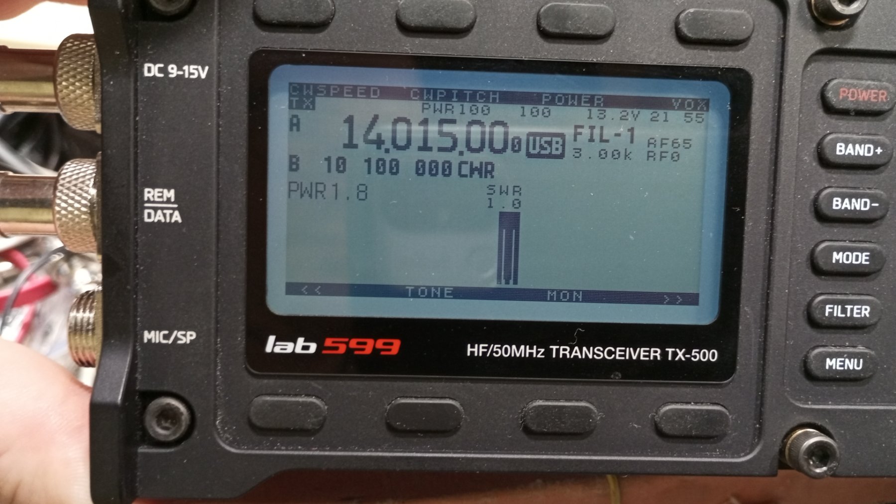

Теперь вернёмся на серединку КВ (20-метровый диапазон) и посмотрим, что там с двухтоновым сигналом на 100 ваттах по показометру.
один тон +60-13,35= +46,47 dBm (46,5 Вт)
средняя мощность двух тонов 46,5 Вт+46,5 Вт = 93 Вт .
IMD3 = -17,8 dB .

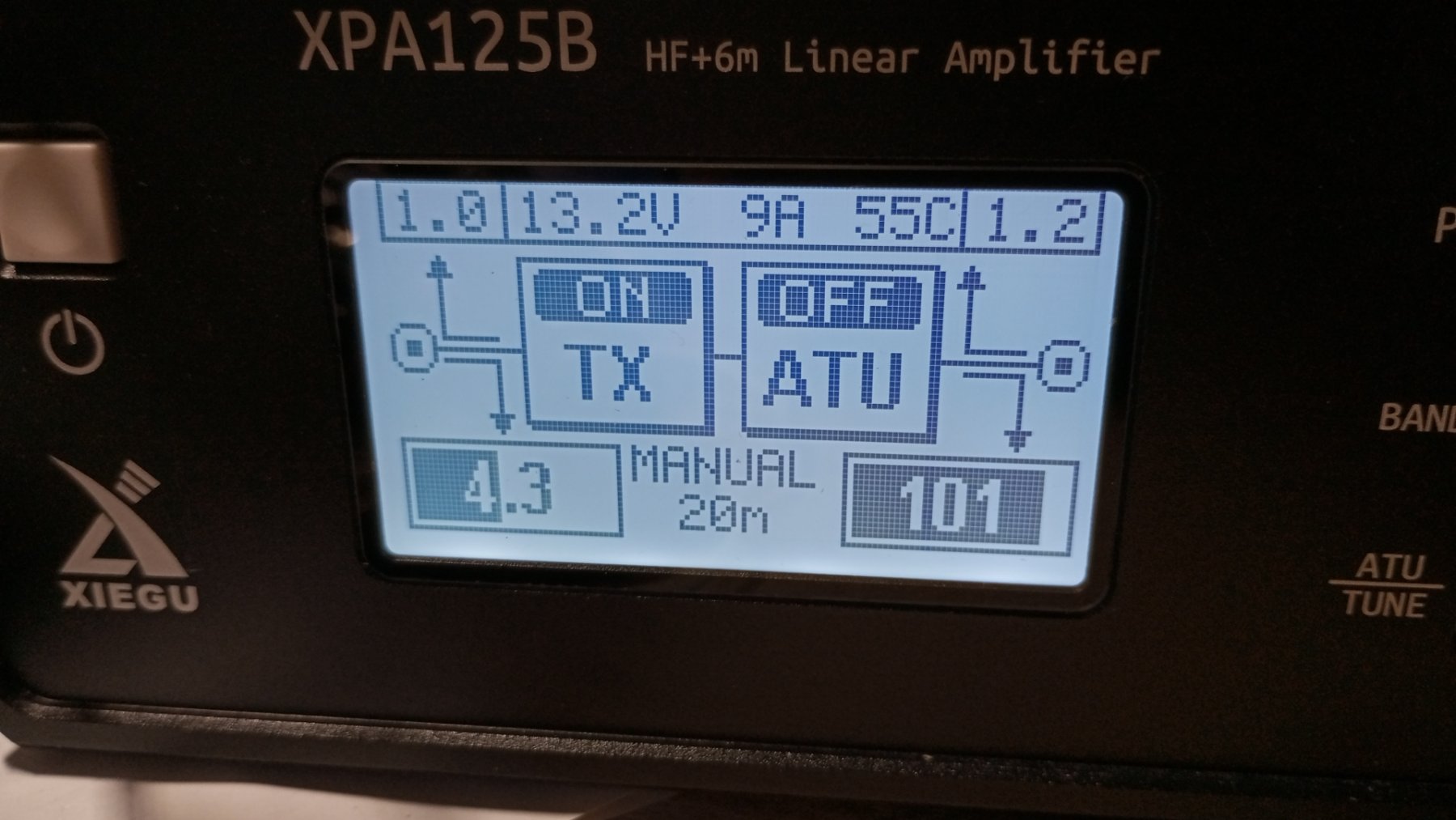

Кстати, если раскачать усил до выходной мощности порядка 120 Вт (по его показометру), то он отключится и напишет "ALC out of control"
IMD3 = -17,8 dB .

ИМД приходит в относительную норму при снижении выходной мощности до 80 Вт
в общем, работать можно.
Если ещё раз буду крышечку открывать, то наверное убавлю токи покоя.
