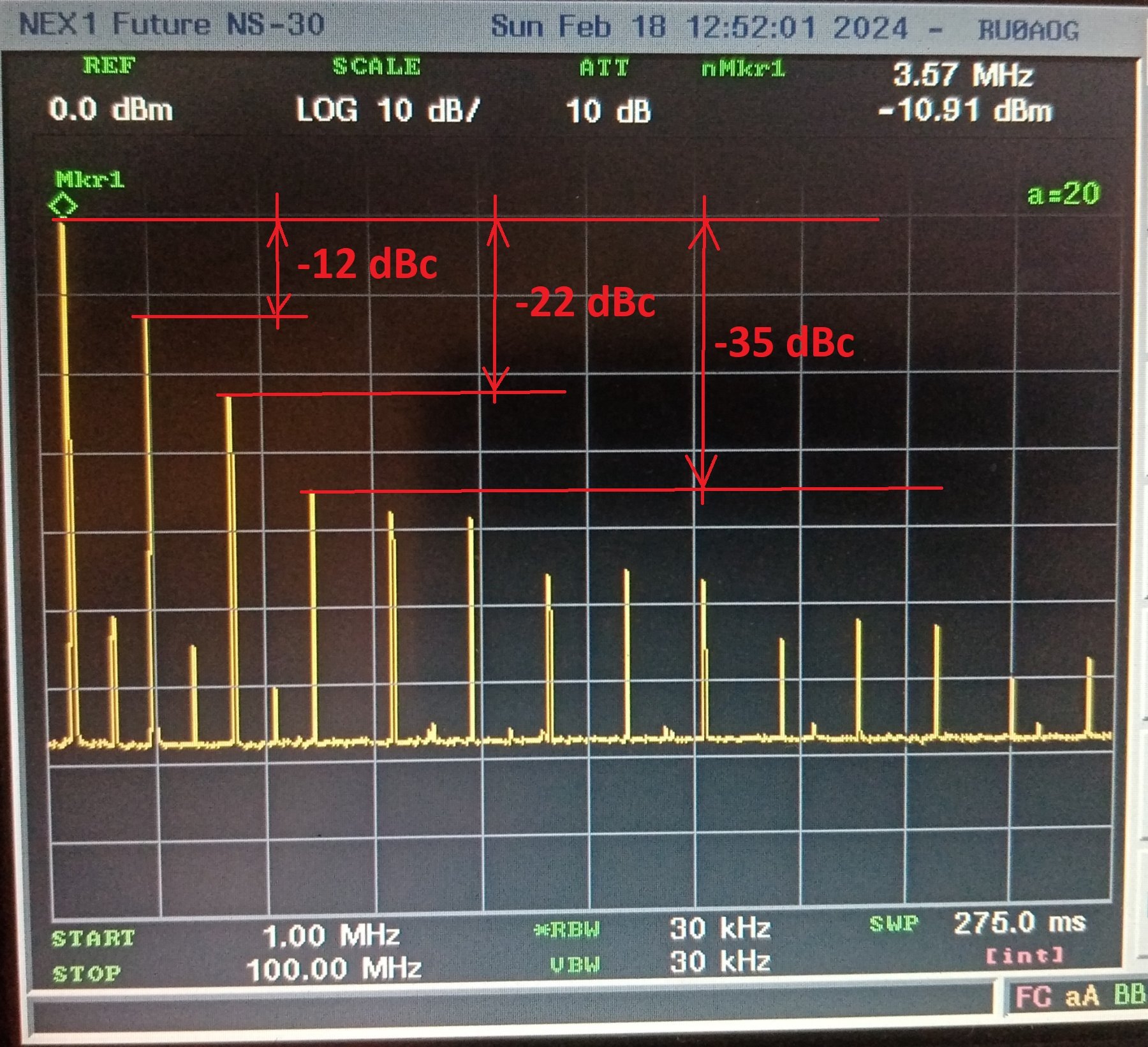

Поясню.
Вот картина гармоник после усила (без ФНЧ, естественно)
Признаком хорошего усилителя будет подавление гармоник лучше чем на 50 дБ относительно основного сигнала.
Поскольку каскад двухтактный, то чётные гармоники подавляются схемотехнически :) как раз на 50 дБ.
Самая сильная гармоника - третья. Она идёт с уровнем, всего на 12 дБ меньше основного сигнала. Значит, подавить её нужно не меньше чем на 50-12 = 38 дБ.
Пятая гармоника имеет уровень -22 dBc, её давить можно не меньше чем на 50-22 = 28 дБ.
Седьмая и последующие гармоники имеют уровень -35 dBc и ниже, значит, подавление в дальней зоне должно быть не хуже 50-35 = 15 дБ.
Стало быть, наша задача - определить диапазон частот третьей гармоники и настроить на среднюю частоту этого диапазона точку бесконечного подавления ФНЧ.
Для 160 м у нас сигнал будет от 1,5 до 1,9 МГц. Третья гармоника, соответственно от 1,5*3 до 1,9*3 или 4,5...5,7 МГц (со средней частотой 5,1 МГц).
На втором графике в посте выше я поставил второй маркер как раз на 5,7 МГц.
Туда хоть и не попала точка бесконечного подавления, но вышло -48 дБ, что вполне устраивает.
