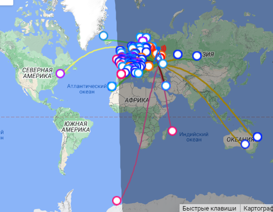

Сообщение MiB » 25 сен 2022, 21:22
егодня пал последний континент, теперь принимали и в Антарктиде:
