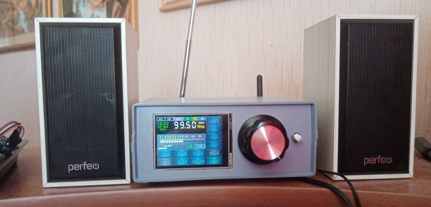

Добрый день всем! Спустя год закончил сборку приемника, корпус с Озона, только не придумал из чего сделать рамку на дисплей, колонки внешние, пригодились, антенна вай фай.
С настройкой так и не разобрался, при поиске на ФМ, вверх диапазона, останавливается на 100 кгц раньше, станция работает на частоте 99.50, остановка на частоте 99.40 кгц. При поиске вниз, поиск также останавливается на 99.40 кгц, не понятно.

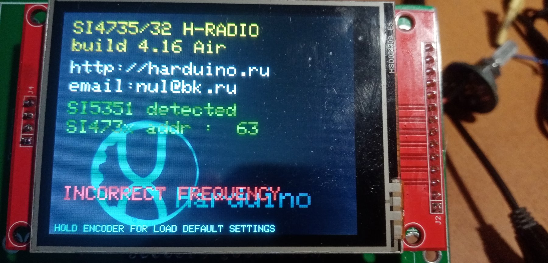

Binns, на 4.17 эта конструкция с поиском работала нормально, проблем не было. у меня 2 приемника одной версии, на обоих та же проблема с поиском. Оба приемника с лицензией, на этом приемнике нет b0305s, подключено к 3.7 вольта, все работает нормально, кроме поиска, для него специально приобретался есп32 с разъемом вай фай. А на втором еще и включение вай фая проблема, замкнул диод и поставил кондер 2200 на контакт вин процессора, вай фай включается не регулярно, но включается. при стандартном подключении вообще перезагружался и выдавал что, Si473 недоступен, что интересно, оба приемника без si5351 не работают и выдают это фото с прежней версии, на версии 4.2 выдают то же самое, просто снимать лень. Возможно проблема с вай фаем в есп32, придет другой проверю. А так приемником доволен, главное ни у кого такого у нас нет.
