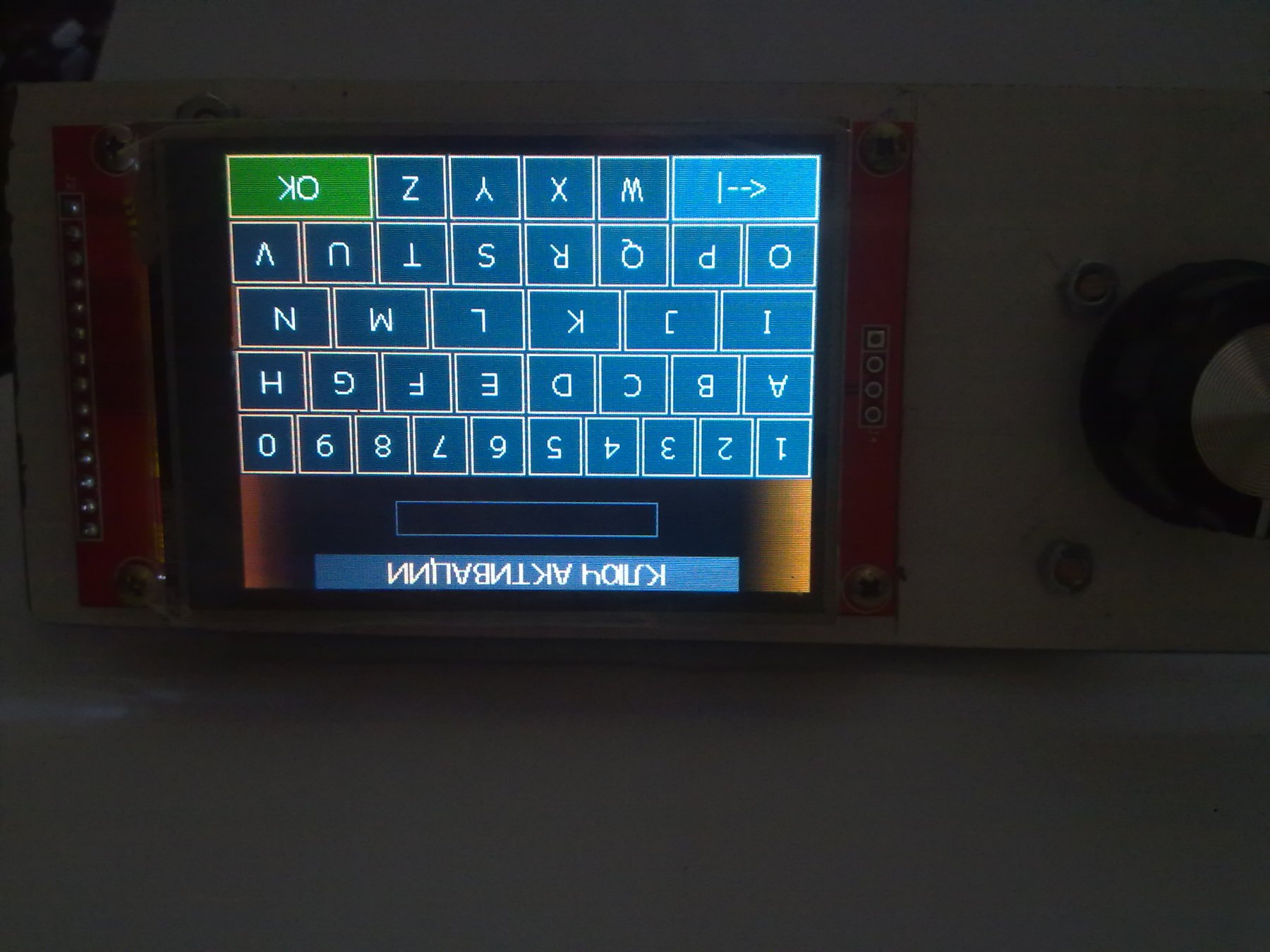

Сообщение maiklab » 28 апр 2024, 16:58
Подскажите пожалуйста, как развернуть экран, все кнопки работают по диагонали( 2--N)
Сообщения: 419
Благодарил (а): 35 раз
Поблагодарили: 181 раз
Сообщение Binns » 28 апр 2024, 18:21
maiklab, поставьте версию 4.2. Там при первом старте сразу настраивается сенсор.
maiklab
Сообщения: 9
Зарегистрирован: 05 окт 2022, 18:25
Город: Chisinau
Имя: Mihail
Благодарил (а): 4 раза
Поблагодарили: 6 раз
Сообщение maiklab » 28 апр 2024, 19:10
Binns писал(а):
28 апр 2024, 18:21
Так я её и ставлю, но у меня всё как то по диагонали кнопки отвечают, нажимаю 2 моргает N и т.д.
Сообщения: 419
Сообщение Binns » 28 апр 2024, 23:24
maiklab, Сделайте сброс до заводских настроек. На выключенном устройстве нажмите и удерживайте энкодер, включите устройство и продолжайте держать энкодер пока не появится надпись LOADED DEFAULTS, затем отпустите энкодер. Все настройки будут сброшены. Появится экран приветствия. Нажмите на экран. Далее будет калибровка экрана. Нажимайте на белый круг появляющийся по углам. Это и установит правильную калибровку. Если не получится, выложите видео с вашими действиями.

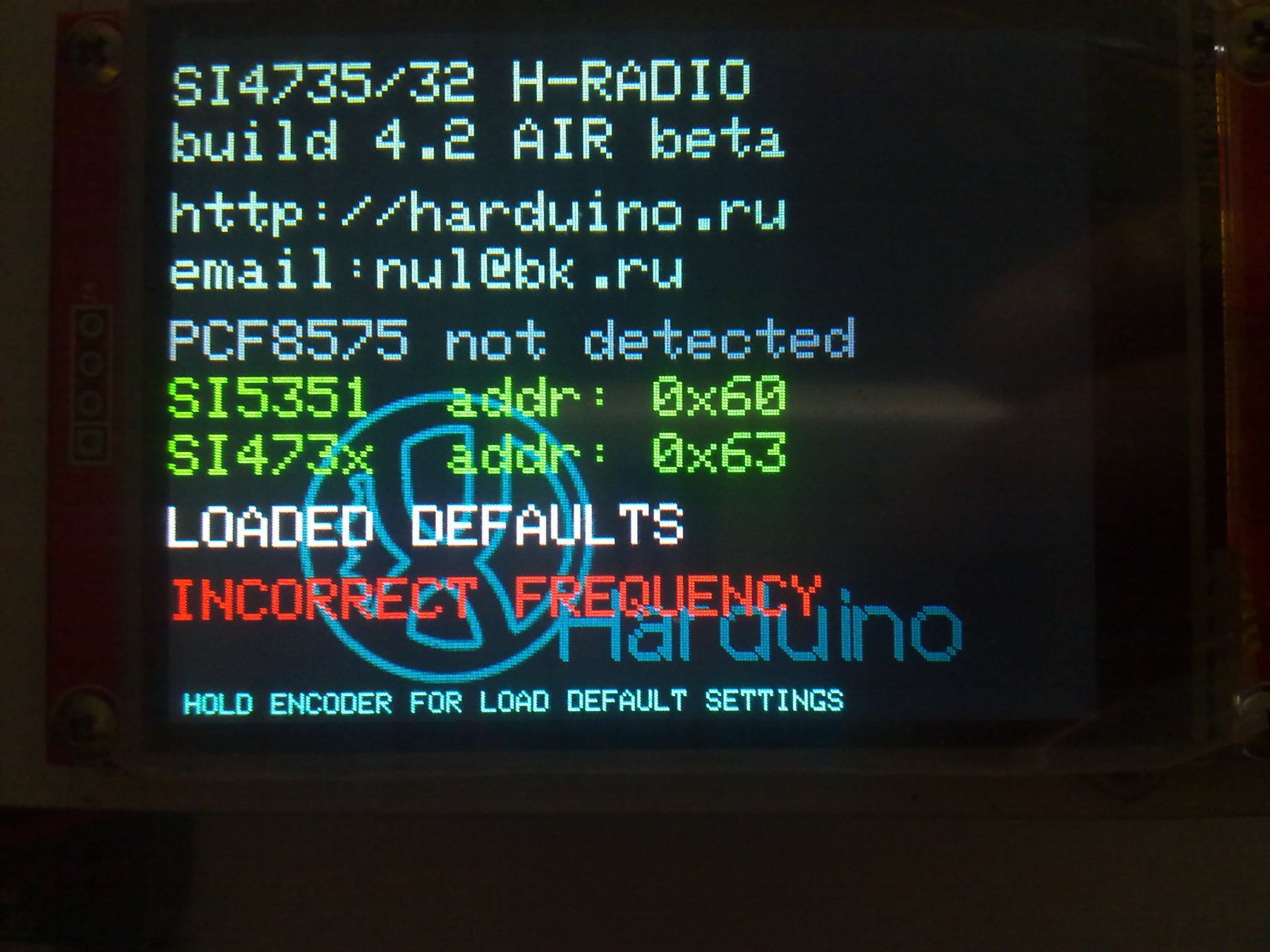

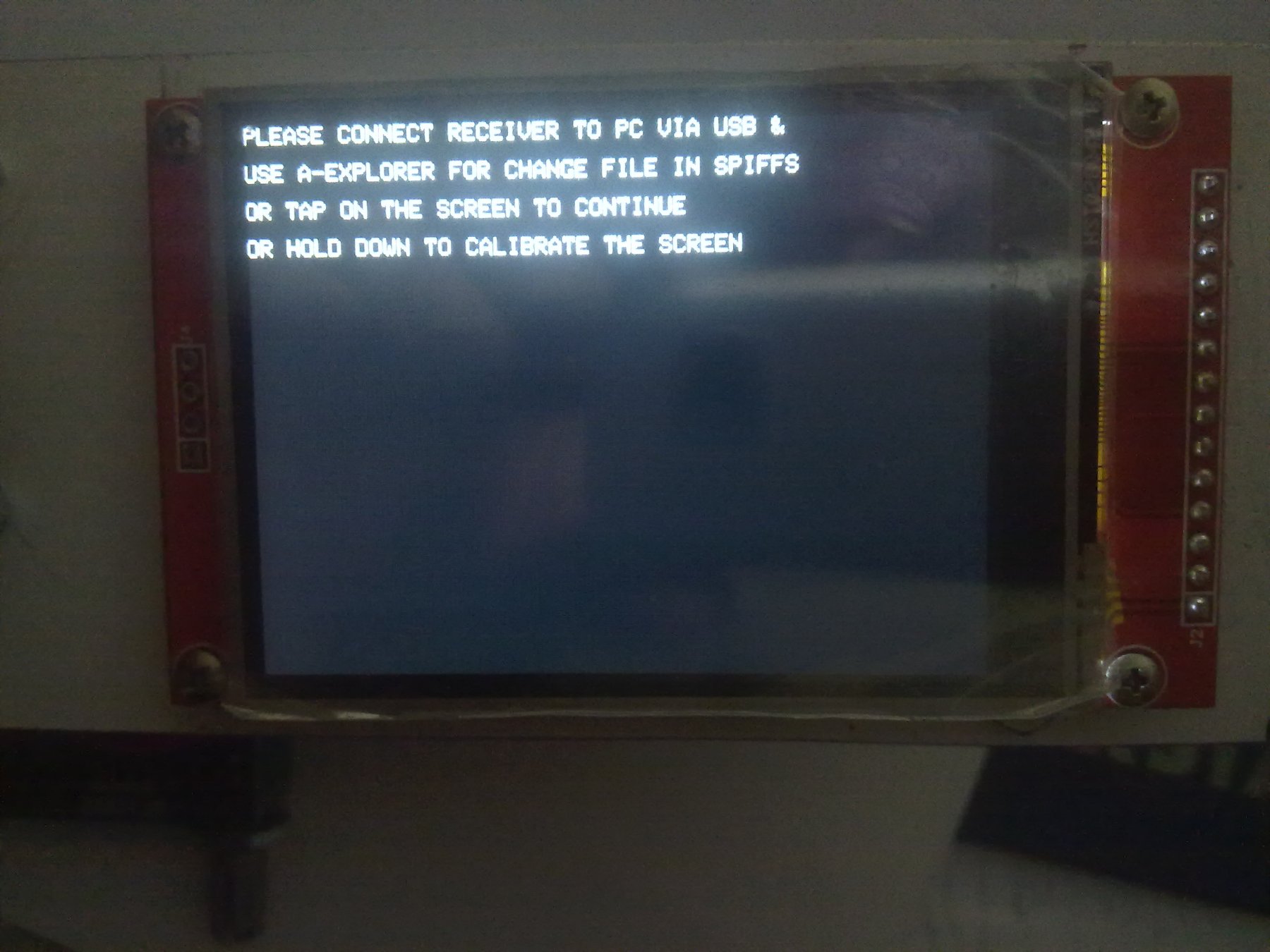

maiklab
Сообщения: 9
Город: Chisinau
Имя: Mihail
Сообщение maiklab » 29 апр 2024, 14:36
