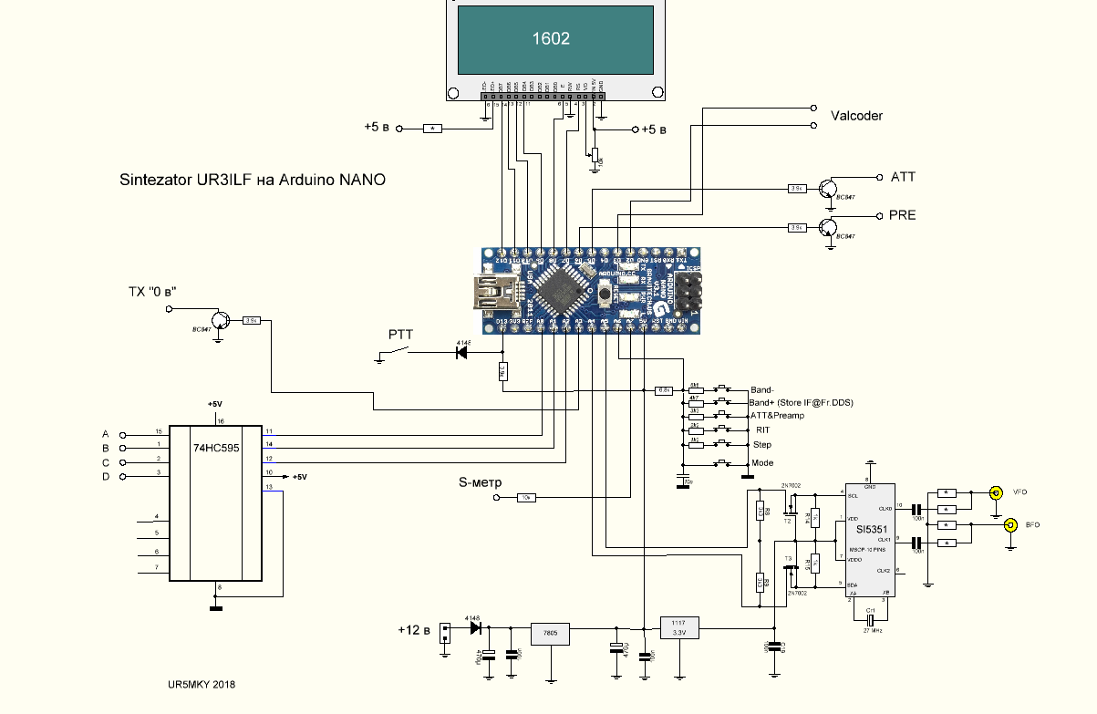

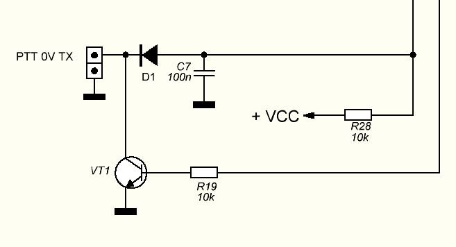

Да уж, судьба. Но и удалением VT13 проблему с этим синтезатором не решите. В самом синтезаторе заложена проблема. Синт не управляет РТТ от слова ни как, он лишь индицирует оное состояние. К синту нужно припендюрить ключ на транзисторе, который будет управлять индикацией, прямое соединение с основной ПП по РТТ, будет выжигать транзистор переключения состояния. В режиме RX на клемме РТТ синтезатора присутствует +5 В( авторы по видимому плохо понимали что делали) из за такой особенности синта,я попалил кучу коммутационных транзисторов в TRX Бизон-18.
Мой совет, не использовать этот синтезатор в СТЕП II, по многим причинам, и РТТ тут не главная, главная это используемая библиотека управления 5351( и последующие библиотеки) получите музыкальную шкатулку, а не трансивер. Наиболее подходящие синтезаторы к этому аппарату, за авторством Андрея Радченко UR3ILF, по причине используемого смесителя на 612(602).
Изначально вопрос о подключении основной платы STEP-2 к плате управления (ну или как его здесь называют "синтезатору", хотя синтезатор - это лишь одна микросхема si5351) был задан UB4WAQ, а не мной.
Тем не менее, хотелось бы разобраться.
Не могли бы Вы пояснить подробнее про "выжигание транзистора переключения состояния"? О каком транзисторе идет речь? VT1 в схеме UB7KPV и UA7KJ или же на плате транcиверов, которые Вы собирали?
Не совсем понятно как можно сжечь VT1, если не подавать на его коллектор (контакт PTT), скажем, 5 вольт от внешнего источника (с какой-то платы трансивера) без ограничения тока.

Пожалуйста, поясните Вашу точку зрения. Есть какие-то результаты измерений спектра si5351, управляемых программами для MCU написанных Радченко в сравнении с конструкцией UB7KPV и UA7KJ ?
Я ни в коей мере не "защищаю" то, что сделали семь лет назад UB7KPV и UA7KJ (воздержусь от комментариев об их коде на C++ :D ), но хотелось бы понять, в чем разница?
По сути, можно немного "поиграть" с коэффициентами, записываемыми в si5351 (влияют на "спуры"), ну и задать выходной ток (влияет на уровень и форму выходного сигнала si5351). Поправьте, если я ошибаюсь.
Ну и напоследок.
Про SA612 я писал в этом форуме ранее. Эта микросхема не предназначена для использования в качестве первого смесителя в приемнике. Её следует ставить после фильтра основной селекции (её IP3 имеет весьма низкое значение).
Тем не менее, если уж решили ставить её как первый смеситель, то для ячейки Гилберта желательно использовать гетеродин с синусоидальным сигналом на выходе, а не подобие меандра, как на выходе si5351
Хотя, как говорилось в одном советском мультфильме, "И так сойдёт" :D
Не VT1 в синтезаторе, а VT3 , в основной ПП TRX, , там нужно убрать С2, R8, R6, и VT13, R28, а R9 заменить на 1 кОм, это для синтезатора от UB7KPV и UA7KJ, и коммутировать любой пимпой(педалью). Для синтезатора типа Ёжик, ни чего удалять не нужно, а вот с не коммерческими версиями синтезатора от UR3ILF, в частности на Ардуино Нано
удалить только VT13, R28.
Oleg писал(а):
18 авг 2024, 20:12
Да нормально она работает в первом смесителе и даже с меандром, главное с уровнем не переборщить.
Касаемо библиотеки управления сишкой, то я тут не дока , от слова совсем и умно объяснить не сумею, но помнится Андрей говорил, что управляет ею не целочисленными делениями, а дробными, что в свою очередь не предусмотрено, якобы, датой с шитом. Были его демонстрации работы его синта с "Лаповком 1", у меня эти синты работают и в СтепеII, и в Радионе, и без навязчивой музыкальности. Ну как то так без цифири, на пальцах показал. :oops:
Ну а VT3 в основной плате как удалось сжечь? Собственно, я интересовался именно этим, а не дальнейшими переделками.

Вообще то я его и не жёг, ибо не использовал данный синтезатор в Степе. Я же писал, что пожёг жменьку полевых сборок в Бизоне 18. Вот и тут предположил, что будет жечь транзистор, добавлением на базу VT3 ещё +5 В, от синта.
Александр,
Вероятно это я не очень внимательно прочитал Ваше сообщение. Извините за невнимательность.
Тем не менее, я полагаю что сжечь VT3 таким образом не получится, даже если немного уменьшить сопротивление резистора в базе (как Вы и сделали). Ведь этот транзистор - PNP. Максимальный ток базы будет, если резистор в цепи базы подключить к "земле". Если же подключить его к +5 В относительно "земли", то ток базы будет несколько меньше (поскольку эмиттер VT3 подключен к шине питания).
Кроме того, этот транзистор выдерживает ток коллектора до 1.5А, так что "сжечь" его можно только большим током базового перехода (в спецификации максимальный ток базы не указан, но, полагаю, что 10-15 мА - это совсем не "смертельно")
