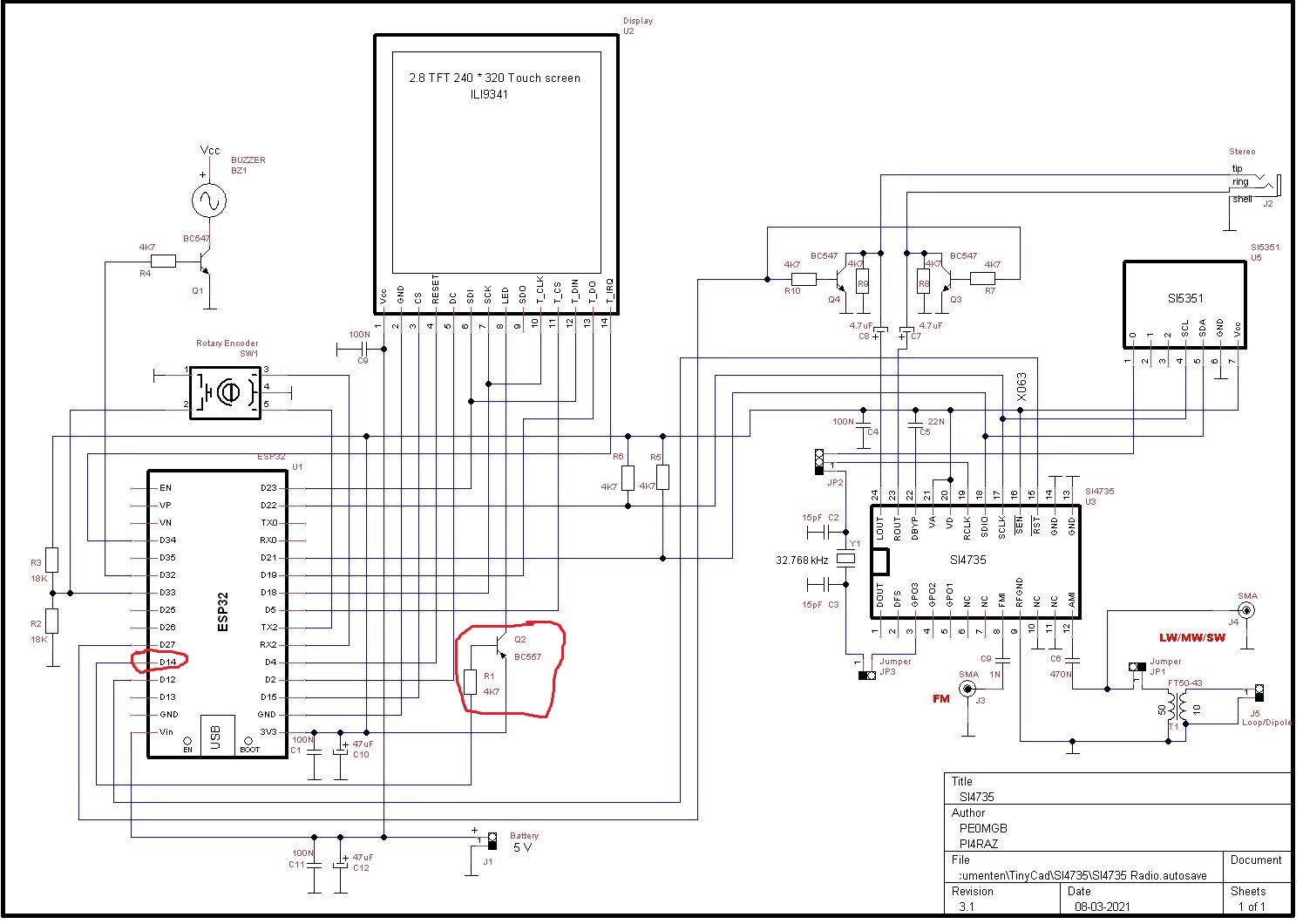

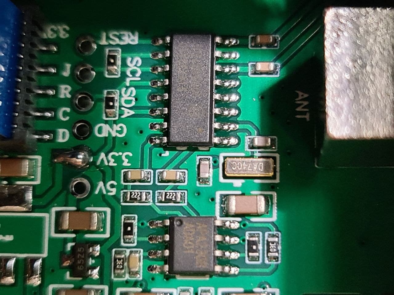

Voevoda, фото размытые, понять трудно, вот здесь посмотрел (качество фотографий хорошее):
viewtopic.php?p=6044#p6044
На плате кварц в smd. Два транзистора рядом с ESP скорее всего для перевода в режим прошивки. В моём варианте нужно нажимать две кнопки EN и BOOT.
Не увидел транзисторов которые выполняют функцию "MUTE" (может они с обратной стороны платы) Voevoda, режим "MUTE" работает ?
Транзистора который управляет подсветкой тоже не видно.

Кстати, маркировка на предполагаемом кварце DA740C

Сильного фона или шума в режиме "MUTE" нет. У меня сейчас вывод звука на внешнюю активную колонку. Если только ухо приложить к динамику, тогда слышно небольшой шум. Транзисторы в этом узле поставил MMBT3904 SOT23
Потребление (без УНЧ) с подсветкой 127мА, без неё 84мА (в режиме SSB).

Кварц DA740C не помню на каком-то из форумов рекомендовали заменить на 32.768KHz в метале припав корпус резонатора на корпус платы.

14 вывод, на сфотографированной стороне платы не разведён. с него поступает напряжение управления на ключ подсветки.
если ориентироваться по схеме приведённой "Криворуким".
