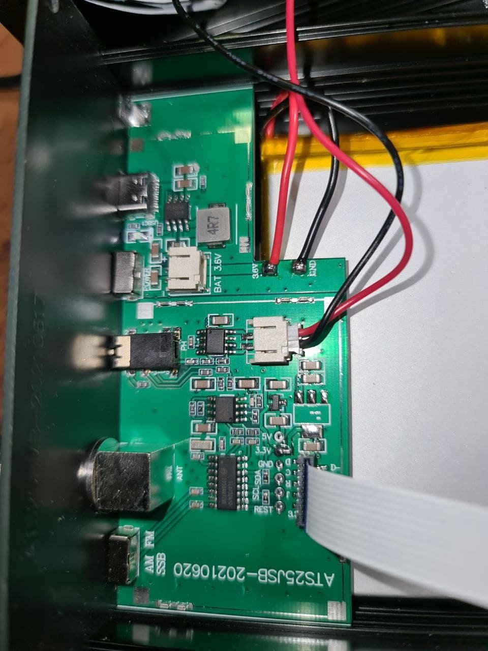

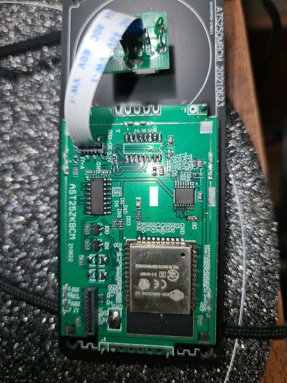

Voevoda
Сообщения: 123
Позывной: R7KEO
Город: г.Саки
Имя: Владимир
Благодарил (а): 5 раз
Поблагодарили: 21 раз
Сообщение Voevoda » 04 ноя 2021, 22:46
Вот че там.
Open-minded
Сообщения: 47
Позывной: UA6WSH
Город: Махачкала
Имя: Назим
Благодарил (а): 44 раза
Поблагодарили: 16 раз
Сообщение Open-minded » 04 ноя 2021, 23:20
Voevoda, на фото первой платы SI5351 я не вижу, если конечно она не установлена с обратной стороны, но если заработала от скетча изменённого и предоставленного "Криворуким", то тот маленький металлический прямоугольник в окружении двух светлосереньких конденсаторов и есть кварцевый резонатор. Что касается отключения подсветки, то по фото не определить. Нужно знать какой экран поставили китайские товарищи, найти описание выводов, найти отвечающий за подсветку и отследить его по плате до модуля ESP-WROOM-32. Если вывод не напрямую приходит от вывода "LED" экрана на вывод ESP-32, а через ещё какие-то компоненты, то придётся заняться реверсивным инженерингом и восстановить этот участок схемы чтобы понять что-к-чему. Всё это потребует некоторого технического знания и навыков... Вы не помните, С заводской прошивкой этот приёмник гасил экран при простое?
Если не отключалась и при заводской прошивке, то китайский инженер просто подал питание через резисторы на вывод подсветки экрана. В этом случае либо самому модернизировать схему, либо найти цепь питания подсветки экрана и разорвать эту цепь внедрив выключатель и вывести его на переднюю панель, но это простой и вместе с тем изуверский метод. Модернизируя главное не навредить.
