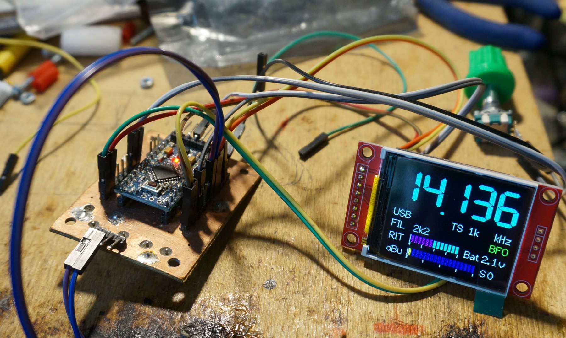

Попробовал на макете. Подключил дисплей, энкодер, и пару кнопок.
Прошивка вот эта:
RX_SI4735_ST7735_LIBR_JCR_V2_6_BAND_SCOPE_DIAL.ino.zip
(35.57 КБ) 400 скачиваний
Работает без SI4735, реакция на кнопки и энкодер есть, и в режим SSB переключается.
