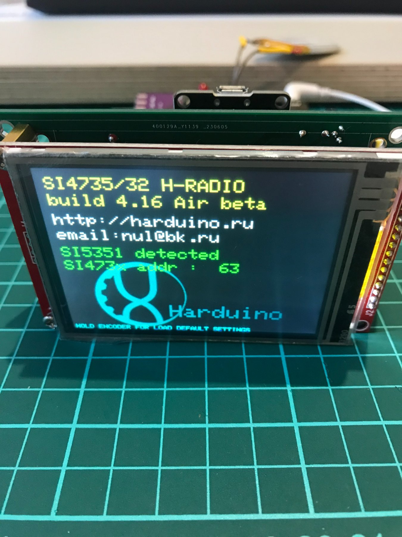

Сообщение dua » 30 июл 2023, 17:54
Добрый день! Припаял SI4735, дальше заставки не проходит, Нажимаю на энкодер ничего не происходит. Прошу помощи.
