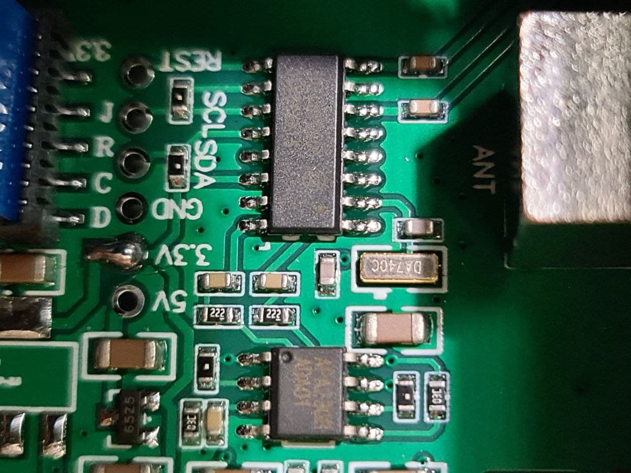

Voevoda, фото размытые, понять трудно, вот здесь посмотрел (качество фотографий хорошее):
viewtopic.php?p=6044#p6044
На плате кварц в smd. Два транзистора рядом с ESP скорее всего для перевода в режим прошивки. В моём варианте нужно нажимать две кнопки EN и BOOT.
Не увидел транзисторов которые выполняют функцию "MUTE" (может они с обратной стороны платы) Voevoda, режим "MUTE" работает ?
Транзистора который управляет подсветкой тоже не видно.

Нет, не гасил. Ни с заводской, ни с 3.1.Open-minded писал(а): ↑04 ноя 2021, 23:20С заводской прошивкой этот приёмник гасил экран при простое?
В принципе там батарея судя по размерам не менее 5000, так что хватает день спокойно слушать.
Не критично подсветка.
В Малахите у меня на 5000 но она и то меньше. А в нем на пару дней хватает. А тут и подавно.
Кстати, маркировка на предполагаемом кварце DA740C
MUTE работает, но фон стоит жутки когда он включен.

шум при MUTE и у меня есть. становится тише, если отключить AGC и потом включить MUTE. На FM такой связи с AGC нет.
Значит китайский инженер не стал париться с подсветкой...

Сильного фона или шума в режиме "MUTE" нет. У меня сейчас вывод звука на внешнюю активную колонку. Если только ухо приложить к динамику, тогда слышно небольшой шум. Транзисторы в этом узле поставил MMBT3904 SOT23
Потребление (без УНЧ) с подсветкой 127мА, без неё 84мА (в режиме SSB).

Кварц DA740C не помню на каком-то из форумов рекомендовали заменить на 32.768KHz в метале припав корпус резонатора на корпус платы.

14 вывод, на сфотографированной стороне платы не разведён. с него поступает напряжение управления на ключ подсветки. если ориентироваться по схеме приведённой "Криворуким".

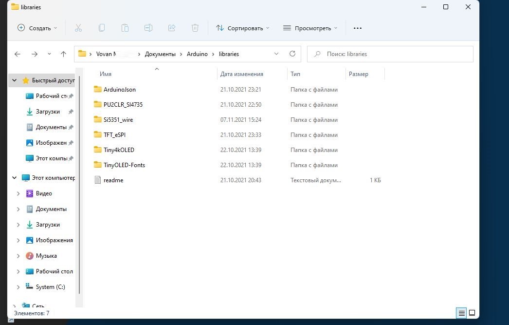

Привет всем. Я извеняюсь но не пойму ( нужно установить библиотеку si5351_wire ) Не найду от куда установить в какой она папке ?Криворукий писал(а): ↑03 ноя 2021, 22:21Должна быть библиотека на дисплей. Её не надо было удалять, т.е. установить как для прошивки 3.1. Ещё нужно установить библиотеку si5351_wire (сообщением выше про это написано) Собрал файлы в одну папку и подправил сразу под кварц:

Нашел спасибо. Установить так ?
Через скетч - подключить библиотеку - добавить zip библиотеку.
Вот скрин папки моей. Посмотрите пожалуйста все библиотеки у меня для установки 3.3. версии есть.
