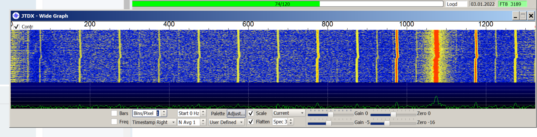

это врежиме калибровки:
минут 10-15 уже греется.... через полчасика попробую перейти в режим ТХ
частота хоть и уползает вверх, но понемногу угол становится поменьше.

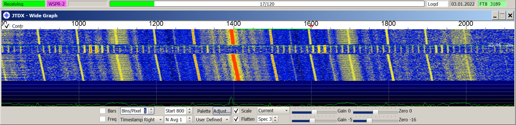

p.s. был не прав... до websdr сигнал доходит..... да еще и мощный довольнотаки:

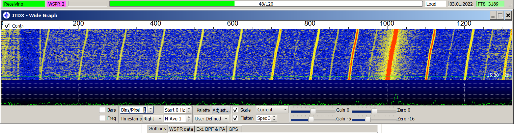

проверил сигнал на 50293 и потом перешел назад на 144, плывем в другую сторону:
перешел на передачу- уползаем здорово так.... начали на 1550Гц:

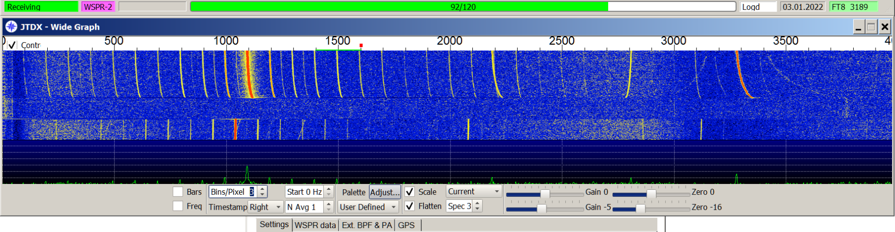

греюсь в режиме TX, потом на приемнике частоту нужно будет сдвинуть чтобы в окно попасть.... на websdr можно слушать если есть желание и время.
