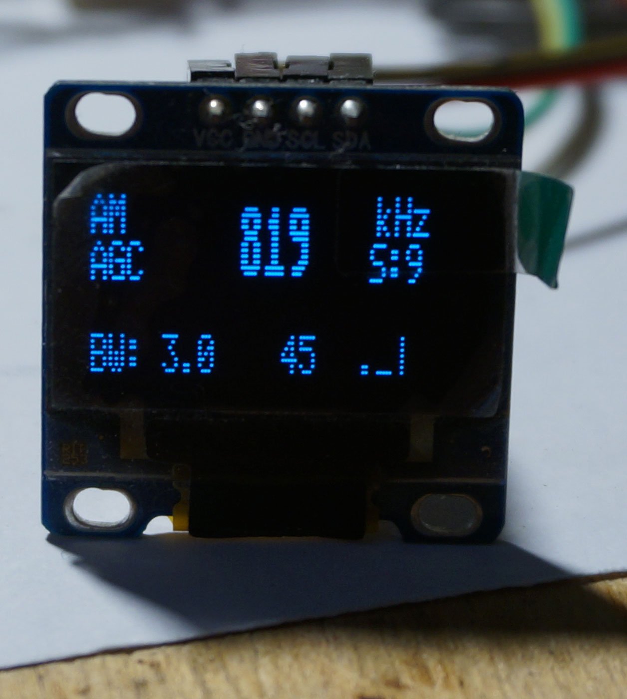

Ещё вот что думаю. Для такого проекта дисплей нужен большой и хорошо читаемый, а не 0,96.
Я вот такой вот экранчик заказал для следующего этапа развития проекта. В корпус он влезает по габаритам, но переднюю панель, разумеется, всю надо будет переделывать.

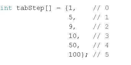

Устраивает полностью. За единственным минусом, нет шага в 9 кГц, для длинных и средних волн.
Не мог бы кто (не безвозмездно) помочь хоть как то удаленно его перепрошить. Что бы появился шаг в 9кГц.
Если есть желающие, напишите в ЛС.
Сообщения: 599
Благодарил (а): 159 раз
Сообщение Криворукий » 23 июн 2021, 21:46
Voevoda, добрый вечер.
В теме есть ссылка на прошивку для приёмника с али.
Я сейчас посмотрел эту прошивку - там есть поддержка шага в 9 кГц.
(7.91 КБ) 0 скачиваний
Интереса ради прошил свой приёмник - работает ;)
Ссылка на прошивку: viewtopic.php?p=5748#p5748

Криворукий, да, спасибо. Я видел.
Я просто ни бум бум как это делать. Ардуину шить.
Малахит, Маламут, Висайр это я могу-умею, и не раз делал.
Ардуину не умею)))
Сообщения: 599
Сообщение Криворукий » 24 июн 2021, 13:41
Там сложного ничего нет. Нужно установить среду программирования и необходимые библиотеки. Опять же по ссылке есть пошаговая инструкция по программированию приёмника.
Если нужно могу откомпилировать и выложить hex файл для прошивки программатором.

Сообщение Voevoda » 24 июн 2021, 15:53
Криворукий писал(а):
24 июн 2021, 13:41
Во, давайте) Так наверное удобнее было бы.
Сообщения: 599
Сообщение Криворукий » 24 июн 2021, 17:17
Прошиваете на свой страх и риск.
Если из приёмника получите кирпич - я не виноват.
FUSE не трогайте, только FLASH и EEPROM. Перед тем как прошивать, сначала считайте прошивку и куда-нибудь сохраните на всякий случай.
HEX.ZIP
(123.27 КБ) 344 скачивания

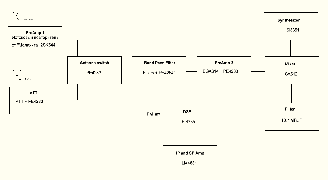

Сообщение R2AJI » 28 июн 2021, 16:19
UA3170309, коллега, мне кажется это уже перебор. Посмотрел схему, обвеса уже очень много, не в коня корм. Предлагаю изменить концепт, добавив смеситель, микросхему синтезатора и фильтр по ПЧ можно получить гораздо более интересный результат.
Потихоньку вынашиваю мысль, возможно уже скоро воплощу в блок-схеме.
Но это уже будет... немного другая история.
Сообщение R2AJI » 28 июн 2021, 17:12
Вот накидал по быстрому блок-схему.
Таким образом мы кардинальным образом решаем вопрос с вездесущим SoftMute на ДСКВ. Который всем, впрочем как и мне, уже изрядно надоел.
К вашей, UA3170309, схеме добавляется пара микросхем и фильтр.
За перестройку по частоте будет отвечать синтезатор и смеситель. Синтезатором будет управлять тот же контроллер.
Добавленный фильтр по ПЧ значительно повысит характеристики по приему. Частоту фильтра надо продумать, что бы и зеркалки не мешали и доступный был и СИшка смогла работать на этой частоте.
Таким образом мы получим приемник, отдаленно напоминающий фирменные образцы начала нулевых за очень невысокую цену.
