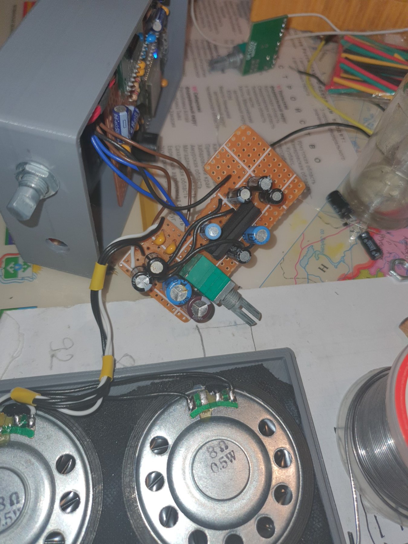

Заработало, теперь можно и с унч поиграться, съездил прикупил пару, LA4145, и TDA2822M, какой то звук цифры есть, как камертон, щелчки один раз в секунду, странный звук, буду пробовать)

У меня с TDA2822 не пошло. Схему брал из даташита (два канала) единственное выходные конденсаторы поставил на 220 мкФ. Звук хриплый, какие-то шорохи и свисты.

Подцепил унч, аналоговый, вид помехи не изменился! Это не от унч помеха идет на радио, а от есп, надо дифференциальный унч поставить попробовать, как и в карадио, развязка нужна по земле . А TDA2822 лучше в мост, и две микрухи, я как то подключал ее, вполне сносно игралаКриворукий писал(а): ↑31 июл 2022, 17:07

Сообщение RA3IAI » 31 июл 2022, 19:02
С дифф-ом такая же история)) буду кондерами все обвешивать, забавная фигня)) такая идея посетила, а может это помеха от экрана идет? Щелчки раз в секунду, опрос дисплея. Подсветку нет смысла убавлять, так как индикация включена постоянно
