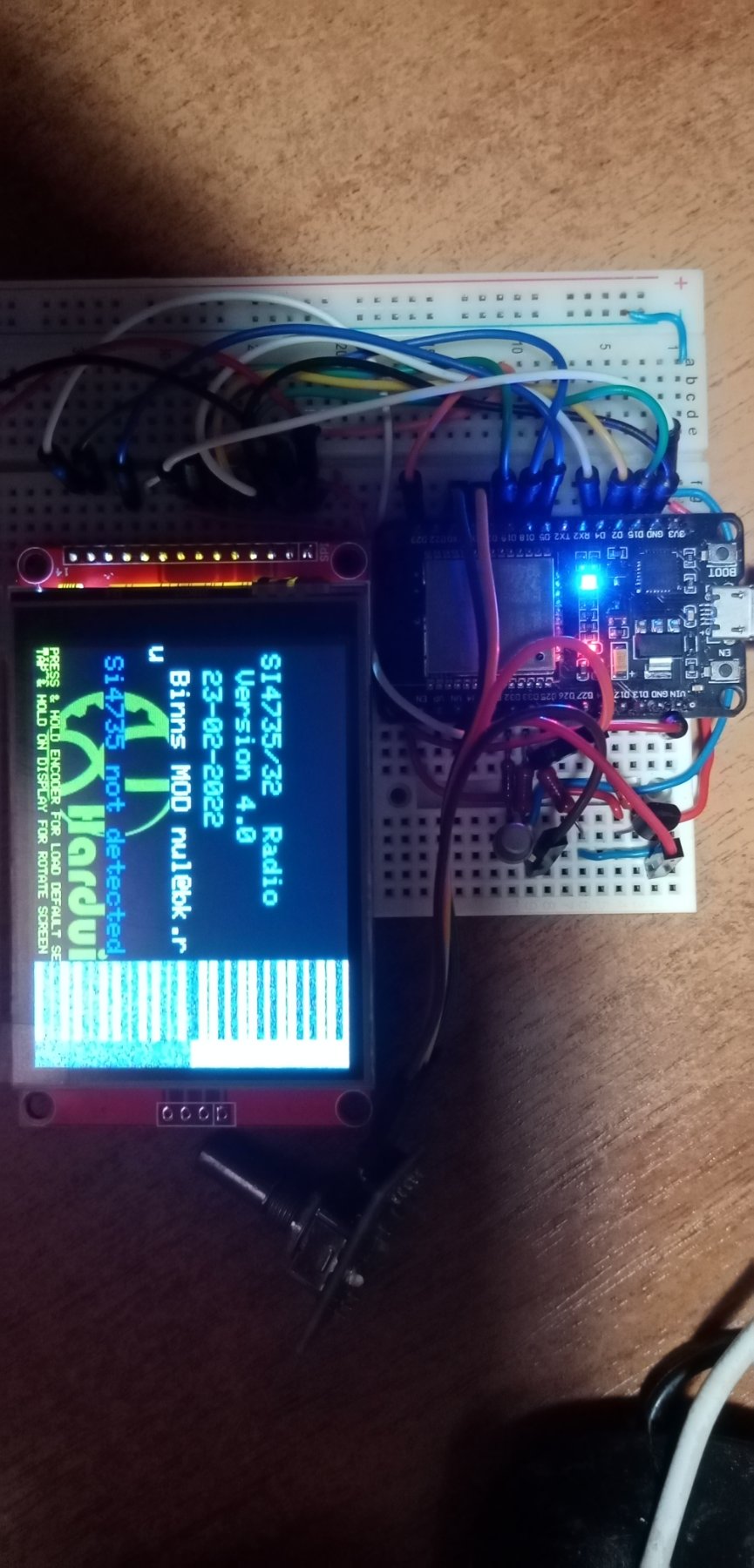

Добрый день коллеги. Собираю приемник на макетке, пока пришел дисплей, остальное все в дороге. Второй день бьюсь и ничего придумать не могу. Если кто встречался с такой бедой, подскажите пожалуйста, как ее победить. Дисплей 2.8 дюйма с тачем TFT 240*RGB*320 RONS, на дисплее 2.4 дюйма TFT SPI 240*320 без тача показывает нормально.

Сообщение Криворукий » 17 янв 2023, 18:16
Walery, похоже что дисплей бракованный.
Попробуйте его протестировать с разными примерами из библиотеки TFT_eSPI.
- Сообщения: 420
- Благодарил (а): 35 раз
- Поблагодарили: 182 раза
Сообщение Binns » 17 янв 2023, 21:54
Walery, похоже другой драйвер ему нужен. Он и обрезан и цвета не те. Чип скорее всего не ILI9341
