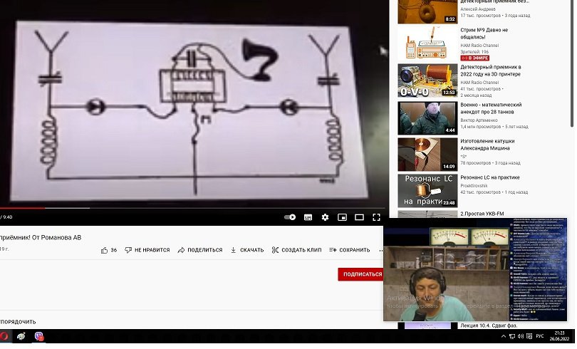

Смотрю стрим Володи, юзаю Ютуб..)
Вопрос по теме - хочу собрать детектор по схеме, как на скрине.

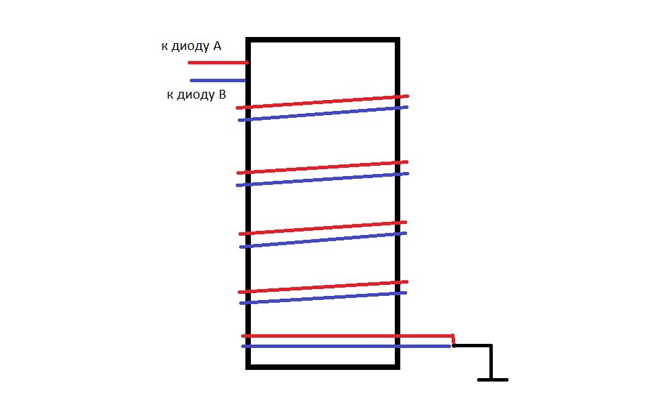

Понимаю, что первичная обмотка трансформатора должна быть выполнена тонким проводом, а мотать тонким проводом обмотку та ещё проблема.)
Поэтому хочу спросить у вас, как правильно выполнить намотку в данном случае - в два провода, в один провод с выводом от середины или в два провода с соединением начала и конца двух проводов для созданием среднего вывода?
И ещё, приблизительно, соотношение к-ва витков первичной и вторичной..?

Сообщение Paparazzi » 26 июн 2022, 22:12
п.с. ... лично я склоняюсь к первому варианту, т.е. начала обеих проводов распаять на диоды, а концы - спаять вместе и пустить на землю.

Сообщение Alex Hoffman » 27 июн 2022, 07:19
[/quote]
Мотать двумя проводами одновременно, со средней точкой
Это зависит от сопротивления подключенной нагрузки (наушников).

Сорри, если я не прав, но я считал, что головные телефоны (типа ТОН-1), ввиду их относительно большого сопротивления можно включать в схему БЕЗ трансформатора. Трансформатор нужен для подключения именно низкоомной нагрузки, как то громкоговорящий динамик, у которого сопротивление (постоянному току) лежит в пределах от единиц до десятков Ом.
Собственно и на схеме, как мне кажется, указан именно динамик а не телефоны...

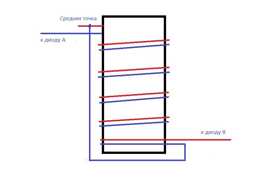

Сообщение Paparazzi » 27 июн 2022, 09:32
Второй вариант намотки, о котором я говорил. Но в этом случае, насколько я понимаю, обмотки будут работать "в противотоке".?! Т.е. сигнал будет вычитаться, а не суммироваться, правильно я понимаю? Или речь, в данном случае идёт о противофазе сигнала, т.к. источники сигналов разные..?
И это все помножить на сложность намотки тонким проводом приводит меня в ступор.)
Если, что - "ткните меня носом" где о подобных вещах можно почитать... Я радиолюбитель с большим стажем, но данная область для меня "Терра инкогнито".))

Вопрос по трансформатору
Сообщение Alex Hoffman » 27 июн 2022, 09:46
Вы понимаете всё верно. Варианты намотки зависят только от идеи заложенной автором схемы.Paparazzi писал(а): ↑27 июн 2022, 09:32Второй вариант намотки, о котором я говорил. Но в этом случае, насколько я понимаю, обмотки будут работать "в противотоке".?! Т.е. вычитаться, а не суммироваться, правильно я понимаю? Или речь, в данном случае идёт о противофазе сигнала, т.к. источники сигналов разные..?
